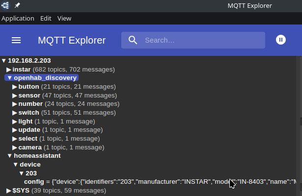

Um das entsprechende Topic zu finden kann man z.B. den MQTT Explorer verwenden:
Das benötiget Topic lautet demnach:
  • openhab_discovery/button/203/goto_preset_one/config
Davon benötigt man nur den button/203/goto_preset_one Teil in der Liste der MQTT Topics:
Man kann sich jetzt frei in an den vorhandenen Topics bedienen und hinzufügen was man benötigt.
