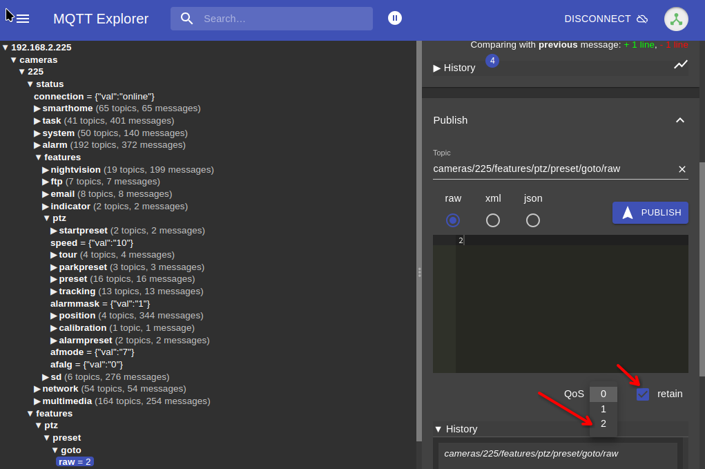

Uns sind 2 potentielle Fehlerquellen bekannt, wenn die Kamera nicht auf MQTT Updates reagiert:
Wenn Sie den MQTT Dienst in der Kamera aktivieren und anschliessend das Admin Kennwort für das Kameralogin aktualisieren, bekommt der MQTT Klient der Kamera keinen Zugriff mehr auf die Kamera. Sie müssen in diesem Fall den MQTT Dienst einmal über die Weboberfläche deaktivieren - ein Kameraneustart hilf nicht - und anschliessend wieder aktivieren. Danach geht dann wieder alles.
Die zweite ist, wenn man falsch formatierte Updates an die Kamera sendet. kann sich der Broker daran etwas verschlucken und danach keine Updates mehr durchführen. In dem Fall hilft ein Softreset der Kamera, um die Datenbank des Brokers (für die Topic Retention) zu löschen. Wenn Sie einen externen Broker verwenden, schalten Sie einmal auf den internen um und schauen Sie ob die Kamera danach auf Befehle aus dem MQTT Explorer reagiert. Dann hätte Ihr externe Broker vermutlich das gleiche Problem.
Wir hatte allerdings von einem Kunden das Feedback, dass es schon ausreicht einmal das Topic mit höheren QoS und als „retained“ zu aktualisieren. Das scheint dann die Datenbank wieder zu reinigen und alles läuft wieder:
