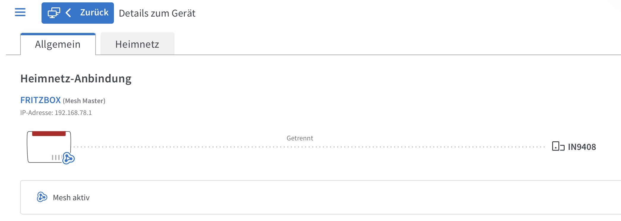

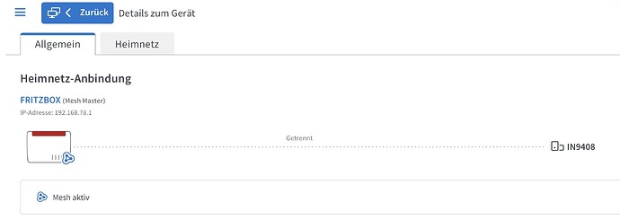

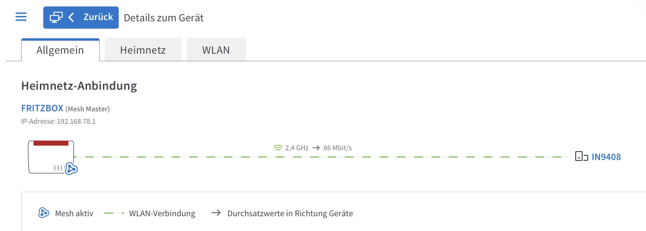

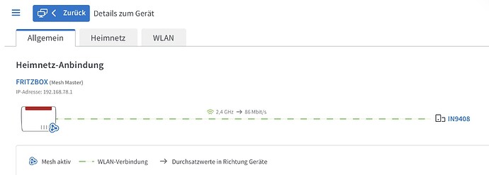

Update: Homekit läuft jetzt wieder (neu eingerichtet). Es gibt aber offensichtlich einen Zusammenhang mit den o.g. Beobachtungen. In der Fritzbox sehe ich, dass das WLAN immer wieder regelrecht nicht verfügbar ist.
Genau das habe ich auch beobachten können mit allen 4.0.0 Kameras - über den Tag hinweg, alle paar Stunden starten die Kameras neu. Ich sehe es wie du im Logbuch unter “System wurde hochgefahren” als auch das der Stream abbricht (HomeAssistant + Frigate überwacht die Framerate, welche dann auf 0 einbricht).

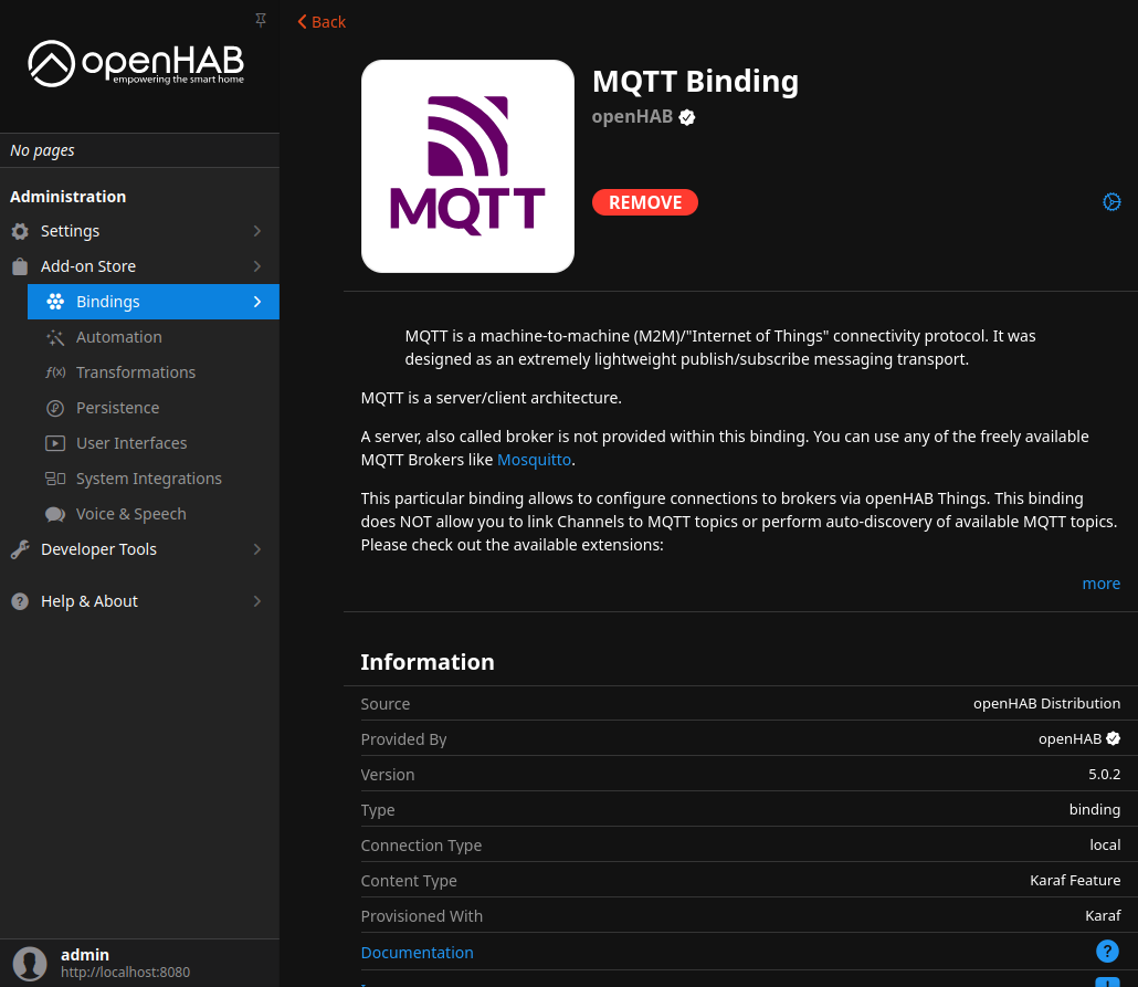

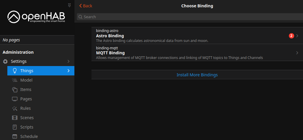

Noch eine Anmerkung zur MQTT Einbindung für Home Assistant und OpenHAB:
  • mit einer Änderung des Inhalts im Feld ‘MQTT-Discovery Präfix‘ (Klient-Konfiguration) werden alle MQTT Kamera Topics für HA und OpenHAB auf den MQTT-Broker gepuscht … und damit werden auch unnötige Daten auf den Broker geschrieben … wer benutzt HA und OpenHAB schon gleichzeitig?
  • Bitte in die Dialogbox zwei Checkboxen zur Steuerung der Topics einbauen:
  1. ‘Aktiviere `MQTT Discovery - Home Assistant’
  2. ‘Aktiviere `MQTT Discovery - OpenHAB’
