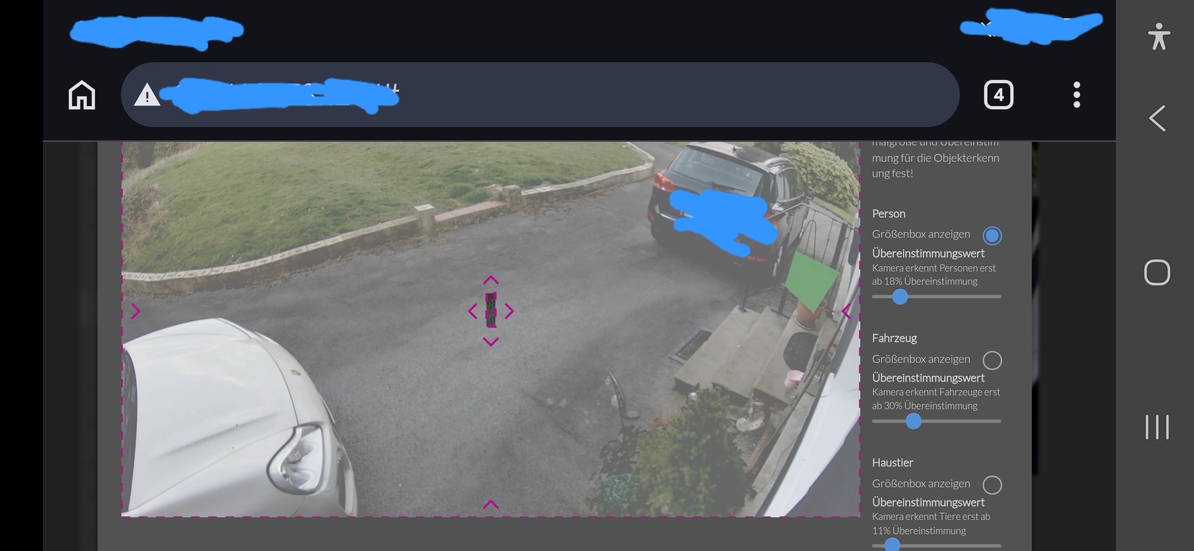

Stelle ich das Objekt-Tracking über die große Schaltfläche an, wird ein geparktes Fahrzeug, das sich nicht bewegt mehrmals in der Minute durch die grüne Umrandung im Bild als Fahrzeug erkannt, obwohl es sich ja nicht bewegt, was vermutlich am niedrigen Übereinstimmungswert liegt.
Wenn dann eine Person erkannt wird, wird in einigen Fällen die Person auch noch kurzzeitig als Fahrzeug erkannt.
Stelle ich den Übereinstellungswert wieder zurück auf 30%, ist das Problem mit dem geparkten Pkw erledigt.
Laut Objekt-Tracking werden dann sich bewegende Fahrzeuge und Personen zwar erkannt, aber der Alarm wird nicht ausgelöst. Das Video wird also nicht gepseichert.

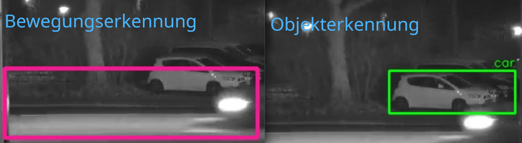

Die Kamera wird über die Bewegungserkennung ausgelöst. Diese gibt eine Maske zurück, die anzeigt, welche Pixel sich seit dem letzten Bild signifikant geändert haben:
Die Objekterkennung läuft dann drüber und zieht Boxen über alle erkannten Objekte. Der letzte Schritt ist dann ein Abgleich dieser Boxen mit der „Bewegungs-Maske“ von oben. Wenn diese mit >0% überlappen hat man ein bewegtes Objekt gefunden.
Man hat nur ein Problem, wenn sich der Hintergrund des Objektes ändert, oder sich die Lichtverhältnisse ändern. Beides führt zu erkannten „bewegten“ Pixeln in der Box des Objektes und der Alarm wird entsprechend duchgelassen. Das ist bei bewegten Büschen im Hintergrund der Fall oder auch bei einer flackernden Strassenlampe über dem Auto.
Hier ein Beispiel, wo der Scheinwerferkegel eines vorbeifahrenden Autos einen „Bewegungsbereich“ aufzieht, der dann zu 16% (IoU) mit der Box des Autos im Hintergrund überlappt:
In diesem Fall bekommt man dann einen „Auto-Alarm“ wegen eines geparkten Autos im Hintergrund.

Das mit dem Button “Objekt-Tracking” meinte ich ja mit der grünen Umrandung und das habe ich so für die Feineinstellung des Übereinstimmungswertes genutzt. Immer, wenn ein Objekt im Livebild erschienen ist, aber über das “Objekt-Tracking” nicht erkannt worden ist, weil es eben keine Umrandung erhalten hat, habe ich den Übereinstimmungswert heruntergesetzt, bis das Objekt dann eben erkannt worden ist im Livebild.

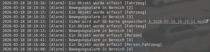

Das Problem ist ja nicht die Erkennung, sondern das Fehlen des Speicherns auf der SD-Karte. Das erfolgt halt einfach nicht, wenn ich das Livebild im Browser schaue.

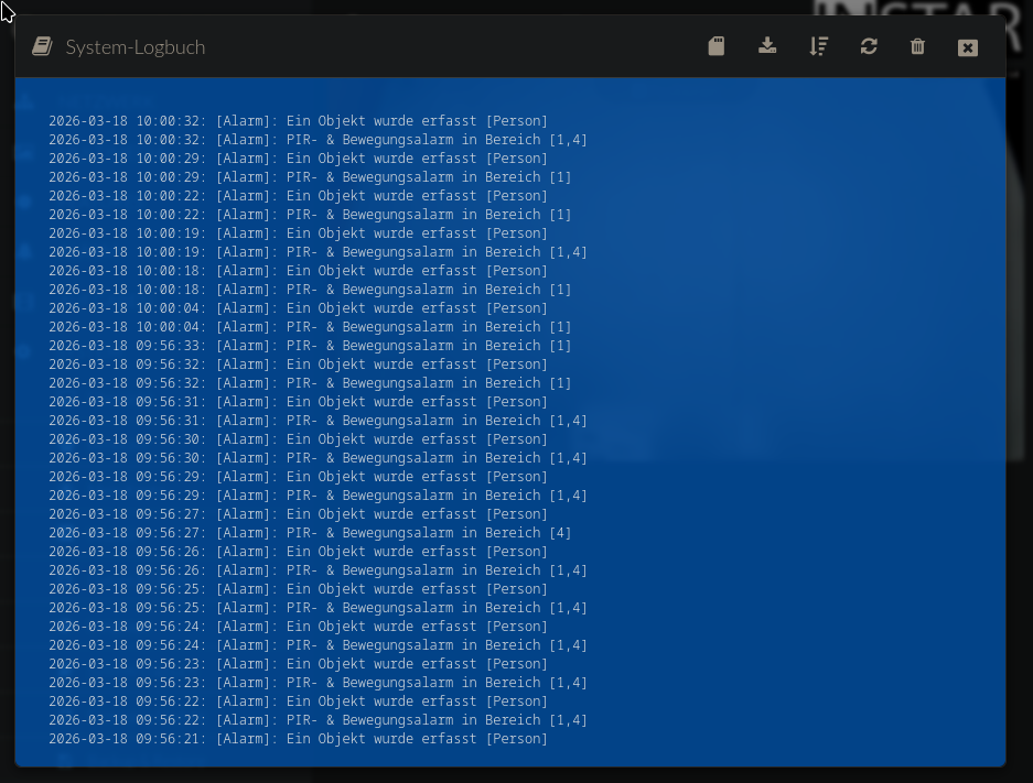

Bei den Alarmen um 10:16:40 Uhr und 10:19:16 Uhr hatte ich das Livebild offen im Browser. Während des Alarms um 10:19:13 Uhr habe ich den Browser geschlossen. Dort wurde dann das Video auch zusätzlich noch auf der SD-Karte gespeichert.
Das kann ich beliebig oft genau so reproduzieren. Das kann doch kein Zufall mehr sein.
Der Eintrag bzgl. der Aufnahme erfolg nachdem die Videoaufnahme beendet wurde. D.h. man sieht den Eintrag auch bei einem Daueralarm nur in diesem Intervall im Logbuch:
Am besten einmal den Email-Versand, Push-Benachrichtigung oder den Alarmserver (im Zusammenhang mit einem Smarthome System) aktivieren. Push und Alarmserver benachrichtigen sofort. Bei der Email dauert es solange wie es dauert die eingestellte Anzahl an Bilder aufzunehmen und zu versenden. Dann sieht man den Alarm sofort.
Aber generell, wenn die Alarmauslöser im Logbuch stehen, dann werden die Alarm-Aktionen auch ausgelöst. Es sei denn sie werden gerade pausiert - siehe „Glocke“:

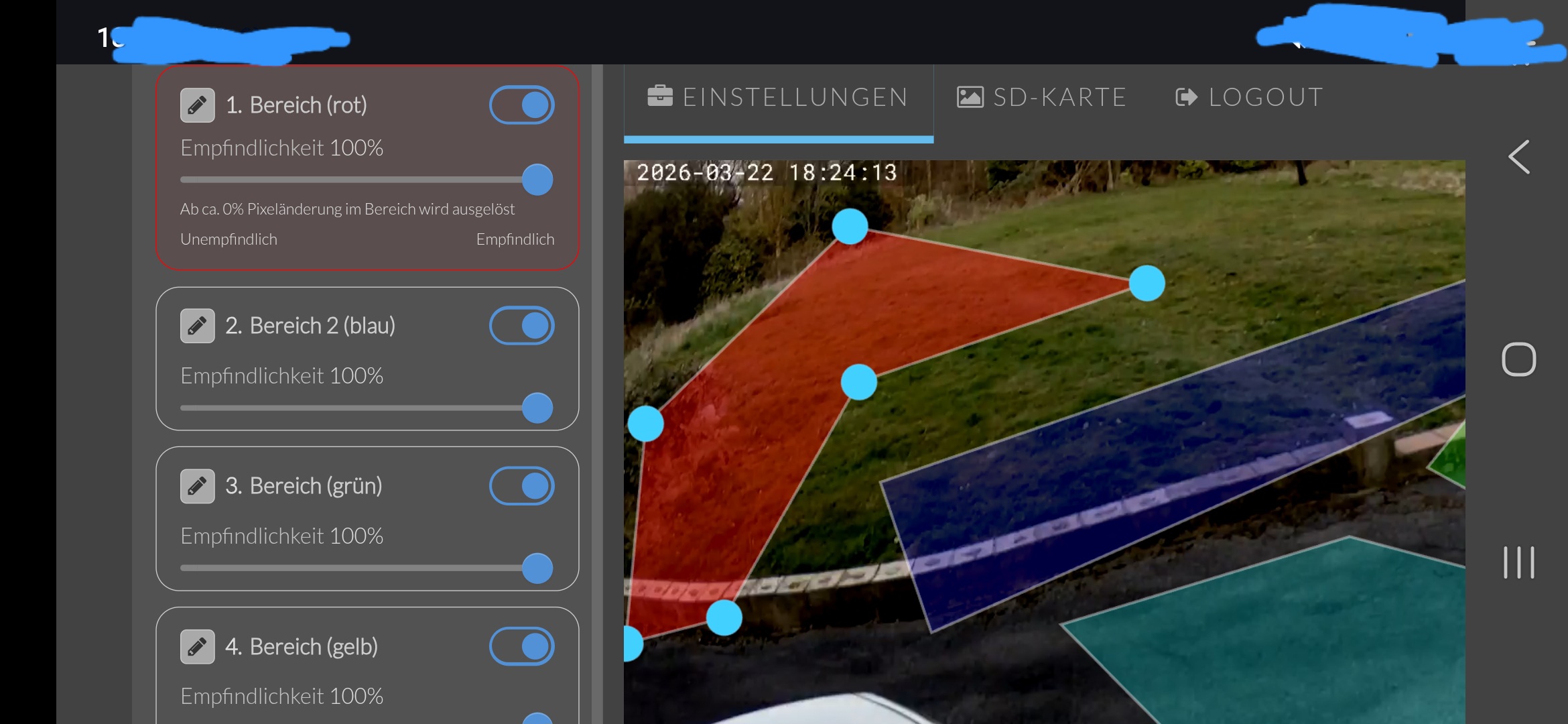

Bereiche sind auf Standardeinstellung, also alle 8 aktivierte Bereiche mit einer Empfindlichkeit von 80%.
Feldgröße der Objekte bei der Objekterkennung ist ebenfalls auf der Standardeinstellung, also so klein wie möglich.

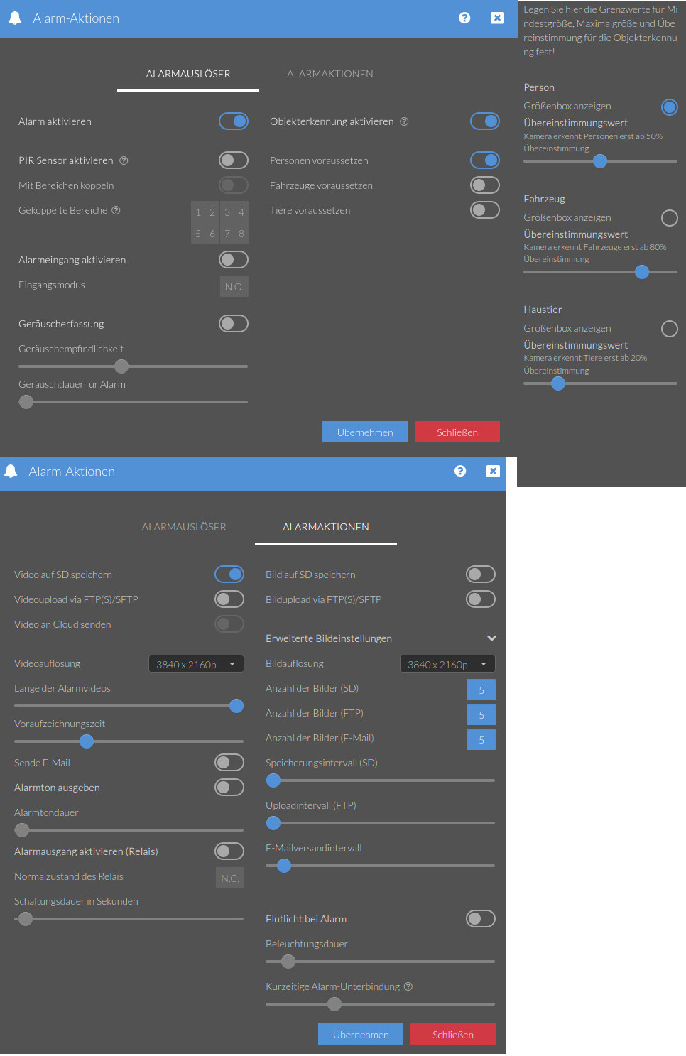

Hier auf die Schnelle ein paar Screenshots von mir, schau bitte auch auf die Größe Deiner Alarmbereiche, meiner Erfahrung nach dürfen die maximal 50% der Standardeinstellung groß sein, eher 25%. Ich empfehle “Streifen”, bezogen auf mögliche Laufwege.
Dazu gibt es hier auch schon einige Beiträge von mir, die zwar auf die 9420 2K bezogen waren, aber dasselbe gilt auch für die 9820 4k, die ich ebenso im Einsatz habe.
Bitteschön, ich hoffe es hilft :
