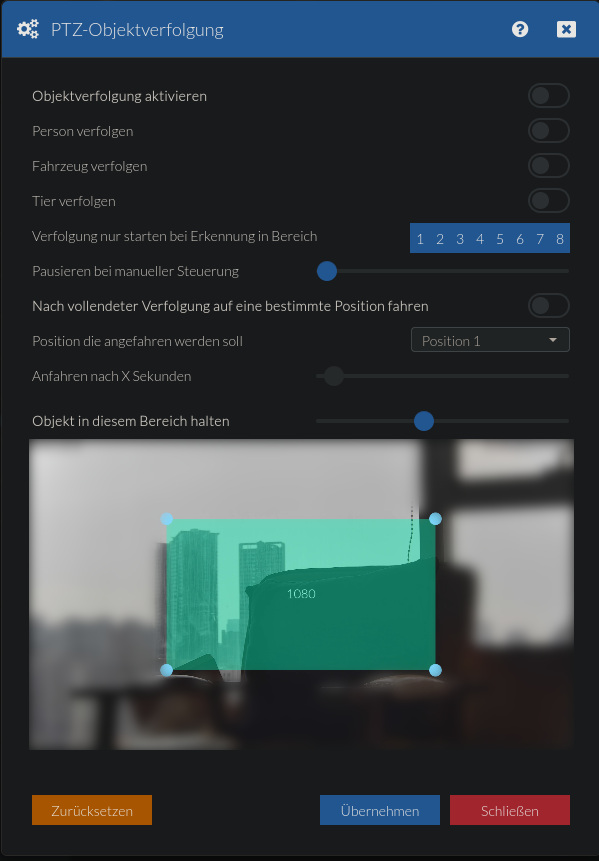

Objektverfolgung
Lassen Sie Ihre IN-9420 2K+ WQHD & IN-9820 4K QFHD erkannte Objekte - Personen, Fahrzeuge oder Tiere - verfolgen:

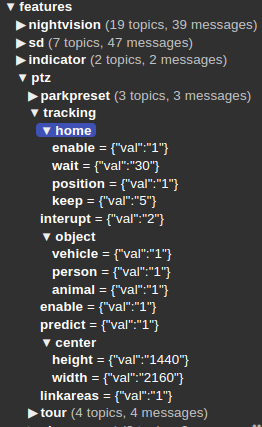

MQTT API
  • features/ptz/tracking/enable
  • features/ptz/tracking/object/person
  • features/ptz/tracking/object/vehicle
  • features/ptz/tracking/object/animal
  • features/ptz/tracking/linkareas
  • features/ptz/tracking/center/width
  • features/ptz/tracking/center/height
  • features/ptz/tracking/interupt
  • features/ptz/tracking/home/enable
  • features/ptz/tracking/home/position
  • features/ptz/tracking/home/keep
  • features/ptz/tracking/home/wait
  • features/ptz/tracking/predict

Aber das ist die Parkposition, die man unter Features/PTZ einstellt? Und nicht die Position, die die Kamera nach dem Tracking einnehmen soll, wie im Objektverfolgungs-Menü eingestellt?
The same here - the issue is with the parking position and NOT with the idle position your camera should return to after it lost track of the object, correct?
D.h. der hier beschriebene Fehler betrifft nicht die Objektverfolgung?
Bzgl. der Objektverfolgung gibt es aktuell einen (Anzeige-) Fehler. Die Ruheposition liegt standardmäßig auf der „Ausgangsposition“ - also der Position auf der sich die Kamera befand bevor sie anfing das Objekt zu verfolgen. Die WebUI zeigt jedoch die gespeicherte Position 1 als Standard an. Wenn man hier die gewünschte Position auswählt und nochmal auf speichern klickt, wird die Position jedoch korrekt überschrieben.

Die obigen Topics lassen sich bei mir nicht auffinden (MQTT Explorer). Es gibt keine Topics die mit “features/ptz/tracking” anfangen.

Die Ruhe-Position bei der Objektverfolgung hatte mit diesem Update die Parkposition ersetzt. D.h. wenn man ersteres nutzte war die andere deaktiviert. Da es aber offensichtlich gute Gründe gibt beide Funktionen aktiv zu haben, wird es bald ein Update geben, dass dies ermöglicht.
Die Topics hatten es nicht mehr in den Release geschafft. Wird mit dem nächsten Update dann nachgebessert.
See above :index_pointing_up: The park position was replaced by the object tracking idle position - there will be a fix soon that will allow you to set both.
Die Genauigkeit sollte eigentlich kein Problem sein. Sicher das es nicht nur das Anzeige-Problem in der UI ist? Hier wird standardmässig die Position 1 als ausgewählt angezeigt. Intern ist aber die „Ausgangsposition“ gespeichert. Man muss hier die Auswahl einmal manuell treffen und speichern, um die Standardeinstellung zu überschreiben.
