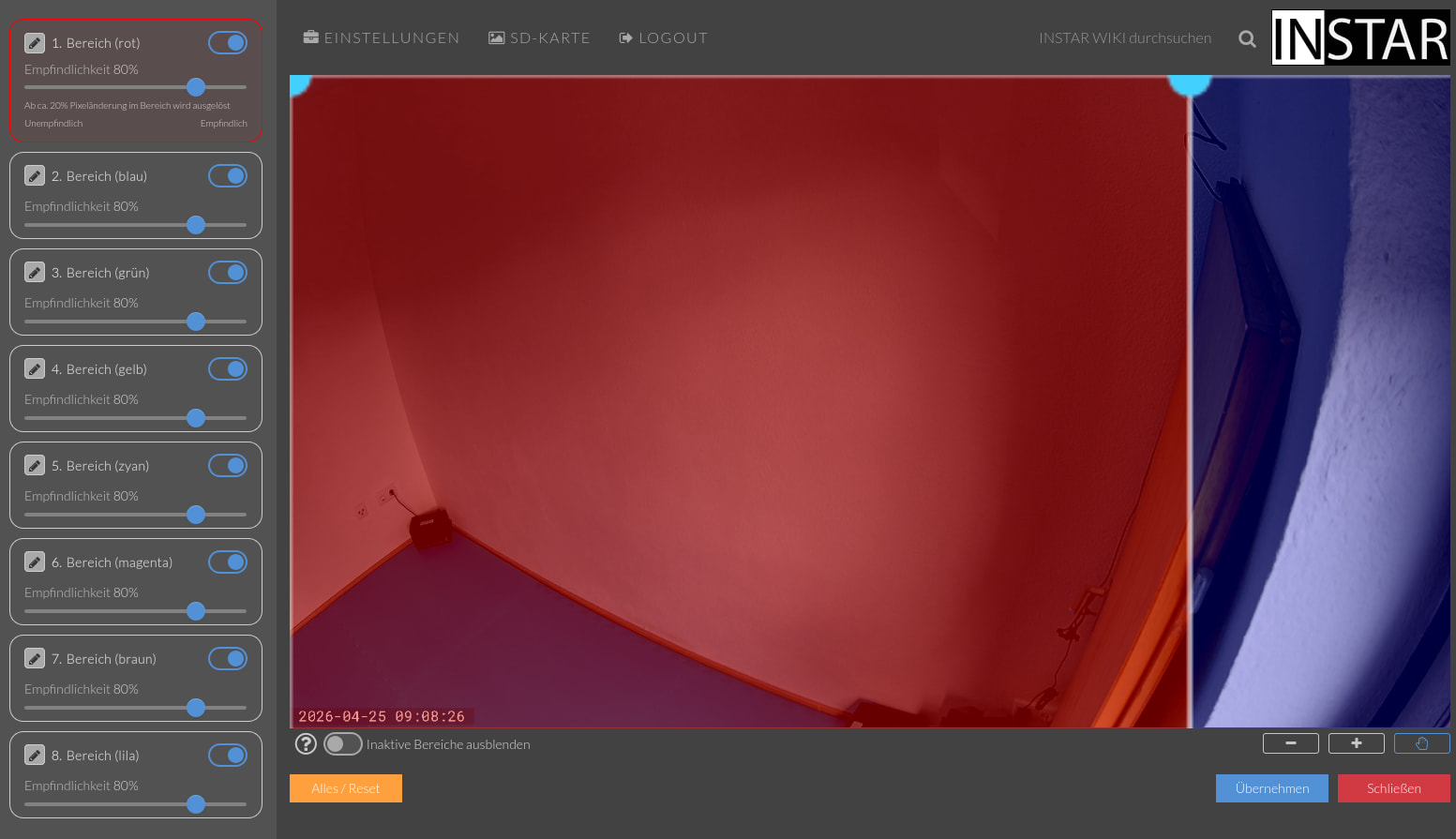

Jetz hat’s mir den “Bereiche”-Reiter zerschossen, nachdem ich schon lange dort nichts mehr geändert hatte. Eigentlich hatte ich die Bereiche in Lauf- und Fahrtwege eingeteilt und es auch so gespeichert. Bis ich eben mal wieder dort nachgeschaut habe, war das auch der Fall.
Jetzt ist aber nur noch Bereich 1 und 2 sichtbar, wobei die unteren Eckpunkte alle nicht mehr sichtbar außerhalb des Bildes sind. Die blauen Eckpunkte sind auch nun viel größer als vorher, als ob die Bereichsmasken allle massiv reingezoomt worden sind. Dementsprechend kann ich nun nur noch Bereich 1 und 2 nutzen, da alle anderen nicht mehr sichtbar werden.
Ein Klick auf “Alles/Reset” und dann Übernehmen hat nichts an den Bereichen verändert. Ein Firmwareupgrade gab es bis heute auch nicht.
Das ist mir mal bei der 9420 passiert. Danach nicht mehr. Ich habe die Eckpunkte, die man greifen konnte, zusammen geschoben (den Bereich verkleinert), dann den Bereich geschoben, so dass man irgendwann auch die verborgenen Eckpunkte wieder sehen und greifen konnte. War wohl ein Schluckauf im System.
Das funktioniert nur mit dem Bereich 1 und 2, weil die immerhin einen Eckpunkt im Bild haben. Alle anderen haben aber überhaupt keinen einzigen Eckpunkt im Bild.
Ok, heute ist es plötzlich wieder normal (Standardbereiche ohne “Zoom”), ohne, dass ich irgendetwas geändert habe.

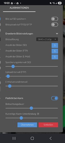

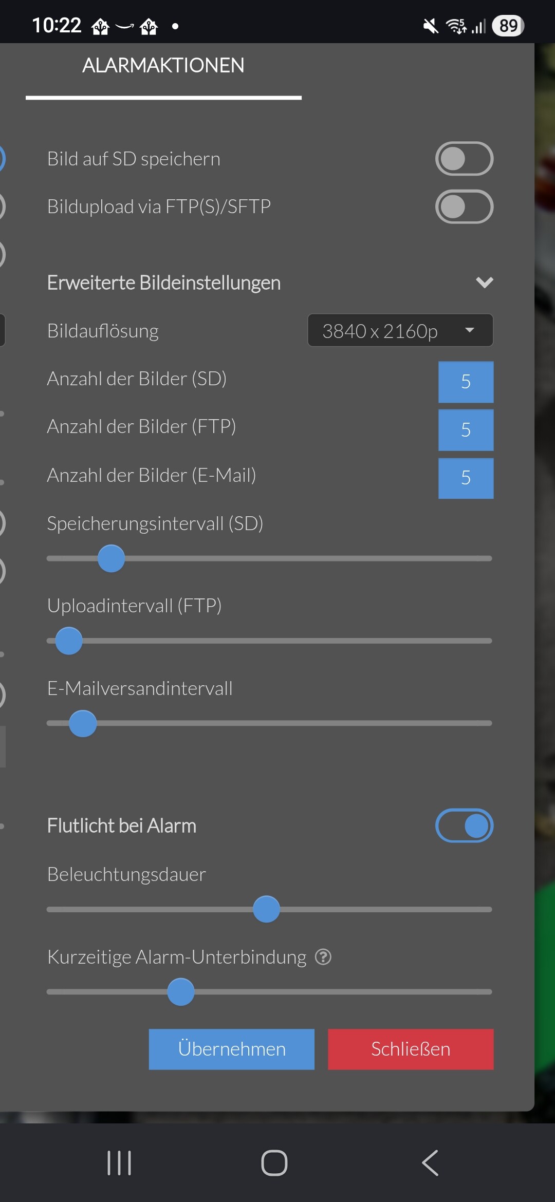

Alarm - Aktionen - Alarmaktionen - Erweiterte Bildeinstellungen → Speicherungsintervall (SD)
Dort habe ich z.B. das Speicherungsintervall auf diesselbe Zeit gestellt wie bei der Länge des Alarmvideos.

Aber „Alarm - Aktionen - Alarmaktionen - Erweiterte Bildeinstellungen → Speicherungsintervall (SD)“ gilt doch dann nur für die Screenshots, die ich sowieso nicht aktiviert habe und weniger als 15 Sekunden kann ich auch nicht einstellen, d.h. mindestens 15 Sekunden würden sowieso fehlen, was ja auch wieder bescheuert wäre?
