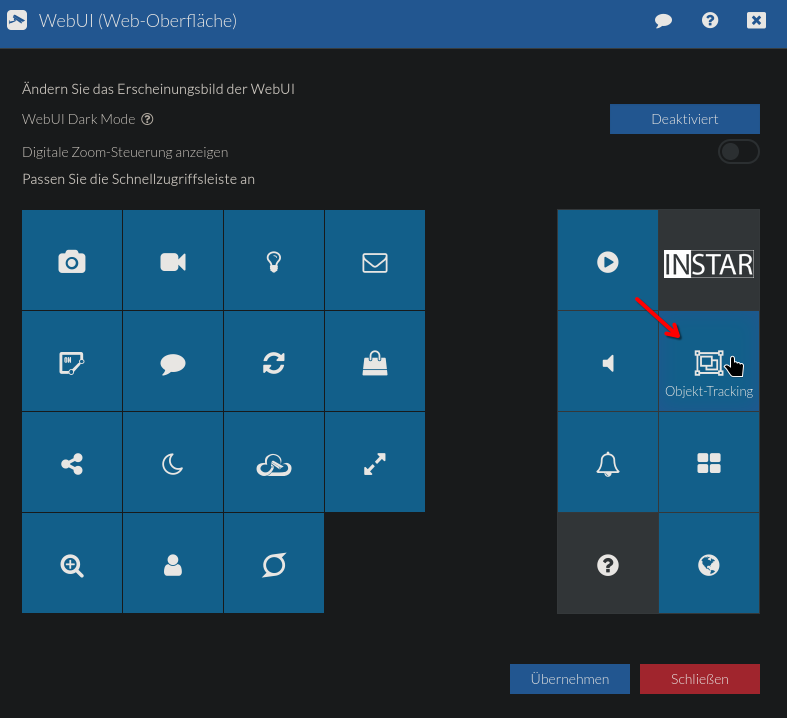

Man kann sich die erkannten Objekte direkt im Live-Video anzeigen lassen:
Das hat keinen Einfluss auf die Erkennung.
