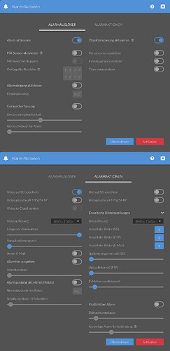

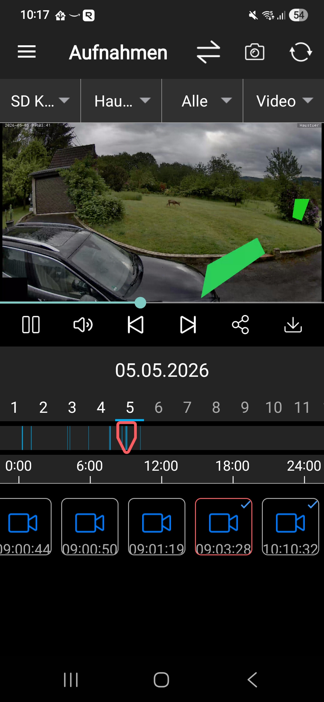

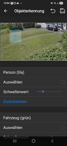

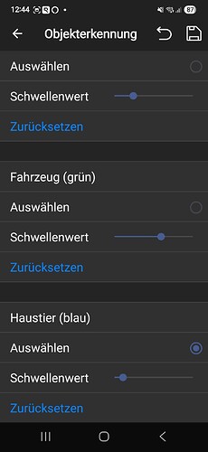

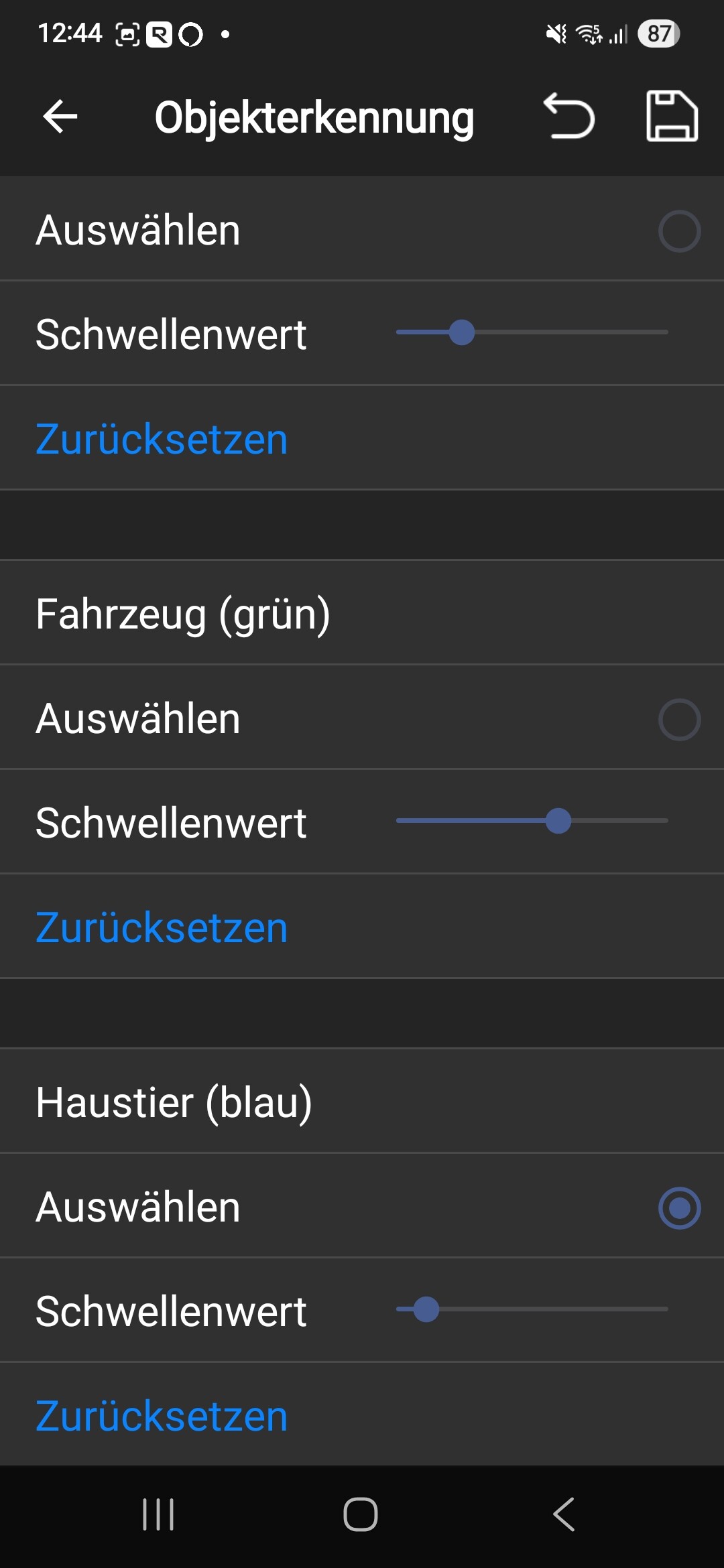

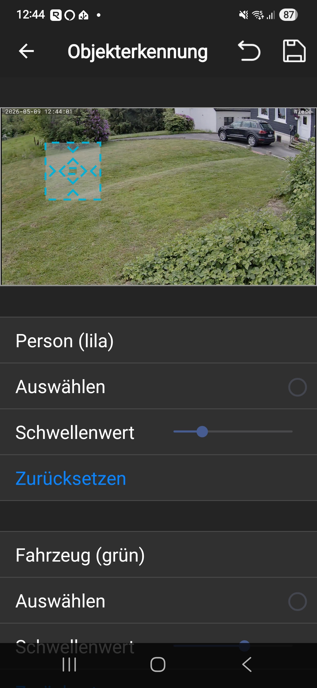

Hier mal aus der Android App ein Screenshot
Vllt. kannst Du ja nochmal Screenshots von den bei Dir eingestellten Werten sowie dasselbe von Deinen Bereichen zeigen.
Da ist irgendwas faul.

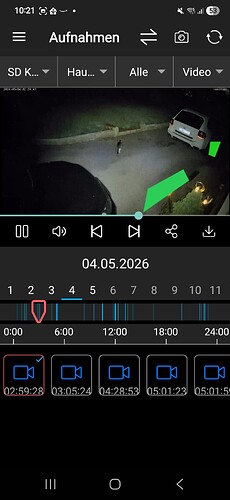

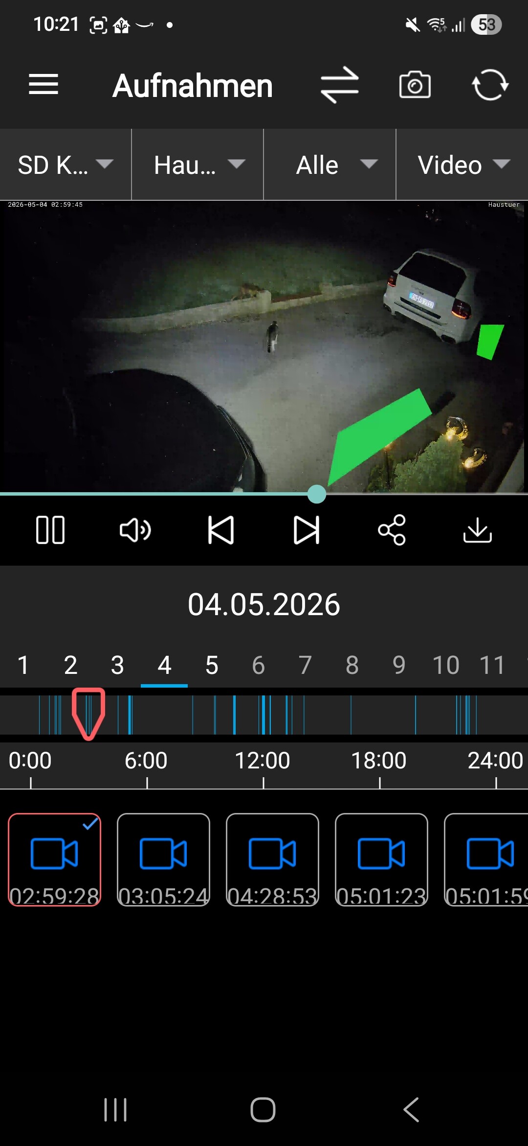

Beispiele für Tiererkennung

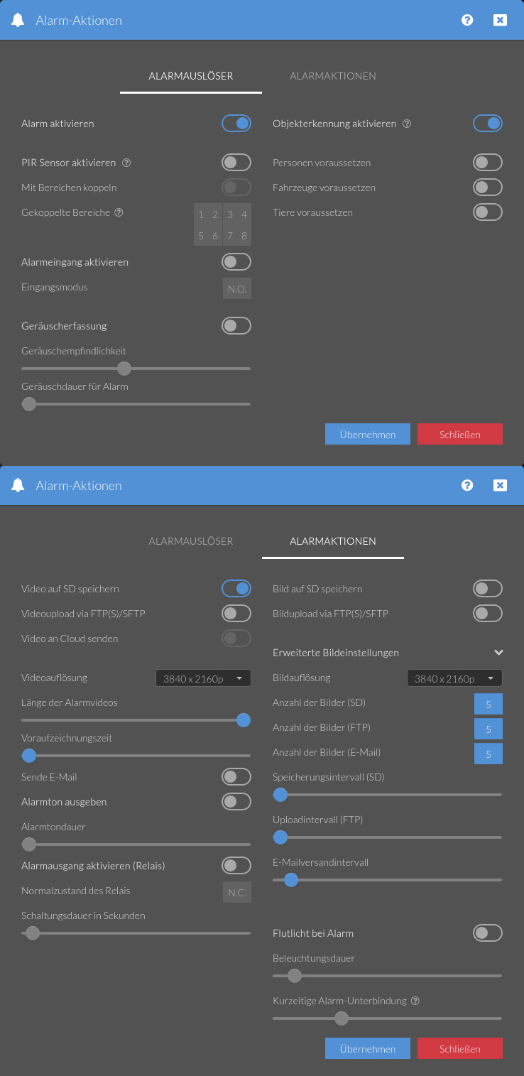

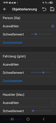

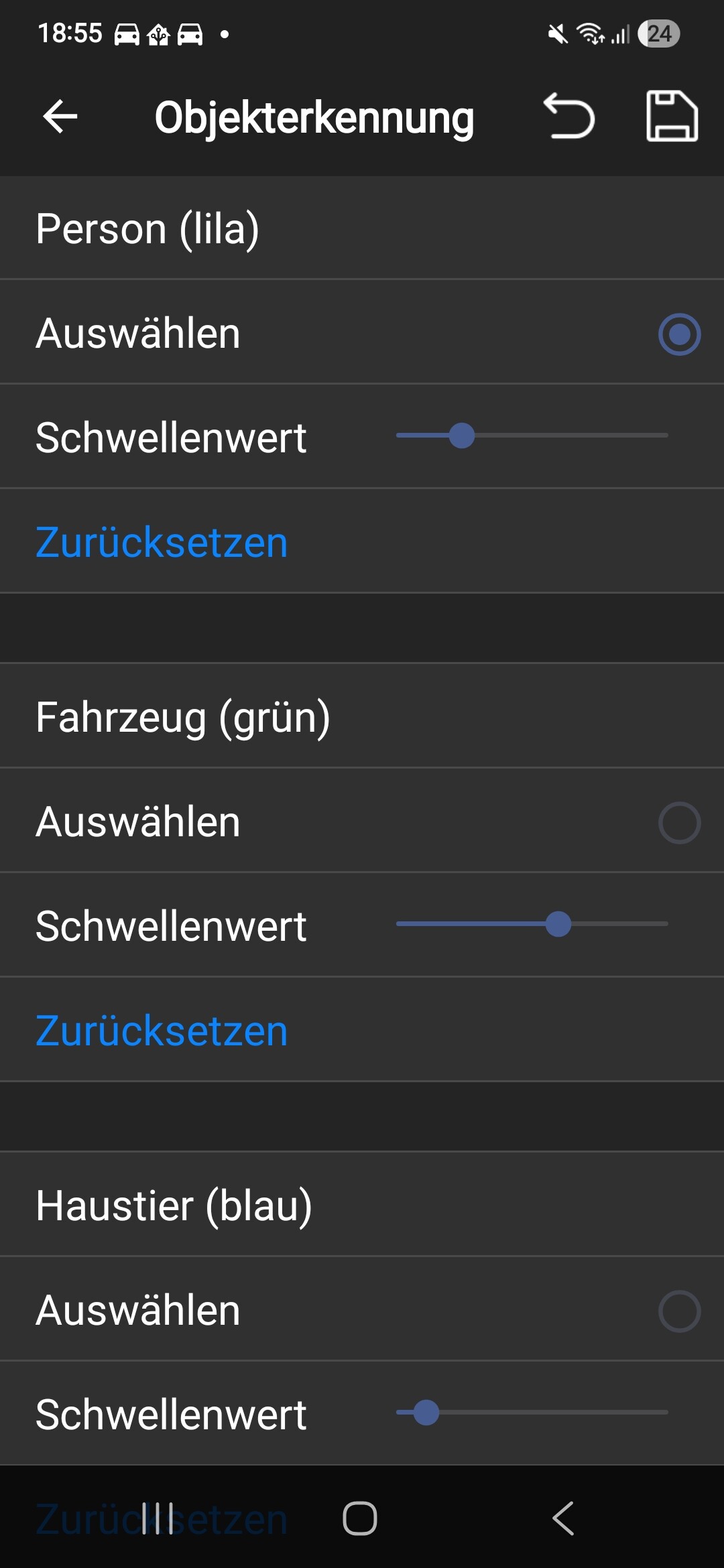

So, das sind jetzt meine endgültigen Einstellungen. Die Bereiche habe ich nun nach langem Experimentieren wieder auf die 8 Standardbereiche resettet, da diese keinerlei Auswirkung auf das Ergebnis gehabt haben bei den oben gezeigten Einstellungen. Die Empfindlichkeit aller Bereiche zwischen 20% bis 100% hat keine Änderung auf den Effekt der Alarmauslösung. Unter 20% Empfindlichkeit triggern dann jedoch Fahrzeuge auch nicht mehr zu 100% einen Alarm.
Schalte ich alle Bereiche aus, wird natürlich garkein Alarm mehr getriggert.
Der Übereinstimmungswert der Objekterkennung ist mit deaktivierter Voraussetzung von Personen, Fahrzeugen oder Tieren auch vollkommen egal.
Während Personen im Livebild zuverlässig erkannt werden, triggern sie jedoch nur in 10% der Fälle einen Alarm, während es Fahrzeuge eben in 100% der Fälle tun.
Es macht auch überhaupt keinen Unterschied für das Triggern des Alarms, ob die Objekterkennung eingeschaltet ist oder nicht.
Tiere wurden bei mir selbst im Livebild noch nie als solche erkannt. Selbst, wenn der Übereinstimmungswert nur bei 1% lag. Ein Alarm wurde auch noch nie durch ein Tier getriggert.

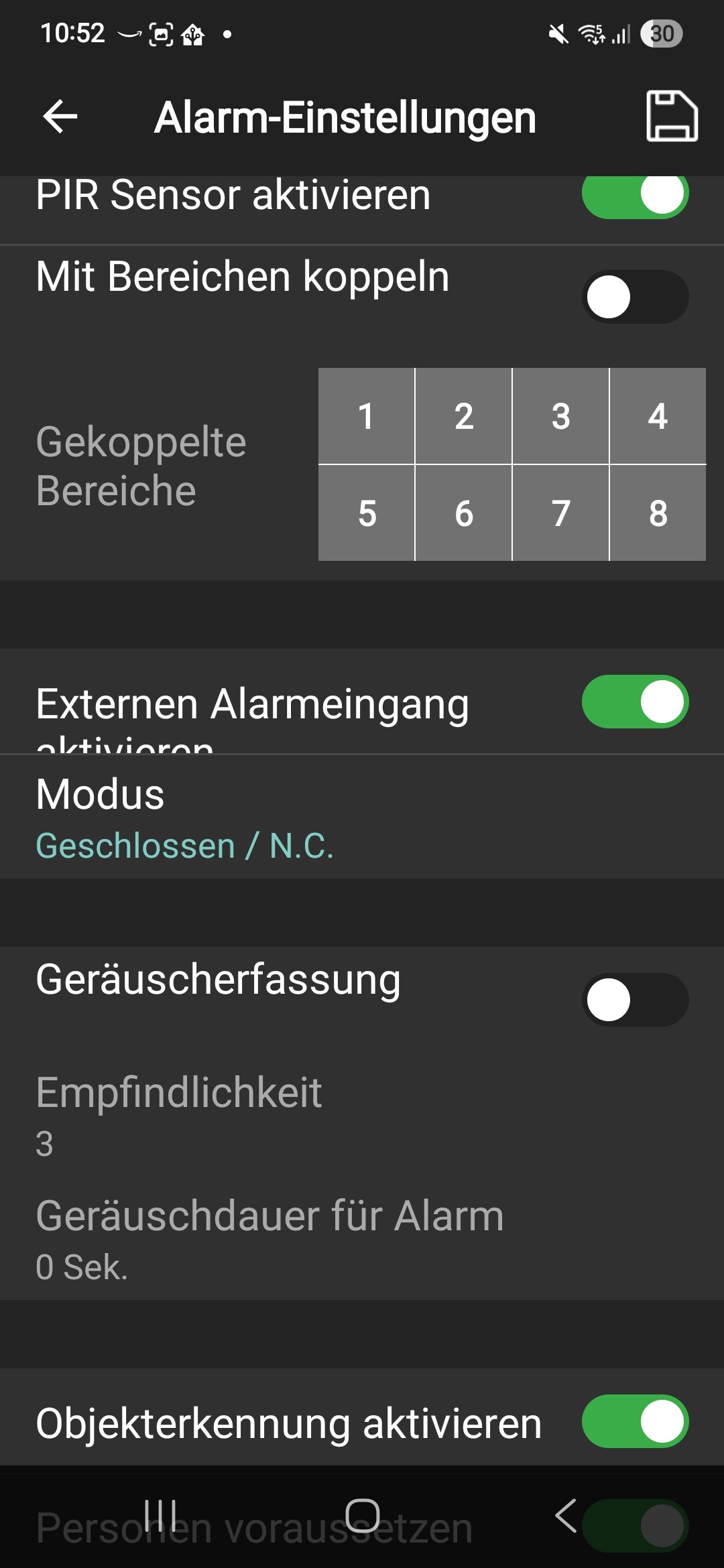

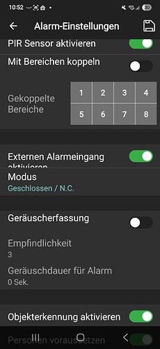

PIR habe ich immer an, ungekoppelt versteht sich.
Schwellenwerte für die Erkennung sind Auto: 50%
Person: 20%
Haustier: 14%

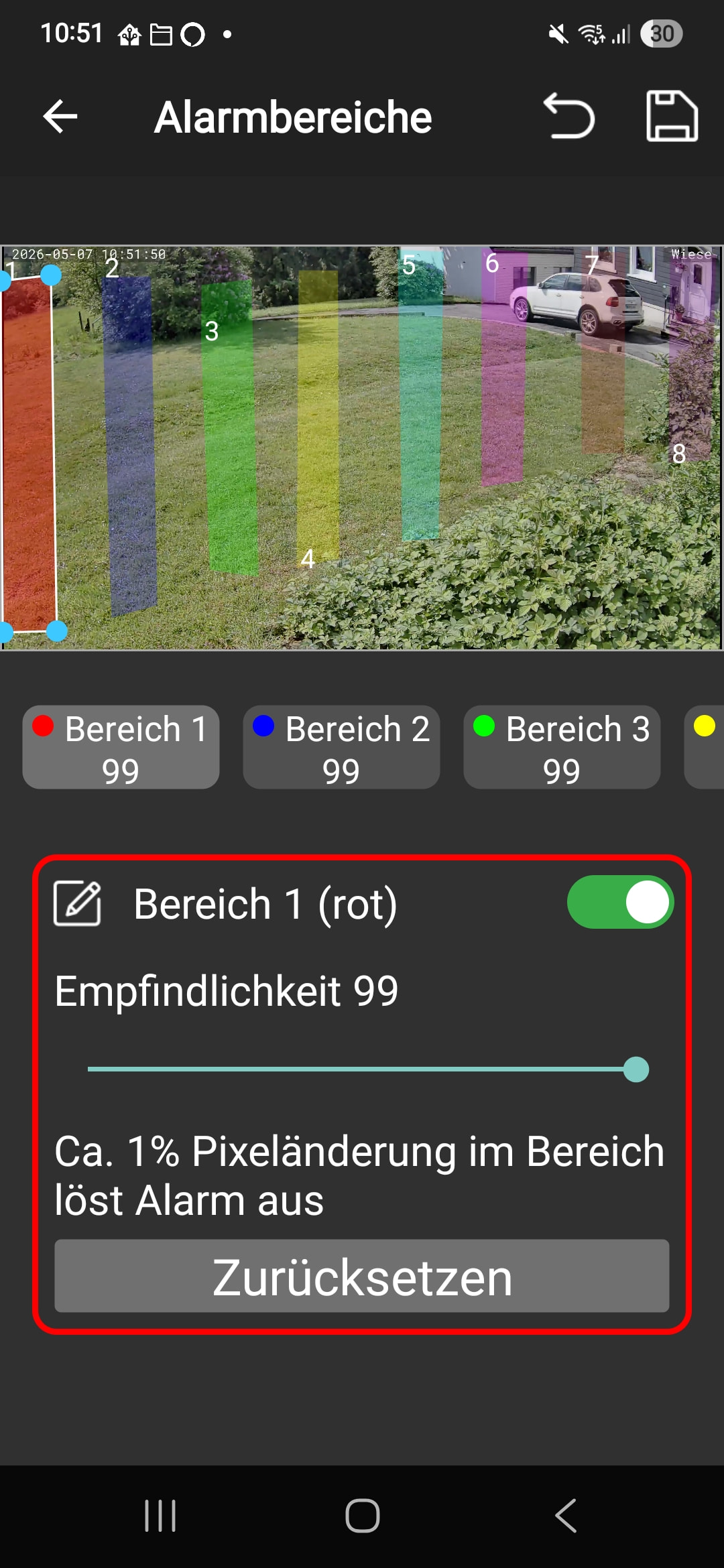

Bereiche alle auf 99%, möglichst kleiner ( ca. 20-25% vom Standard ), sonst wird das nix, hatte auch dahingehend angefragt, ob es möglich ist, die Alarmbereiche in der Anzahl zu verdoppeln, keine Antwort…

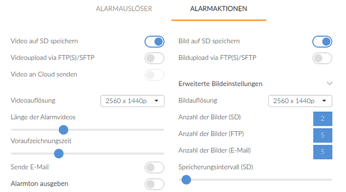

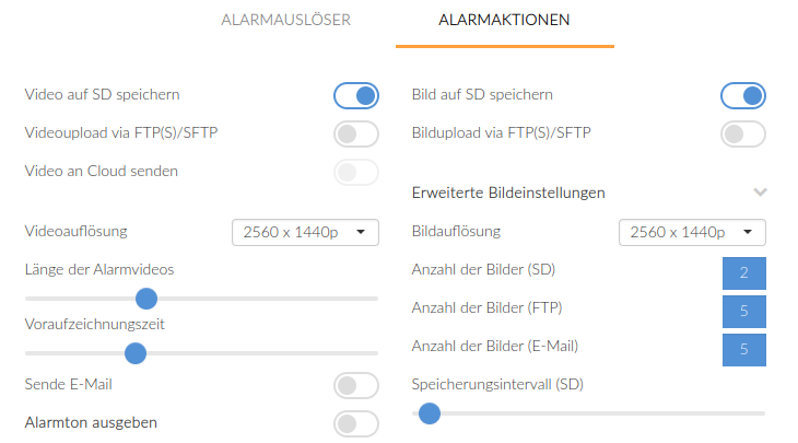

Zum Speichern der Videos:

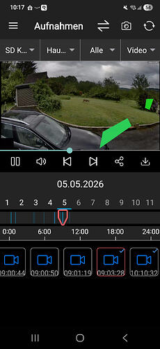

Hab gerade die Aufnahmen vom Rasenmähen angesehen, bei Aufnahmedauer 30s und Vorlaufzeit 5s und Rest Standard passt alles ganz genau.

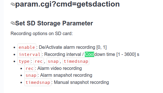

Hast Du evtl etwas mit so nem Scheiß CGI Befehl verstellt? Denn lt. Info bzgl. der Funktionen ist die dort angegebene Cooldown Zeit tatsächlich nur für Bilder.
Bzgl. der Bereiche:
Hast Du die verkleinert?
Nö, kommt drauf an, was Du an „type“ hinterlegst. Es sollte immer die Zeitdauer sein, die vergehen muss, bevor die nächste der 3 Aktionen abgearbeitet werden darf.
