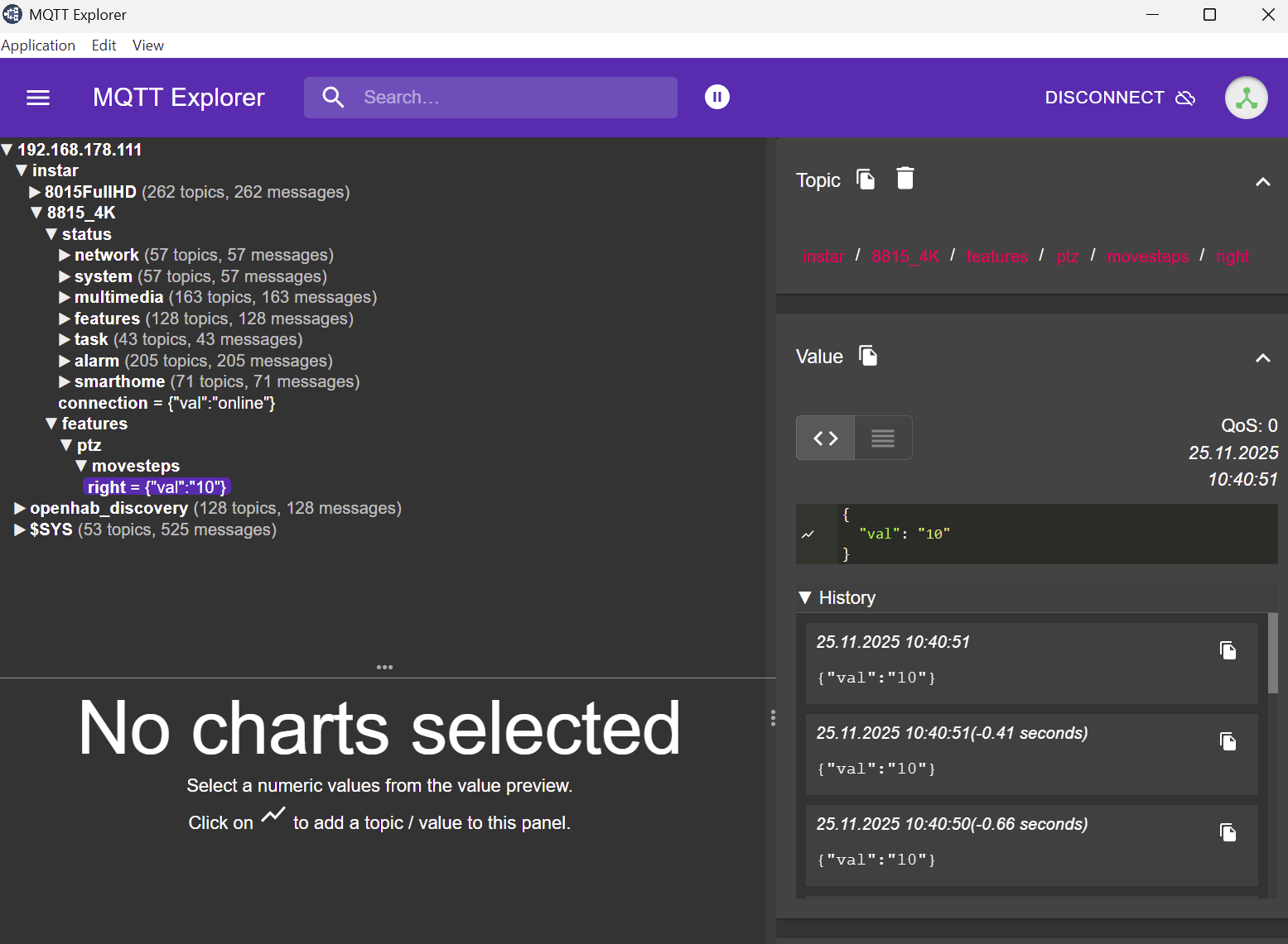

Nach dem Einbinden sehe ich auch alle Änderungen (wie Helligkeit usw) im MQTT Explorer und auch in Homeassistant. Das sollte alles sein was unter “instar/8815_4K/status” ist (ich habe die MQTT-Klient-ID auf “8815_4K” gesetzt).
Allerdings lässt sich die Kamera nicht mehr über MQTT steuern. Das hatte zuvor (mit FW 3.x) funktioniert, indem ich über MQTT z.B. gesetzt habe:
instar/8815_4K/features/ptz/movesteps/right {„val“:„10“}
Im MQTT Explorer sehe ich auch, dass dieser Wert erfolgreich gesetzt wird, aber die Kamera bewegt sich nicht.

Im MQTT Explorer sieht es so aus:
Unter instar/8815_4K/status wird alles von der Kamera bei Änderung im MQTT Broker (läuft auf Home Assistant) aktualisiert und ich sehe die geänderten Werte dann auch in Home Assistant
Wenn ich aber in Home Assistant z.B. auf den Button “Kamera Rechts” klicke, dann wird auch hier instar/8815_4K/features/ptz/movesteps/right = {„val“:„10“} im MQTT Broker gesetzt (sichtbar via MQTT Explorer), aber die Kamera bewegt sich nicht.

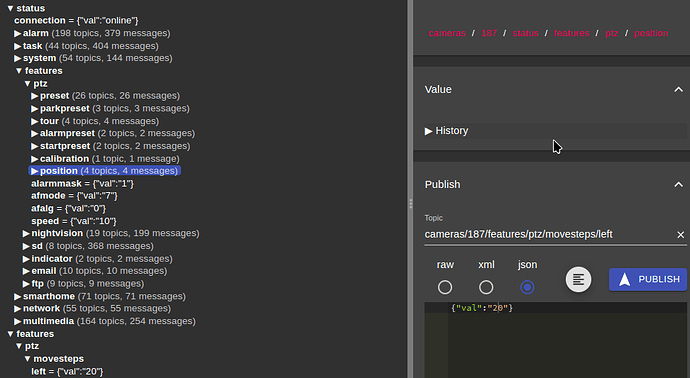

Wie schaut es aus, wenn man die Kamera auf den internen Broker umstellt und dann per MQTT Explorer das entsprechende Command Topic aktualisiert?
Am besten einmal vorher oben rechts (im MQTT Explorer) alle status/ Topics löschen.

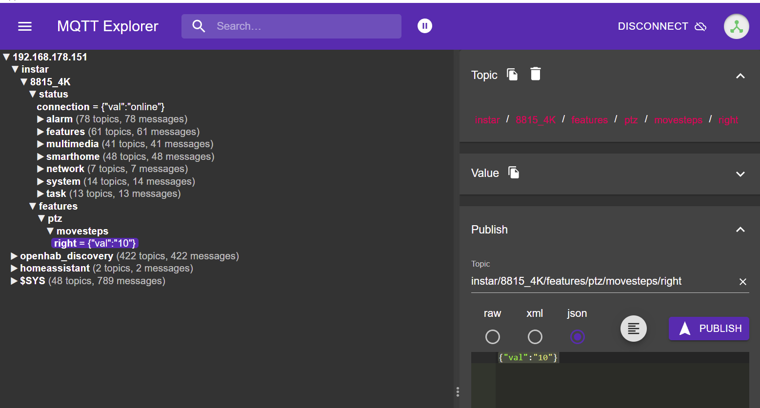

Ich habe jetzt mal in der Kamera auf lokalen Broker umgestellt und wenn ich per MQTT Explorer das Topic per “Publish” setzte, bewegt sich die Kamera nicht:
[Ipc-Server Debug] 2025-11-26 08:20:38: Mqtt: Write message of len 61 to queue [Ipc-Server Info] 2025-11-26 08:20:38: ModuleMgr: Incoming Command getRelayStatus [Ipc-Server Debug] 2025-11-26 08:20:38: Mqtt: Write message of len 44 to queue [Ipc-Server Info] 2025-11-26 08:20:39: ModuleMgr: Incoming Command getInStatus [Ipc-Server Debug] 2025-11-26 08:20:39: Mqtt: Write message of len 61 to queue [Ipc-Server Info] 2025-11-26 08:20:39: ModuleMgr: Incoming Command getRelayStatus [Ipc-Server Debug] 2025-11-26 08:20:39: Mqtt: Write message of len 44 to queue [Ipc-Server Info] 2025-11-26 08:20:40: ModuleMgr: Incoming Command ptzmove[Ipc-Server Info] 2025-11-26 08:20:40: ModuleMgr: Incoming Command getInStatus [Ipc-Server Debug] 2025-11-26 08:20:40: Mqtt: Write message of len 61 to queue [Ipc-Server Info] 2025-11-26 08:20:40: ModuleMgr: Incoming Command getRelayStatus [Ipc-Server Debug] 2025-11-26 08:20:40: Mqtt: Write message of len 44 to queue [Ipc-Server Info] 2025-11-26 08:20:41: ModuleMgr:Incoming Command ptzmove[Ipc-Server Info] 2025-11-26 08:20:41: ModuleMgr: Incoming Command getInStatus [Ipc-Server Debug] 2025-11-26 08:20:41: Mqtt: Write message of len 61 to queue [Ipc-Server Info] 2025-11-26 08:20:41: ModuleMgr: Incoming Command getRelayStatus [Ipc-Server Debug] 2025-11-26 08:20:41: Mqtt: Write message of len 44 to queue [Ipc-Server Info] 2025-11-26 08:20:42: ModuleMgr: Incoming Command getInStatus [Ipc-Server Debug] 2025-11-26 08:20:42: Mqtt: Write message of len 61 to queue [Ipc-Server Info] 2025-11-26 08:20:42: ModuleMgr: Incoming Command getRelayStatus [Ipc-Server Debug] 2025-11-26 08:20:42: Mqtt: Write message of len 44 to queue [Ipc-Server Info] 2025-11-26 08:20:42: ModuleMgr:Incoming Command ptzmove[Ipc-Server Info] 2025-11-26 08:20:43: ModuleMgr:Incoming Command ptzmove[Ipc-Server Info] 2025-11-26 08:20:43: ModuleMgr: Incoming Command getInStatus [Ipc-Server Debug] 2025-11-26 08:20:43: Mqtt: Write message of len 61 to queue [Ipc-Server Info] 2025-11-26 08:20:43: ModuleMgr: Incoming Command getRelayStatus [Ipc-Server Debug] 2025-11-26 08:20:43: Mqtt: Write message of len 44 to queue [Ipc-Server Info] 2025-11-26 08:20:44: ModuleMgr:Incoming Command ptzmove[Ipc-Server Info] 2025-11-26 08:20:44: ModuleMgr: Incoming Command getInStatus [Ipc-Server Debug] 2025-11-26 08:20:44: Mqtt: Write message of len 61 to queue [Ipc-Server Info] 2025-11-26 08:20:44: ModuleMgr: Incoming Command getRelayStatus [Ipc-Server Debug] 2025-11-26 08:20:44: Mqtt: Write message of len 44 to queue [Ipc-Server Info] 2025-11-26 08:20:45: ModuleMgr:Incoming Command ptzmove[Ipc-Server Info] 2025-11-26 08:20:45: ModuleMgr: Incoming Command getInStatus [Ipc-Server Debug] 2025-11-26 08:20:45: Mqtt: Write message of len 61 to queue [Ipc-Server Info] 2025-11-26 08:20:45: ModuleMgr: Incoming Command getRelayStatus [Ipc-Server Debug] 2025-11-26 08:20:45: Mqtt: Write message of len 44 to queue [Ipc-Server Info] 2025-11-26 08:20:46: ModuleMgr:Incoming Command ptzmove [Ipc-Server Info] 2025-11-26 08:20:46: ModuleMgr: Incoming Command getInStatus

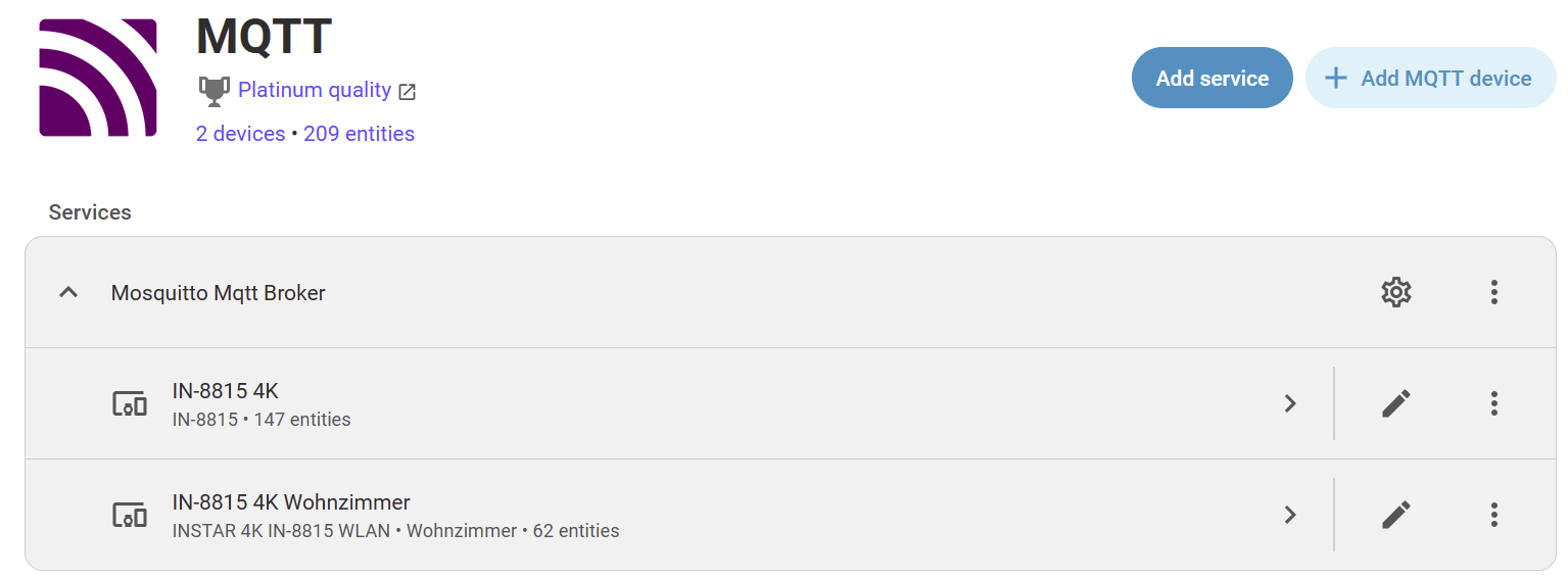

Interessant auch, dass ich die Kamera jetzt zweimal im MQTT des Homeassistant sehe. Der untere Eintrag ist meine manuelle Konfiguration über die yaml Datei, der obere schein automatisch angelegt worden zu sein (neues Feature in Homeassistant MQTT oder doch noch eine alte config, die geladen wurde?)
Danke. Dann kam das mit der Instar FW4.0. War interessanterweise gestern (vor dem Reset der Kamera) nicht zu sehen. Muss dann mal schauen, ob ich auf das Auto-Discovery Device umstelle, sollte deutlich bequemer sein als über manuelles device via yaml config.
