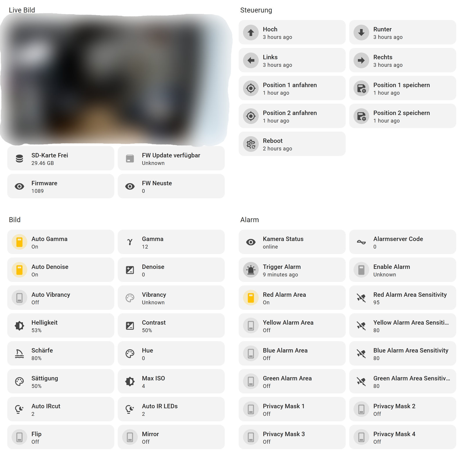

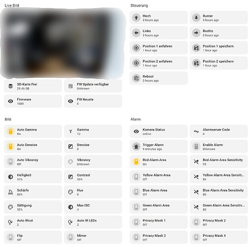

Momentan sieht mein Dashboard so aus (wenn ich das alles fertig / am Laufen habe, kann ich den yml code for Home Assistant gerne hier auch posten):

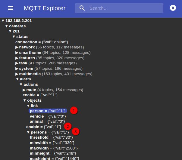

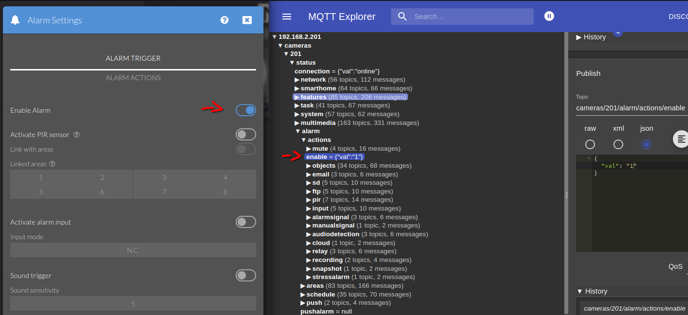

Die MQTT API ist nach der Weboberfläche strukturiert. D.h. wenn man einen Button in der WebUI findet, sollte das MQTT Topic an der gleichen Stelle auftauchen - z.B. Alarm aktivieren:
Es gibt hier 3 Stellen, wo man etwas schalten kann - hier am Beispiel der Personen-Klasse:
  1. objects/link/person - also das Verknüpfen / Vorraussetzen der Klasse Person.
  2. objects/enable - das Schalten des kompletten AI-Modells.
  3. objects/persons - das Schalten der Personenerkennung.

Mit dem MQTT Explorer konnte ich jetzt auch noch einige weitere Schalter entdecken.
Alarm Aktionen Global aktivieren / deaktivieren ist so:
    # Alarm: Global aktiviert / deaktiviert
  - unique_id: instar_wohnzimmer_alarm_enable
    icon: mdi:alarm-light
    state_topic: instar/<ID>/status/alarm/actions/enable
    command_topic: instar/<ID>/alarm/actions/enable
    qos: 1
    payload_on: '{"val":"1"}'
    payload_off: '{"val":"0"}'
    optimistic: false
    retain: false
    device:
      identifiers: in8815_wohnzimmer
Objekterkennung für Personen für den Alarm aktivieren / deaktivieren:
    # Alarm: Objekterkennung Personen aktiviert / deaktiviert
  - unique_id: instar_wohnzimmer_objectdetection_persons_enable
    icon: mdi:account
    state_topic: instar/<ID>/status/alarm/actions/objects/link/person
    command_topic: instar/<ID>/alarm/actions/objects/link/person
    qos: 1
    optimistic: false
    retain: false
    device:
