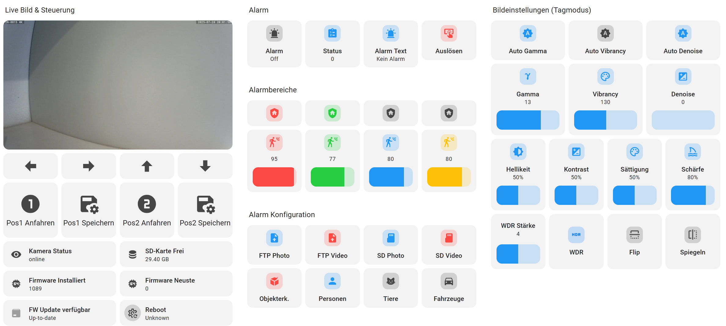

So sieht es momentan bei mir aus, nachdem ich alles eingebunden habe.

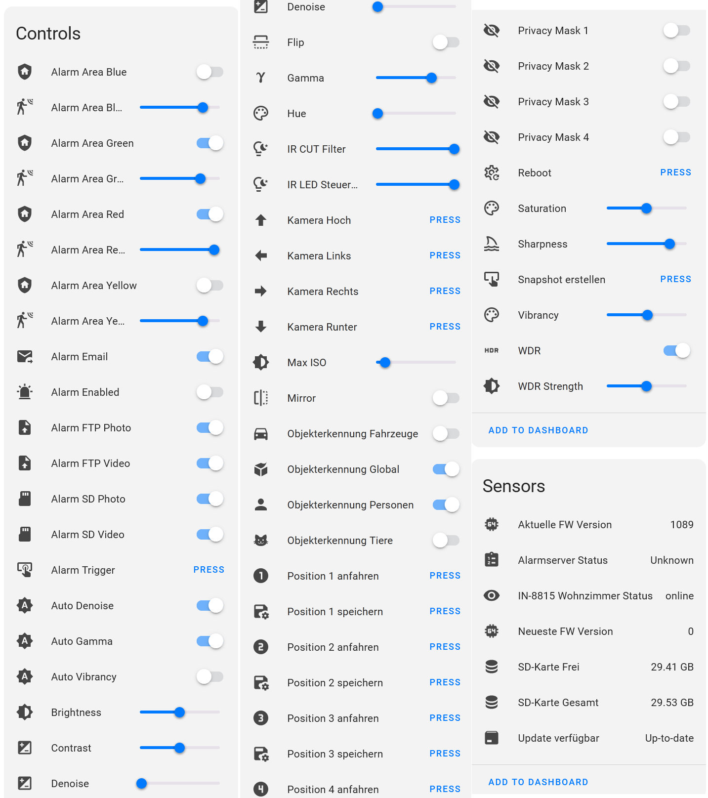

Beispiel Dashboard (Livebild über ONVIF und Steuerung über MQTT):
Die Entitäten (erstellt über die yaml Datei) des MQTT Gerätes der Kamera:

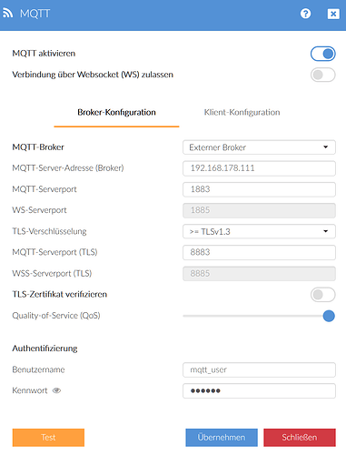

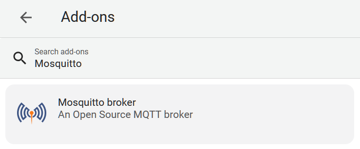

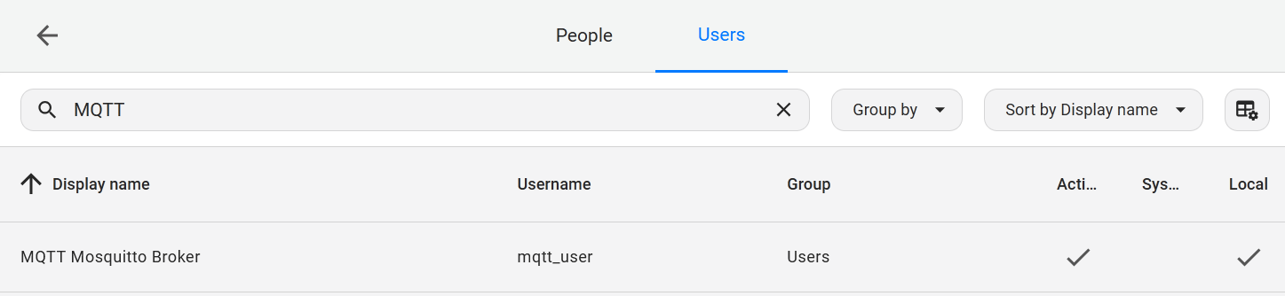

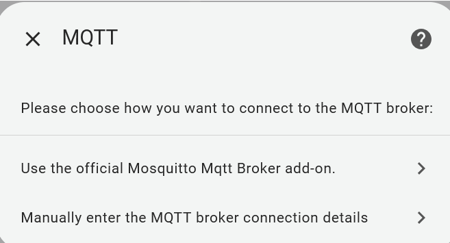

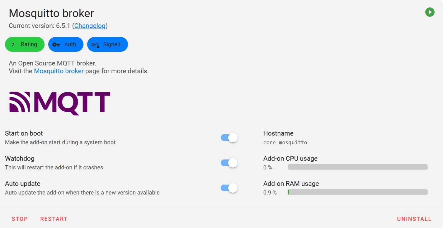

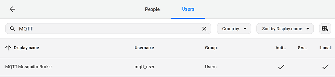

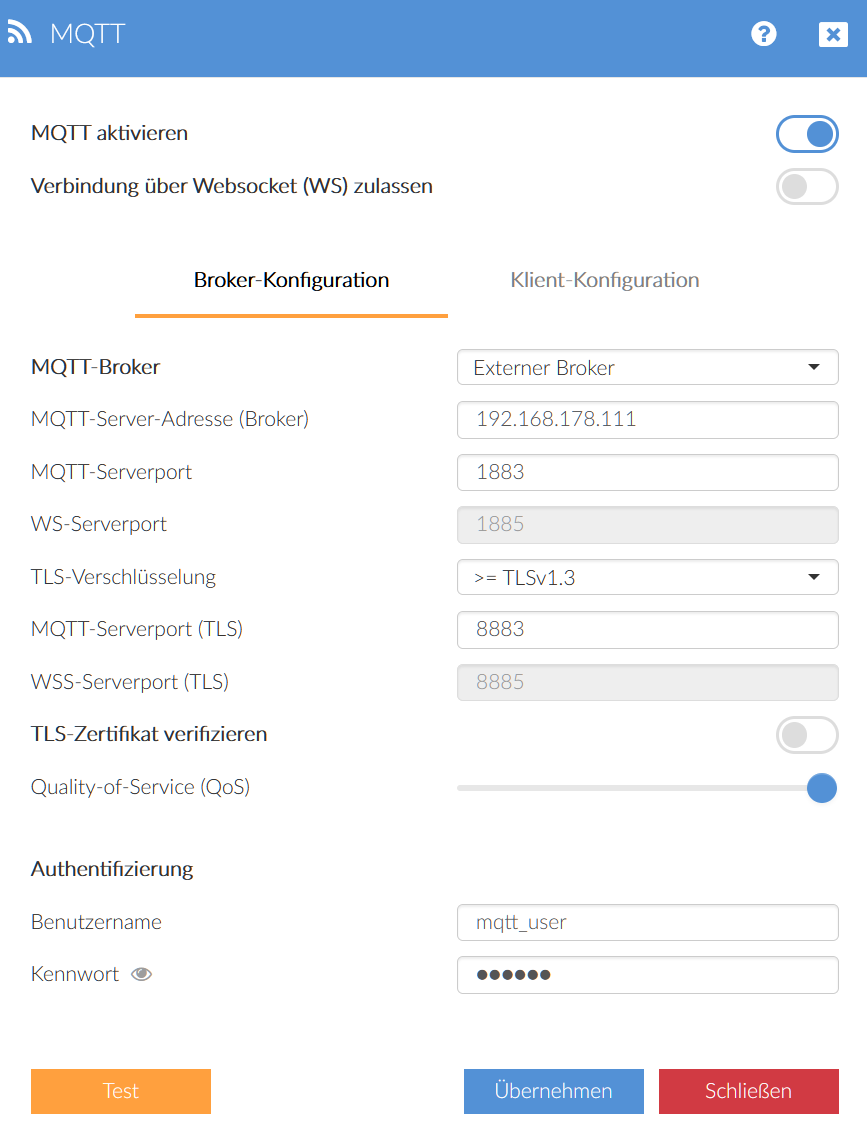

  2. MQTT aktivieren und in Home Assitent nach dieser Doku einbinden (in Home Assistant MQTT v5 wählen.

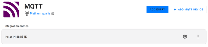

Danach hat man die „leere“ Kamera (als Geräte ohne Eigenschaften / Entitäten) in Home Assistant (normalerweise steht als Name die IP, lässt sich aber umbennen):

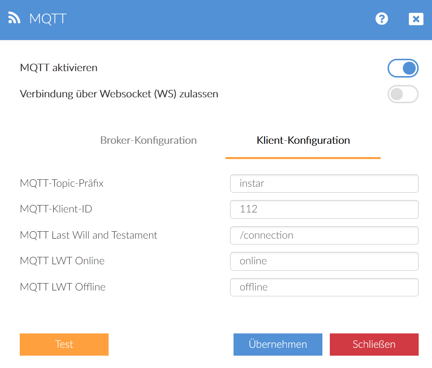

Aus der Instar Kamera notieren wir uns das Smart Home → MQTT das MQTT Topic Präfix (sollte „instar“ sein) und die MQTT-Klient-ID (standart ist die MAC Adresse, lässt sich aber ändern):

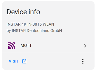

Diese Infos tauchen dann z.B. beim MQTT Device Info auf (über Visit kommt man zu der configuration_url):

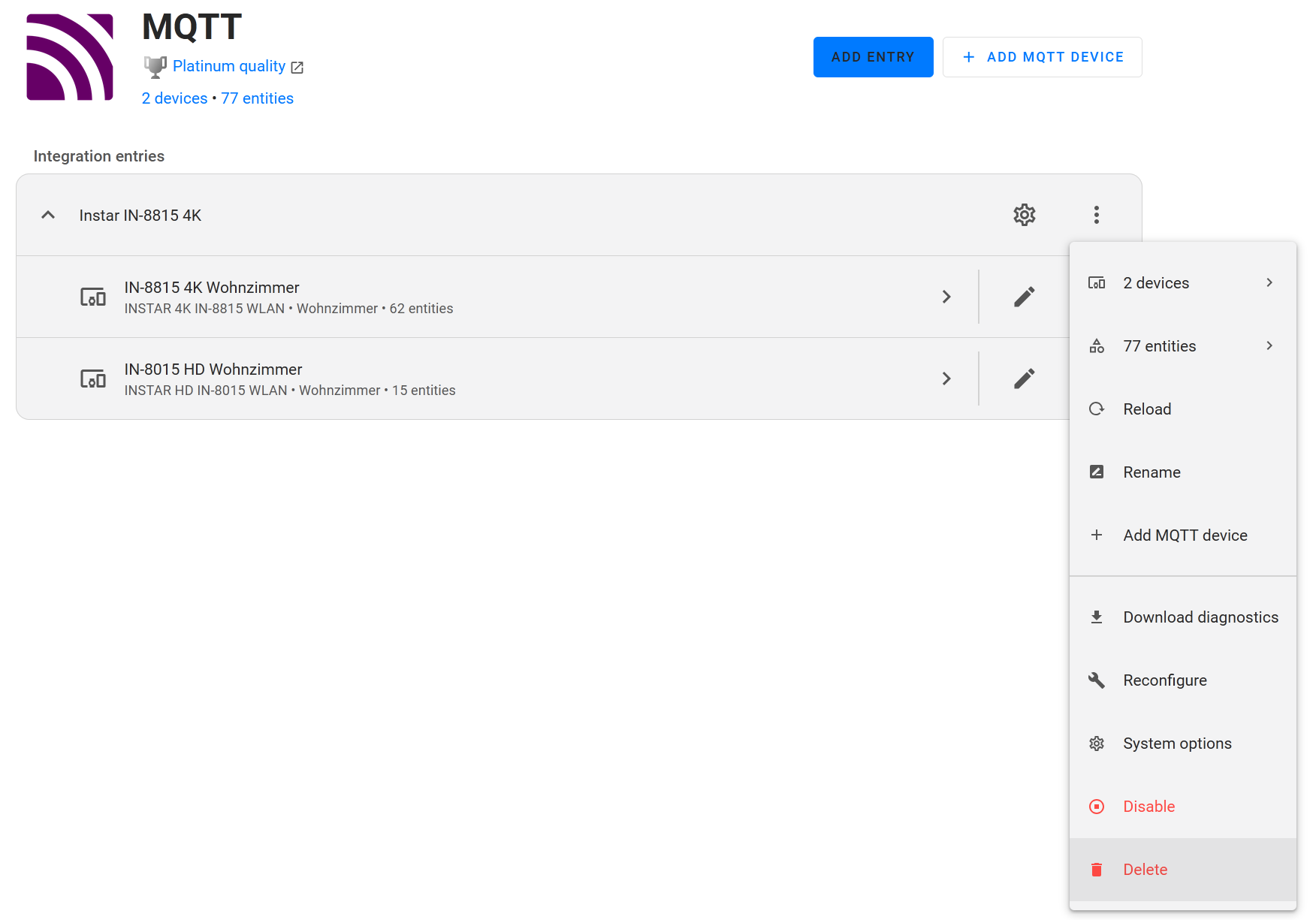

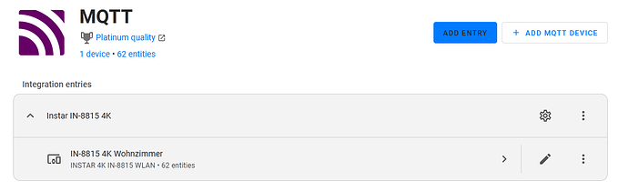

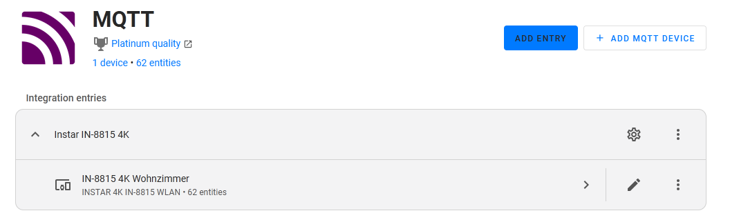

Danach sollte unter Settings → Devices & Services → MQTT die Kamera mit 62 Entitäten Sichtbar sein:

Kurze Anleitung dazu:
  1. MQTT Broker in Home Assistant installieren:
    Das geht ganz einfach über: Settings → Add-ons → Mosquitto broker:
Konfigurieren lässt sich nicht viel:
Ports sind die default ports und Benutzer geht über die Home Assistant interne Benutzer:
Am Besten über Settings → People → Users einen eigenen MQTT Benutzer anlegen:
Auf den Instar Kameras jetzt überall den Externen Broker konfigurieren (Adresse ist die lokale IP des Home Assistant servers und Benutzer der Home Assistant Benutzer, den wir gerade angelegt haben):
Die Konfigurationsdatei in mqtt/entities.yaml kann exakt gleich bleiben:
Sie enthält nur die MQTT Pfade der Kameras (welche vom MQTT Broker bereitgestellt werden), aber keine Informationen zum MQTT Broker selbst.
Jetzt den Internen MQTT Broker in Home Assistant hinzufügen (falls ein alter, wie z.B. der Broker einer Instar Kamera, vorhanden ist, muss dieser zuerst gelöscht werden).
Dann wieder neu einbinden:
Hier „Use the official Mosquitto Mqtt Broker add-on“ wählen (Da es Home Assisten intern ist, muss hier nichts konfiguriert werden):

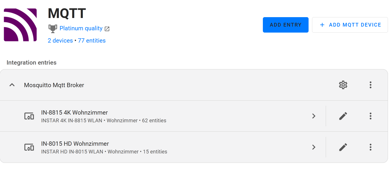

Evtl. muss man Home Assistant mal durchstarten, damit er mit den ganzen Änderungen der Entitäten zurecht kommt.
So sieht es dann in Home Assistant mit 2 Instar Kameras über den Home Assistant MQTT Broker:

Sorry, muss mich korrigieren. Scheint so als ob es mit:
mqtt: !include_dir_merge_named mqtt/devices/
So nicht funnktioniert:
Ich hatte zwar beide Kameras noch drin, aber bei der zweiten waren dann die entitäten auf offline (habe ich so direkt nicht gesehen). Denke das merge_named funktioniert da doch anders als von Gemini behauptet…
Nochmals Danke! Die Richtung war richtig :wink:
wenn man den list style und nicht den key style für jede Kamera verwendet:
dann kann man über
mqtt: !include_dir_merge_list mqtt/devices/
die Listen zusammenfassen
Respekt. Ihr beide solltet Euch zusammentun und die Beschreibungen und Codes sauber zusammenfassen. Dann besteht die Chance, dass @INSTAR Euch mit dem Artikel im Wiki erwähnt.
Ich habe mich nochmal etwas damit beschäftigt und getestet (wir benutzen ja schon den List syle (Einträge mit Bindestrich (-)). Momentan verstehe ich das so:
!include_dir_merge_list:
ist dafür da, mehrere YAML-Listen zu einer großen Liste zu kombinieren. Das bedeutet, jede einzelne Datei, die es liest, muss direkt mit dem Beginn einer Liste starten, also mit einem Bindestrich (-).
In unserem Fall wären es meistens die unique_id:
    switch:
        # Alarmbereich 1 aktiviert / deaktiviert
      - unique_id: instar_in8015HD_alarm_area1
D.h. wir könnten das nach Gerät und Domain (switch, button, sensor,…) aufteilen. In den Dateien ist dann nur die Liste drin (d.h. bei „switch“ nur die Liste mit - unique_id: OHNE das switch: am Anfang)
mqtt:
 switch: !include_dir_merge_list mqtt/switch/
 button: !include_dir_merge_list mqtt/button/
Aber !include_dir_merge_list mit nur einer yaml pro Gerät (und jedes dieser yaml enthält mehrer Domains/Listen: switch, button, sensor,…) funktioniert meines Wissens (und meiner Tests) nach nicht.
!include_dir_merge_named:
Jede Datei im Verzeichnis muss ein YAML-Dictionary enthalten. Home Assistant nimmt dann all diese Dictionaries und verschmilzt sie zu einem großen Dictionary. Kollidierende Schlüssel werden überschrieben (der zuletzt geladene Wert gewinnt), daher sollten Schlüssel eindeutig sein oder bewusst überschrieben werden.
Das ist, was ich bei meinen Tests gesehen habe (ich hatte alle Schlüssel doppelt (switch, button, sensor,…) mit Ausnahme von „select“, das ich nur unter in8015HD als Dropdown für die Infrarot LED Einstellungen hatte (ist bei in8015 „auto“ oder „close“, bei in8815 sind das nummern 0,1, und 2)
Resultat war, dass bei in8815 (Datei wird wegen Namen als letztes geladen) alle Sensoren verfügbar waren (switch, button, sensor,…) und bei in8015 nur der eine „select“ Sensor (die anderen wie switch, button, sensor,… wurden von in8815 überschrieben), den „select“ Sensor gab es nur bei in8015 .
D.h. mein Fazit wäre (zumindest bis jetzt :winking_face_with_tongue:), dass eine Datei pro Device/Kamera nicht funktioniert. Man kann nur per Domains (switch, button, sensor,…) trennen und da dann eine Datei je Domain und Device/Kamera anlegen.
Also so:
mqtt:
 number: !include_dir_merge_list mqtt/number/
Und dann in jedem Verzeichnis pro Kamera eine Datei, die dann ausschließlich switches, buttons, usw… der Kamera abdeckt:
mqtt/switch/instar_in8815_4K_switches.yaml
mqtt/switch/instar_in8015_HD_switches.yaml
mqtt/button/instar_in8815_4K_buttons.yaml
mqtt/button/instar_in8015_HD_buttons.yaml
ja, aber mehrere Dateien pro Kamera fand ich persönlich unschön. Ich habe jetzt eine Datei pro Kamera. (Im Vergleich zu dem ersten Post habe ich Dinge, die meine 9408 nicht hat/kann schon gelöscht…)
configuration.yaml:
mqtt/devices/haustuer.yaml:
