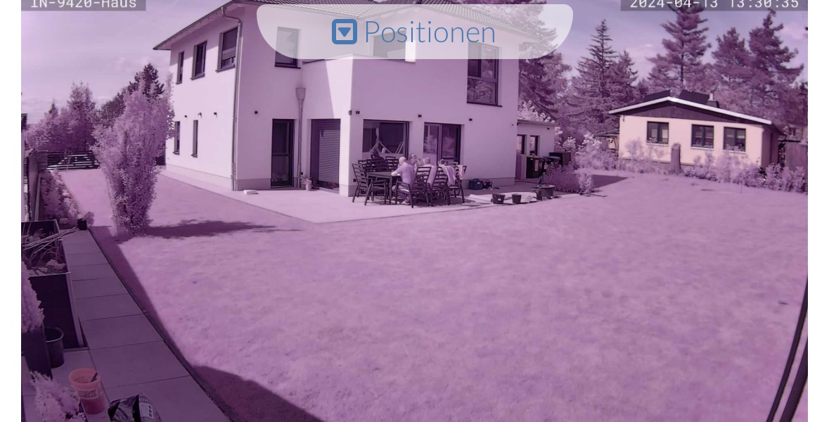

Hallo zusammen,
soweit zufrieden mit der Kamera - wie mit den bisherigen von Instar - leider hat die Kamera nach dem anbringen im freien einen ziemlich heftigen rot/magenta Farbstich (innen war es beim ersten einrichten nicht).
Habt ihr das auch oder eine Idee?
Mal mit den Bildeinstellungen experimentieren:
Ansonsten ein Fall für den Instar Support.
Kann es sein, dass da der IR-Filter nicht aktiv ist? Der sollte auf automatisch stehen - man kann auch testweise kurz auf Tagmodus umstellen:
Kurz mal den Stecker der Kamera ziehen.
Danke euch für die Antworten :slight_smile: Habe soeben ein Ticket eröffnet und schon alles mögliche probiert.
  • Neustart Kamera
  • Stecker mehrfach gezogen
  • IR-Filter (automatisch)
  • Bildeinstellungen angepasst (aber es wird nur blass und ich kriege es nicht auf das Niveau der restlichen Kameras)
Ich denke ein Sensor ist defekt - da andere Instar Kameras auch in die gleiche Richtung der Sonne zeigen und keine Probleme haben.
