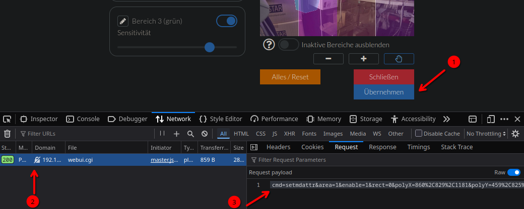

Man kann sich die CGIs einfach aus der WebOberfläche (Webseiten Inspektor im Browser) auslesen:
Einfach die Bereiche, die man haben möchte, in der WebUI aktiviere und auf übernehmen drücken. Die WebUI setzt einem dann alles zu einem Befehl zusammen.

Einfach die Bereiche, die man haben möchte, in der WebUI aktiviere und auf übernehmen drücken. Die WebUI setzt einem dann alles zu einem Befehl zusammen.<
wäre wirklich toll. Leider musste ich zunächst längere Zeit pausieren, da meine Cam wegen PTZ-Fehlfunktionen letztlich erfolgreich ausgetauscht wurde (siehe #xxx983).

Alternativ B) Wenn ich genau nach Ihrer Beschreibung im Inspektor vorgehe, bekomme ich „get“-Kommandos. Laut Ihrem screenshot und auch logischerweise brauche ich eine „set“-Kommandokette. Ich habe nun zwei Tage u.a. mit obigen Kommando probiert und getüftelt und kann diesen Ablauf nicht nachvollziehen.
