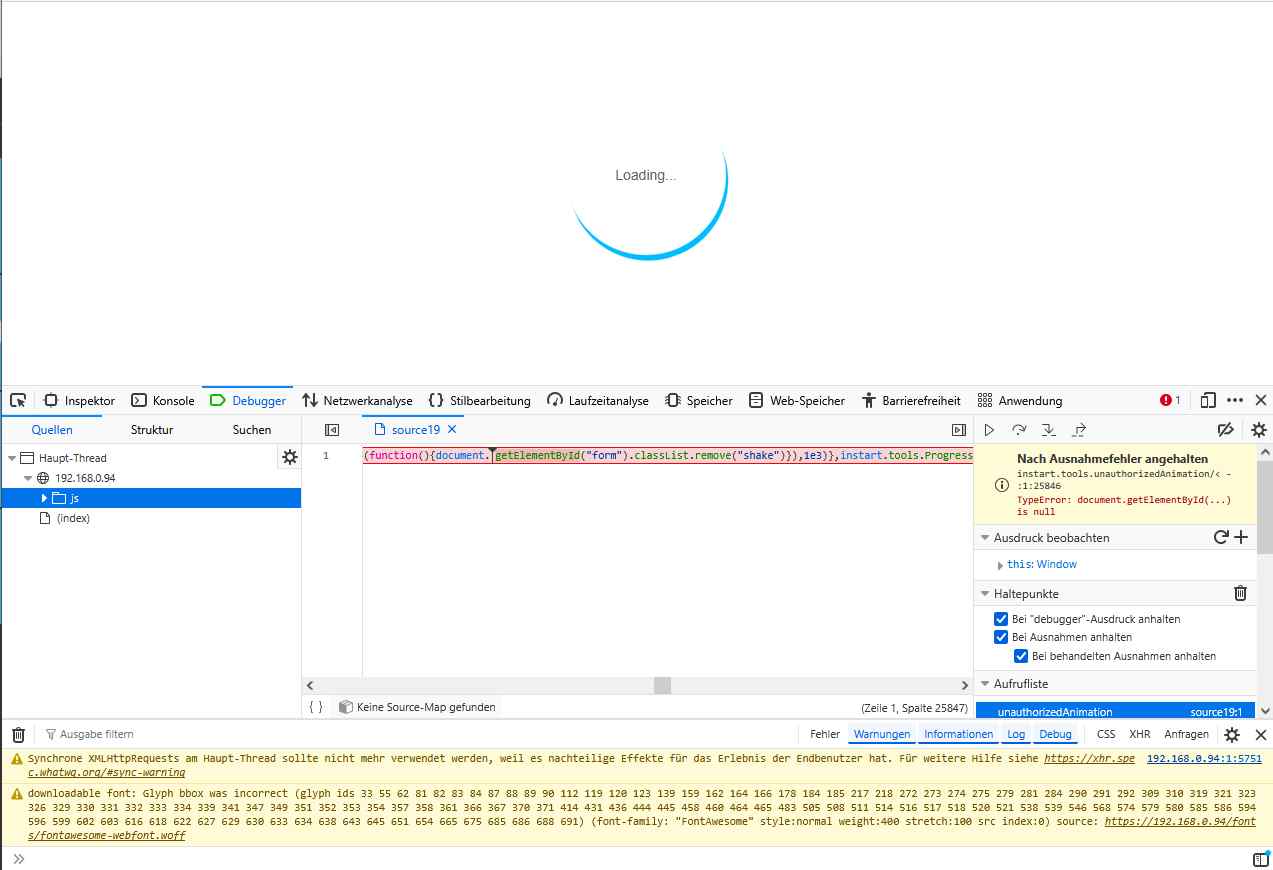

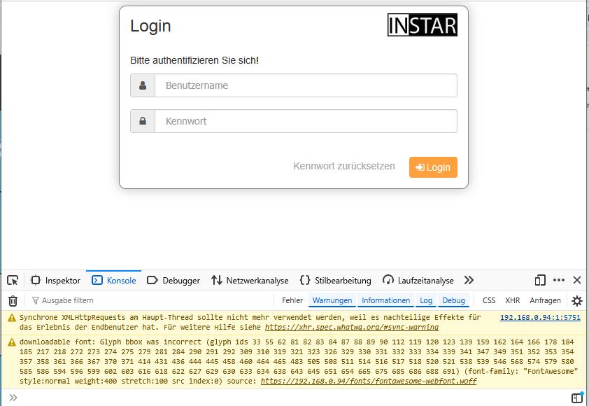

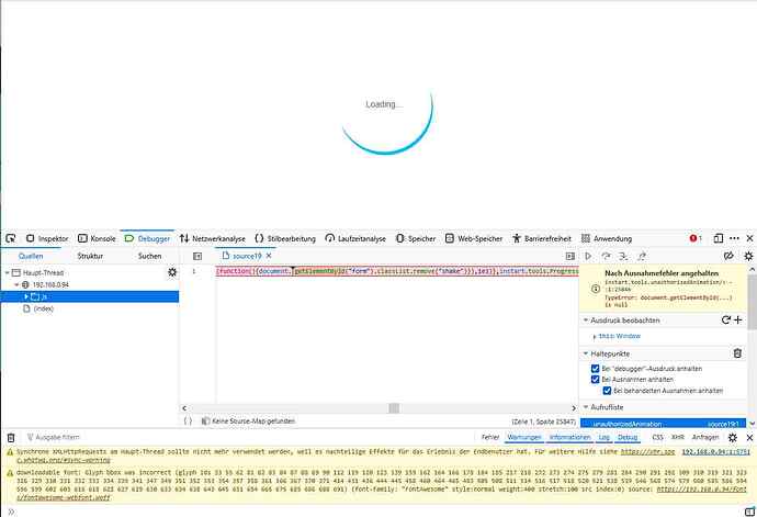

Ok - habe mal im Firefox den Developer Modus angeschaltet (vorher den Cache und den automatischen PW-Eintrag gelöscht). Ich würde sagen, der Debugger hält nicht ohne Grund an …
1.) Beim Login ohne Fehler:
2.) Nach Daten-Eingabe läuft der Debugger auf einen Fehler:

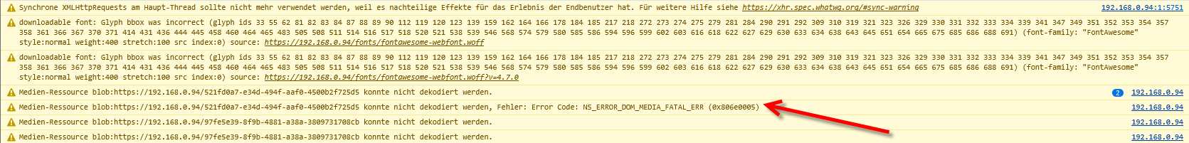

3.) Drückt man den Debugger fleißig weiter, läuft irgendwann ‚Video lädt‘ und der ‚FATAL_Error‘ läuft dauerhaft in der Konsole:
Da ich ja nicht der einzige hier im Forum mit dem ‚Video lädt‘ Fehler bin, denke ich, dass das ein Firmware-Fehler und kein Konfigurationsfehler des Firefox-Browsers ist.
