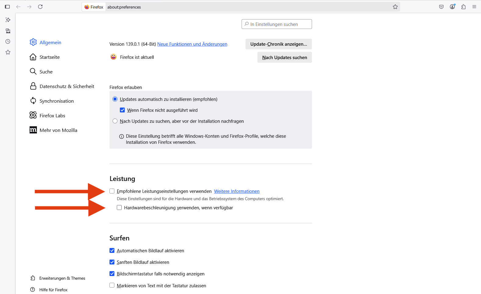

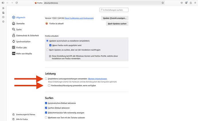

Hi, kannst du mal schauen ob im Firefox die Hardwarebeschleunigung aktiviert ist und diese testweise deaktivieren um zu schauen ob es dann funktioniert?

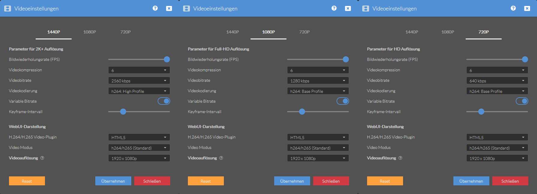

Wenn es keine Rolle spielt wie diese Einstellung ist und es weiterhin nicht geht, dann bitte einmal in der Weboberfläche der Kamera unter „Multimedia - Video“ prüfen was dort bei 1440p, 1080p und 720p bei der Videokodierung ausgewählt ist?
Eventuell ist überall H265 (HVEC) eingestellt? Am besten einmal auf die Default Einstellungen zurücksetzen mit „Reset“ unten links und dann das ganze Übernehmen. Anschließend einmal schauen ob es dann geht?
Firefox unterstützt an sich kein H265, eventuell liegt es damit irgendwie zusammen. Wir sind es noch genau am prüfen, aber direkt mit der Firmware sollte es an sich nichts zu tuen haben.
Hallo Aaron,
Ich weiß, dass Firefox kein H.265 unterstützt - die Video-Einstellungen sind unverändert auf den Default-Werten - nur die Videokodierung wurde geändert:

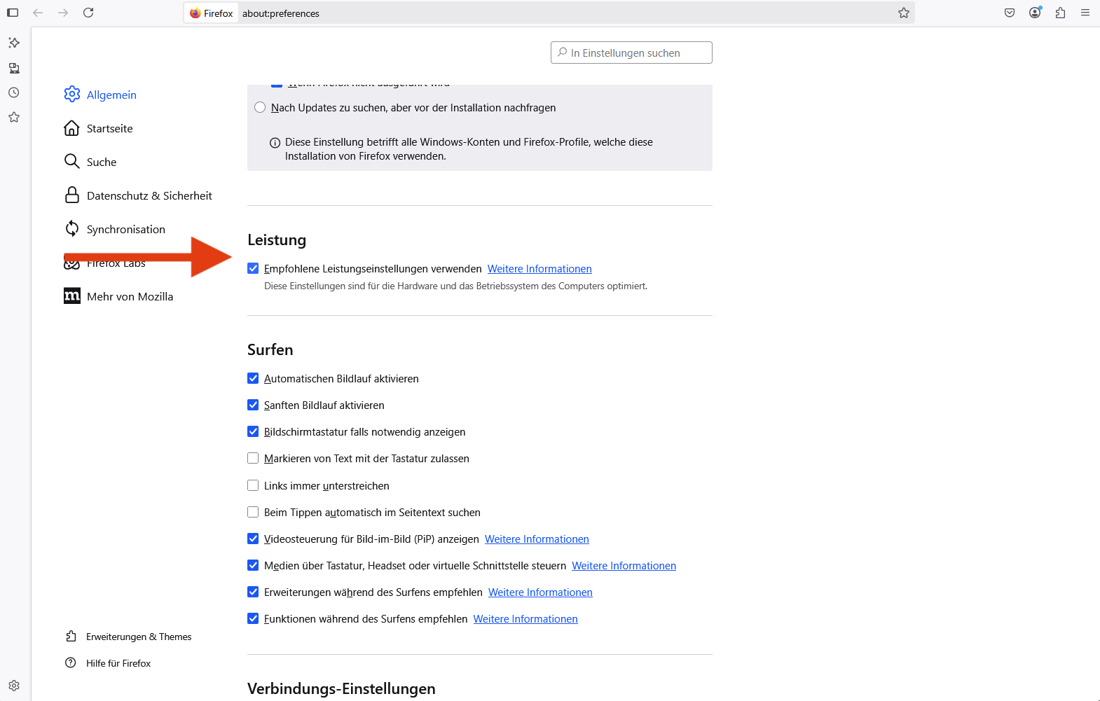

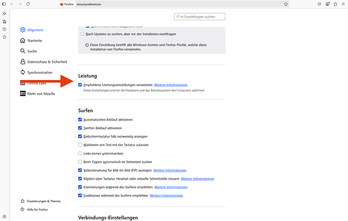

Im Firefox war (default) eingestellt: ‚Empfohlene Leistungseinstellungen verwenden‘. Erst wenn ich den Unterpunkt ‚Hardwarebeschleunigung verwenden, wenn verfügbar‘ deaktiviert und Firefox neu gestartet habe, unterblieb das Nachladen des Videostreams und kein ‚Video lädt‘ taucht auf.
