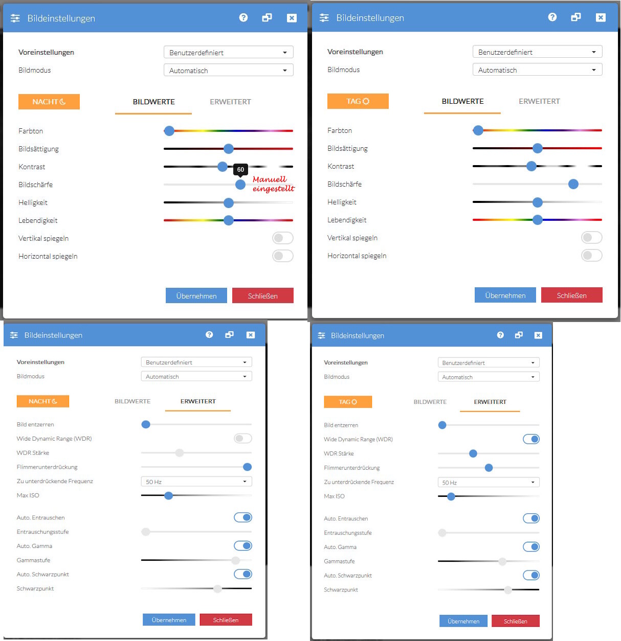

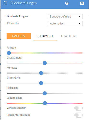

Evtl. liegt es an den Bildeinstellungen. Nachts braucht man meistens keinen WDR - ausser vielleicht bei hellen Strassenlaternen - und am Tag kann man ihn zuschalten. Dann muss man mit der WDR-Stärke etwas spielen, damit das Livebild nicht zu hell oder dunkel wird.
Hier als Beispiel mal meine Einstellungen, die sicher nicht perfekt sind:

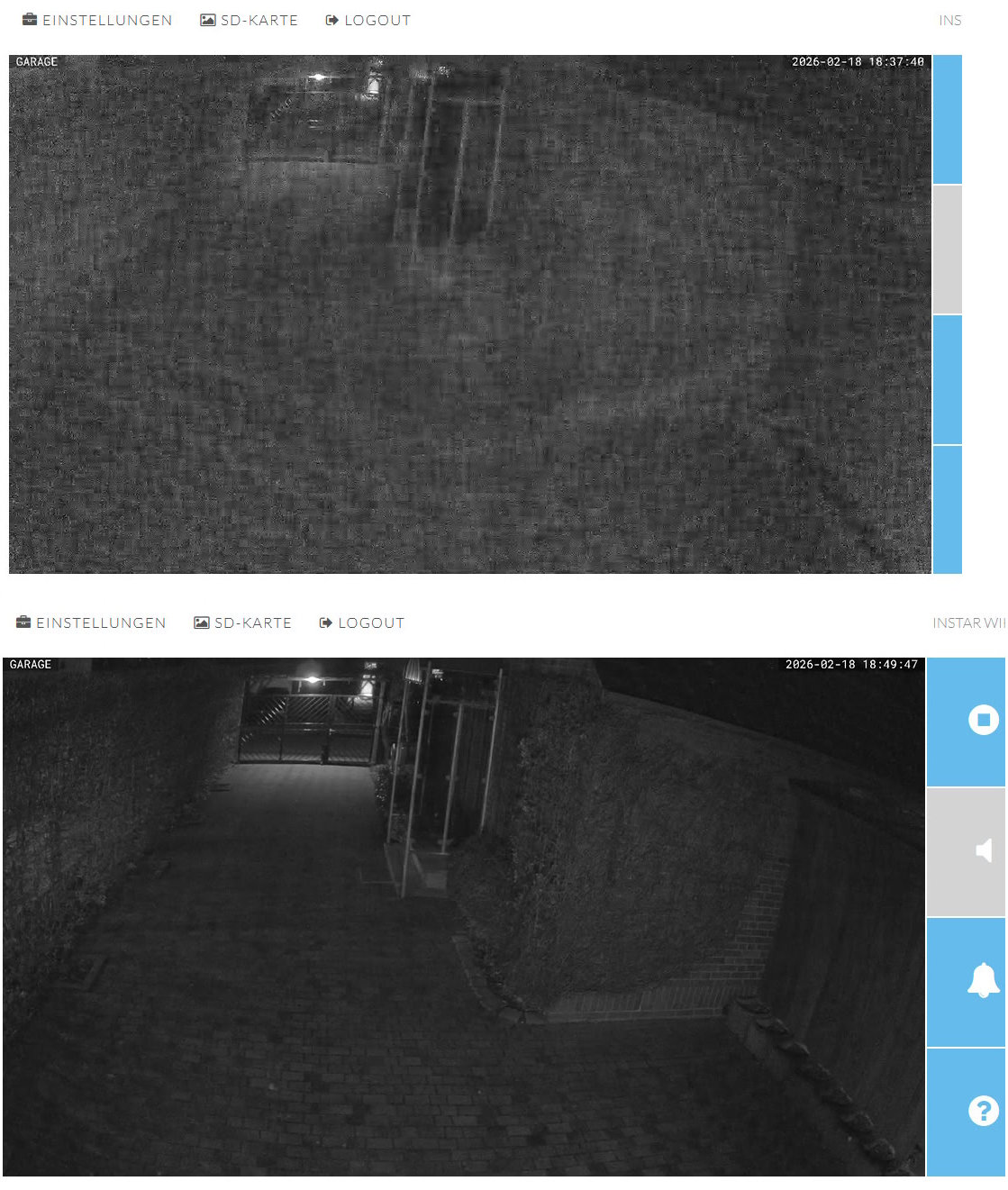

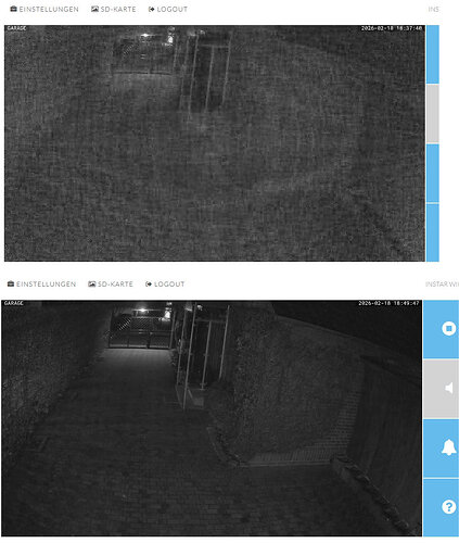

  2. Ab abendlicher Umschaltung von Tag- zu Nachtbetrieb verschlechtern sich das Schwarz-Weiß Livebild und die Schwarz-Weiß Videoaufnahmen bis zur Unkenntlichkeit (starkes Schneegrieseln). Bildeinstellungen stehen auf Standard bis auf eine kleine Änderung bei der Bildschärfe Nacht. IR ist deaktiviert, da separate Nachtbeleuchtung vorhanden.
  3. Parallel dazu werden Videos mit Größen >200MB erzeugt (ansonsten sind es regelmäßig ca. 9MB bei höchster Auflösung), die sich aber nur ein paar Sekunden abspielen lassen und dann willkürlich stoppen, trotz der riesigen Datei (wahrscheinlich ist das File defekt).
  4. Bei einem Neustart der Kamera noch während des Nachtbetrieb ist der Spuk (2. bis 3.) vorbei und Livebild und Aufnahmen laufen wieder völlig normal. Am nächsten Abend das gleiche Spiel von vorn.
Zur Veranschaulichung 2 Bilder.
Hat noch jemand ähnlich schlechte Erfahrungen seit V4.1.0 bei der IN-9808 4k gemacht?

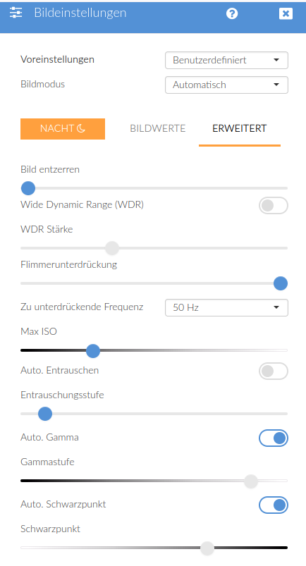

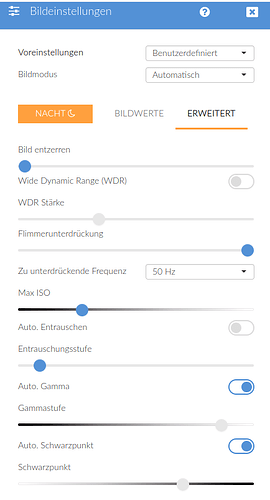

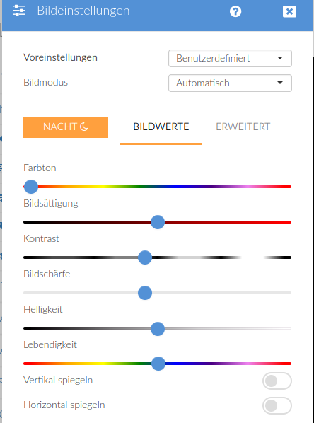

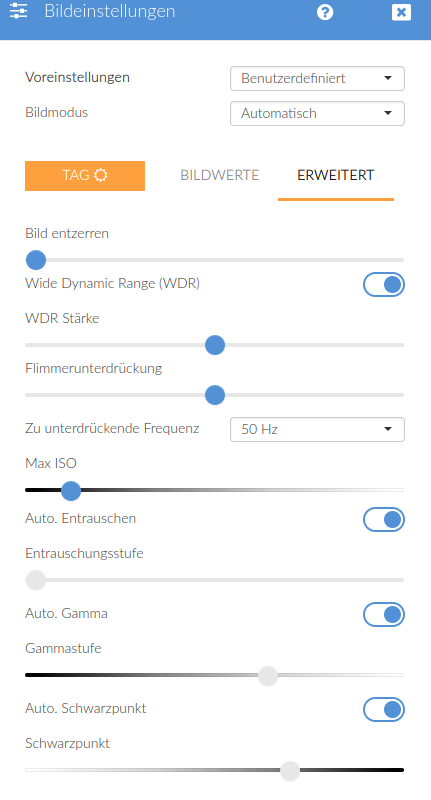

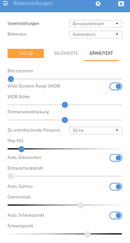

Anliegend die von Anfang an beibehaltenen Bildeinstellungen der IN-9808 4k Fehlerkamera. Es handelt sich um die Standardeinstellungen mit der einzigen Reduzierung der Nacht-Bildschärfe von 80 auf 60 (nur deshalb wird im Menüfenster oben statt Standard “Benutzerdefiniert” angezeigt).
Auch über die Bildeinstellungen hatte ich durch temporäres Setzen von diversen Extremwerten vergebens versucht, den Fehlerfall irgendwie zu rekonstruieren.

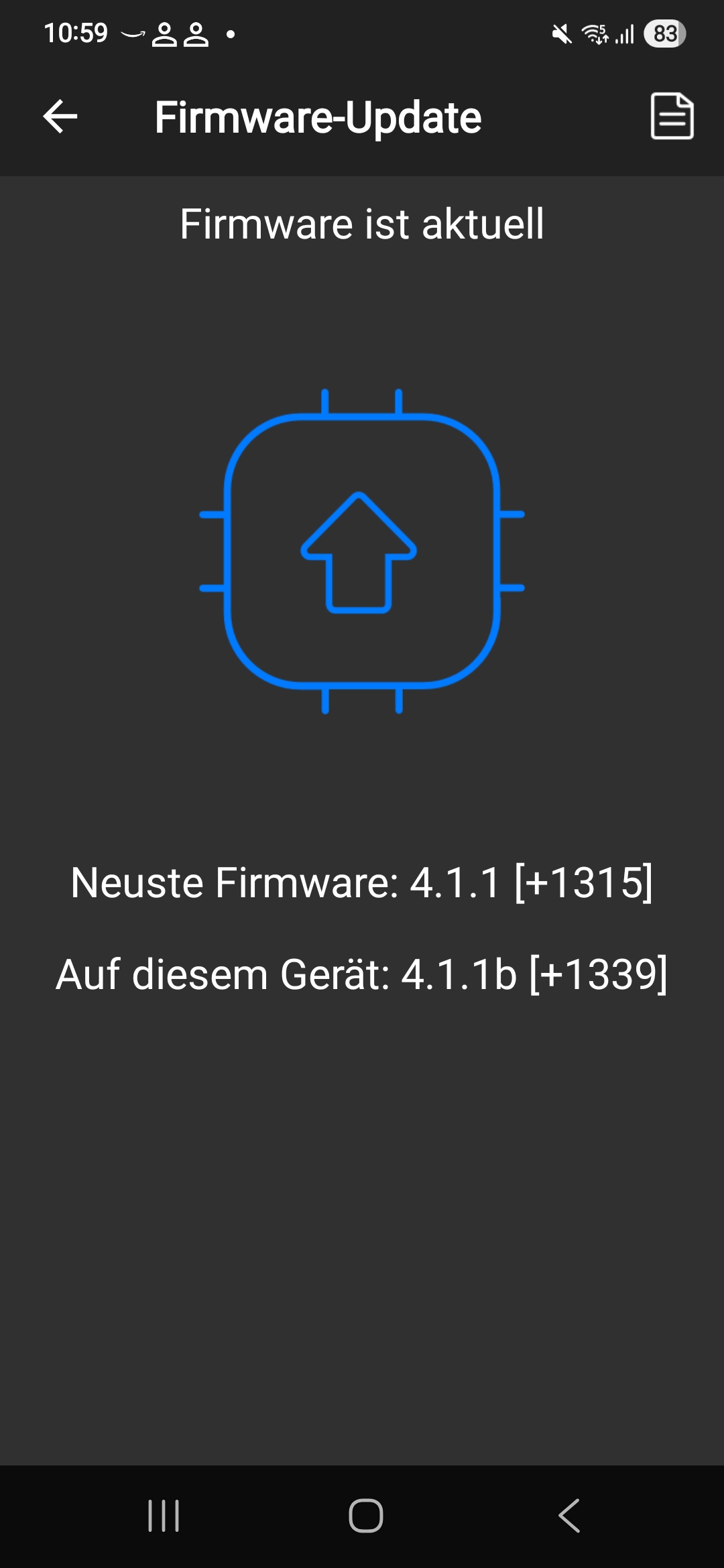

Hallo ich habe bei der 9808 die Softwareversion 4.1.1b [+1348]. Bei mir scheint das Problem gelöst zu sein. Nur mit der Objekterkennung bin ich noch nicht zu frieden, da es in der Nacht noch zu Fehlalarmen kommt.
Mit dem offiziellen Update 4.1.1 habe ich keine Nachtnebel und übergroße Dateien mehr.
Es scheint, dass das Problem gelöst worden ist.
