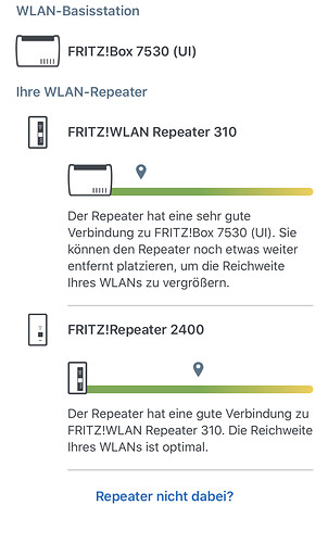

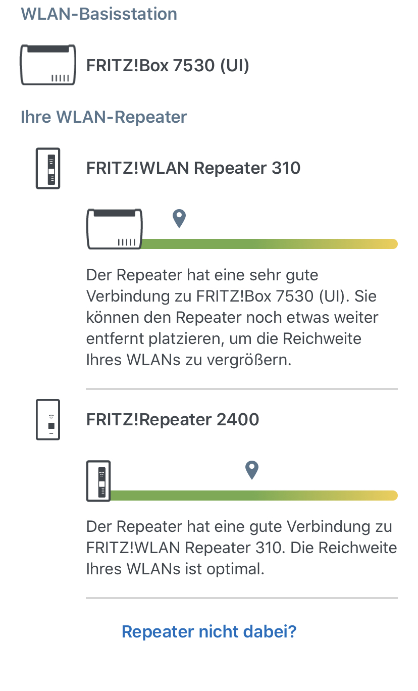

Mesh hat dann Vorteile, wenn man sich mit Smartphone oder Laptop in der Wohnung bewegt und immer im gleichen SSID-Netz eingewählt bleiben möchte bzw. keinen Verbindungseinbruch hinnehmen will. Deshalb sprechen sich im Hintergrund die Repeater ab und übernehmen dann die Verbindung, die am kürzesten zu dem Teilnehmer ist.

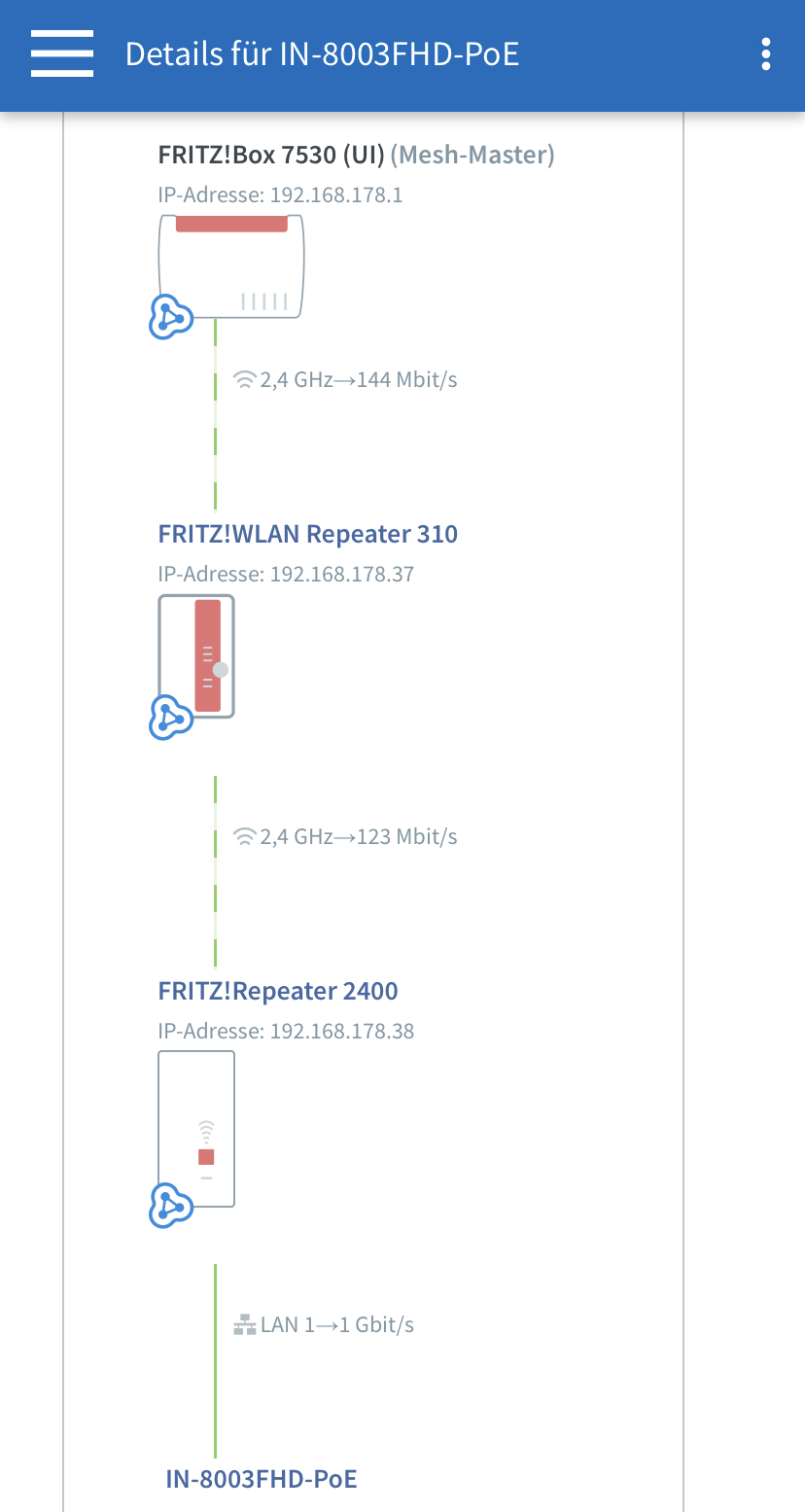

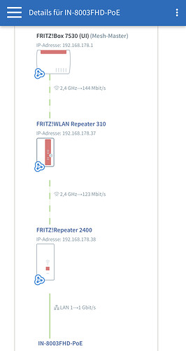

Hi, darf ich mal wissen, warum auf der einen Grafik „Bad Gateway“ angezeigt wird? Dann wären Probleme ja auch vorprogrammiert…
Solang alles in selben Netz ( Subnetz ) ist benötigt man ja auch kein Gateway sondern nur dann wenn das Gerät einen Weg außerhalb seinen Netz benötigt.
Und die Probleme sind / waren ja die WLAN Geschwindigkeiten bzw. die WLAN Empfangsstärke.

Bekomme keine schnellere Geschwindigkeit als 140 MBits.

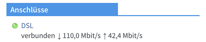

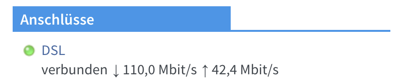

Ich habe ein Doppelflat 50.000 von 1&1 und da steht dann 110 MBits kann es ein dass einfach nicht mehr ankommen kann?
Die Kamera ist mit 1 gbits verbunden.
Das wäre die Internetgesachwindigkeit. Die ist aber für die interne Verbindung unwichtig. Du gehst ja über die lokale IP also aus dem lokalen Netz auf die Kamera.
Und wenn eine Wlangeschwindigkeit von über 20Mbit in der Garage vorhanden ist reicht das völlig für zwei Kameras aus.
Das glaube ich nicht - die Kamera hat ja nur eine 100 Mbit Netzwerkkarte.
Du meinst sicher dass der Switch mit dem Repeater mit 1Gbit verbunden ist
