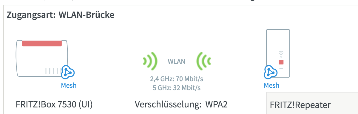

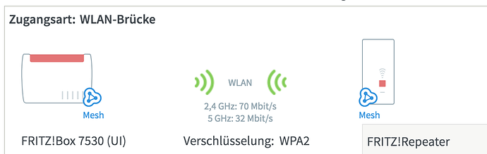

WLAN Geschwindigkeit:

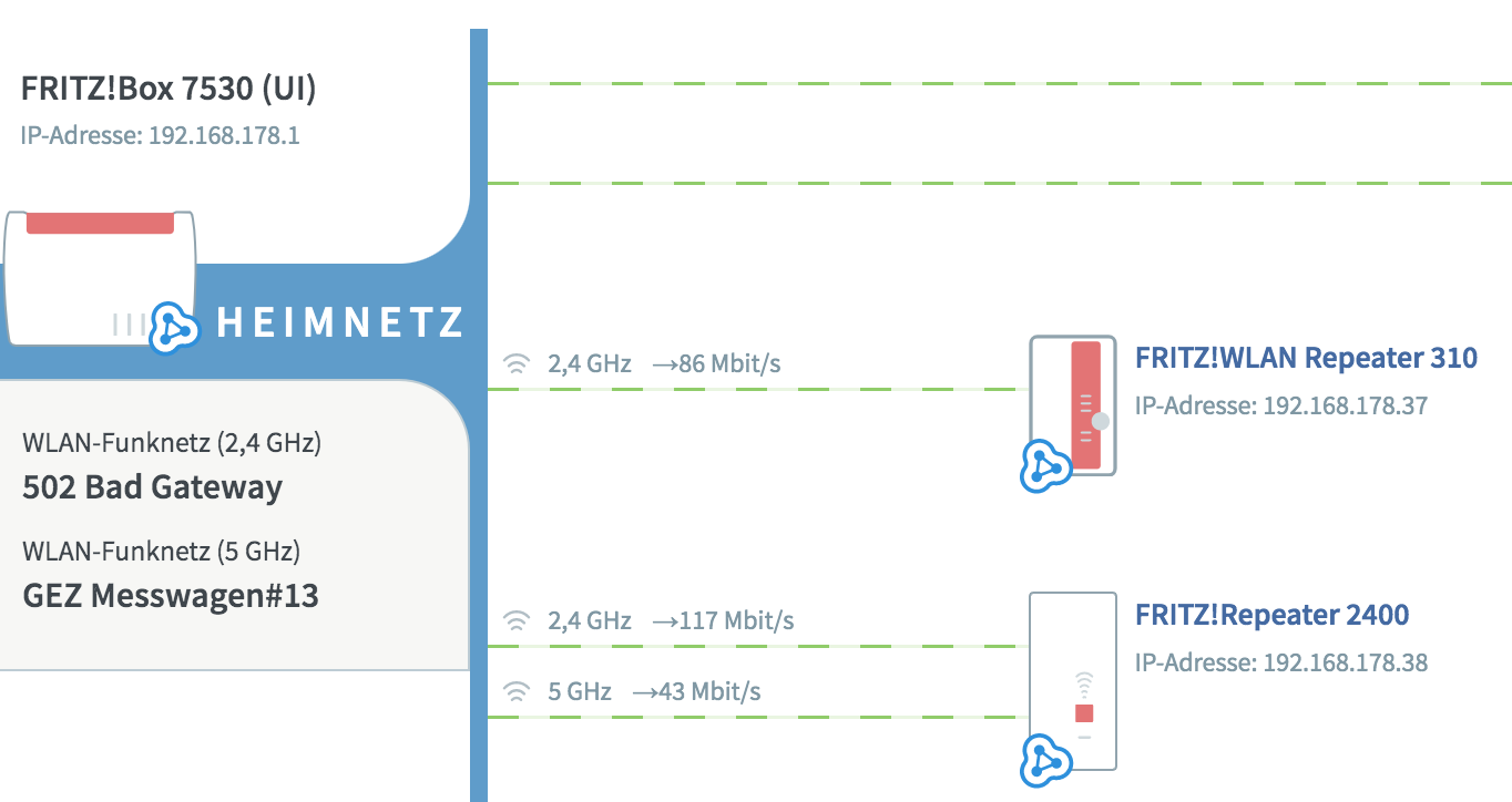

So sieht die Oberfläche in der Fritzbox aus
So vom Repeater 2400:
Hier die Messung per WLAN:

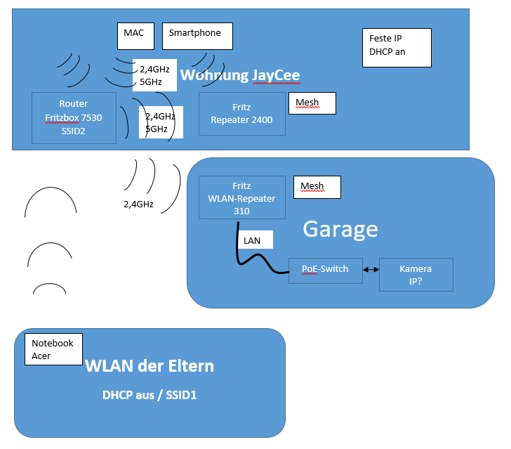

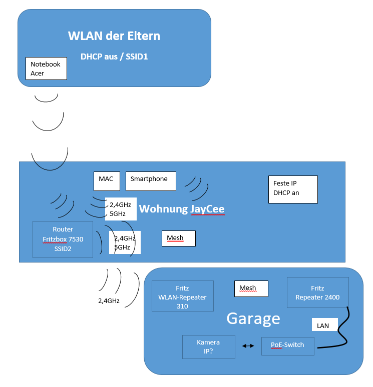

Die Ping-Zeiten finde ich jetzt nicht besonders prall. Für den Überblick habe ich @hbr mal was vorbereitet. :slight_smile:
Kann noch erweitert werden…
Wieso für mich was vorbereitet?
Ich glaube das der Repeater 2400 in der Garage steht und nicht der 310
Der Repeater 2400 erweitert das WLAN Netz von JayCee.
und wenn ich richtig gelesen habe hat JayCee mal geschrieben das es unterschiedliche Ip-Netze (Subnetz) sind - Eltern / Ihr Netz.
Oder auch für alle. Für den Überblick. Mit dem WLAN von unten kommend wollte ich nur die Verbindung vom ACER anzeigen. Der wählt sich doch in das obige Netz ein.

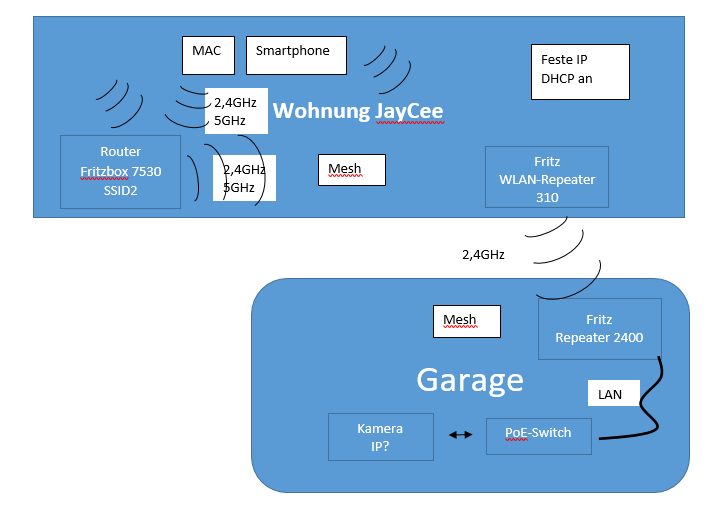

Habe die Repeater nochmal richtig in Reihe geschaltet.
Der 310 ist am Anfang der Garage, der 2400 am Ende und dort geht dann die Switch rein.
Ping:
Router Mini 3ms, Maxi 16 ms, Mittel 7ms
Repeater 2400: Mini 8ms, Maxi 11 ms, Mittel 9ms
Kamera: Mini 6ms, Maxi 11 ms, Mittel 8ms.
Am ersten Repeater (310) kommen immer 40-60 MBits an dieser leitet dann an Repeater 2400 ca. 119 MBits weiter.

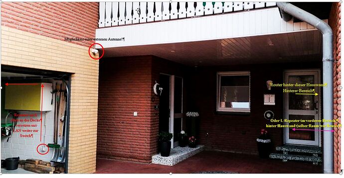

Am besten würde man eine Empfangsantenne ausserhalb der Garage anbringen. Ich muss mich jetzt ausklinken. Hier noch eine aktuelle Grafik.
Also war vorher der Repeater am Ende der Garage Und wenn dann die Garagentore geschlossen waren kam am Repeater am Ende der Garage fast nichts mehr an oder?
Da wird der 3000 auch nichts bringen -. wo nichts ankommt kann auch nichts verstärkt werden.
Da wäre es doch angebracht gewesen den Repeater am Anfang der Garage zu montieren und ein LAN Kabel bis an Ende Garage zu dem Switch zu legen.
Das wäre sinnvoll - einen Repeater nehmen an den man eine Außenantenne anschliessen kann
Ja der 2400 ist immernoch am Ende und bekommt durch den kleinen jetzt bei geschlossenen Toren mehr Empfang als vorher.
Hatten gedacht den 2400 an der Stelle des 310 und den 3000 am Ende wo jetzt der 2400er ist.
Nur einen Repeater am Anfang der Garage mit LAN dann weiter zur Switch könnten wir auch noch testen. Es ist noch nicht alles fix an seinem Platz außer die Aussenkamera.
Welche Antenne benötige ich da, wie wird die angeschlossen an einem Repeater?
Da musst du mal im Internet schauen - Repeater mit Außenantenne.
Wichtig: der Empfang am Anfang der Garage ist wichtig - wenn da nichts ankommt bringt es alles nichts.
Es gilt also den besten Standort des 1. Repeater in der Garage raus zu finden - höchtsmöglicher Empfang.
Denn wenn die WLAn Verbindung zum Router langsam ist bringt es ja nichts wenn die Verbindungsgeschwindigkeit 1. Repeater zum 2. Repeater hoch ist
Die Antennen sehen aus wie die, die auch Instar verkauft mit SMA-Anschluss.
https://www.instar.de/accessories/antenna.html
Wenn ein Repeater eine Außenantenne hat, dann ist die meistens abschraubbar. Dann braucht man nur ein Verlängerungskabel (siehe Link) und kann diesselbe Antenne an einem anderen Ort aufbauen.

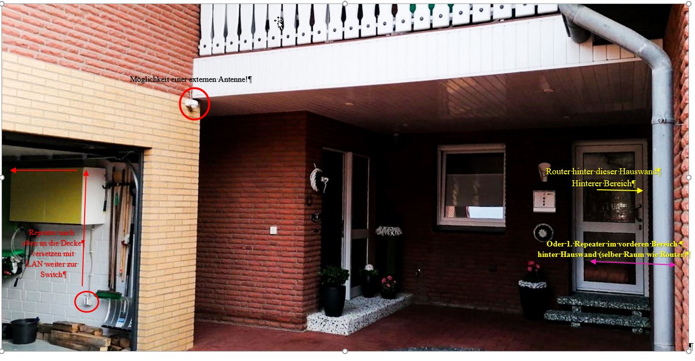

Aktuell kommen hier von meinem Router im 2,4 ghz 58 mbits an. Die erste Steckdose in der Garage ist die im Bild.
Hier mal ein Bild was zu überbrücken gilt.
Test 1:
Den ersten Repeater beim mir in die Wohnung am Fenster, welches gegenüber der Garagentore ist. (Der Router steht auf einem Sideboard ca. in der Mitte des Raumes (es ist ein großer Raum mit Küche (Wohnküche), dann auf einen zweiten Repeater in der ersten Steckdose der Garage, von da wie gehabt an Switch und Co. per LAN.
Test 2:
Nur einen, den stärkeren Repeater vorne an die erste Steckdose in der Garage vielleicht das ganze auch nach oben zur Decke hin und von da wie gehabt an Switch und Co. per LAN.
Test 3:
Repeater mit Außenantenne vorne an die erste Steckdose in der Garage, vielleicht das ganze auch nach oben zur Decke hin von da aus raus aus die Garage und die Antenne in dem Bereich des Bewegungsmelder anbringen. In der Garage wie gehabt an Switch und Co. per LAN.

Die Topologie habe ich im Bild nochmal angepasst.
