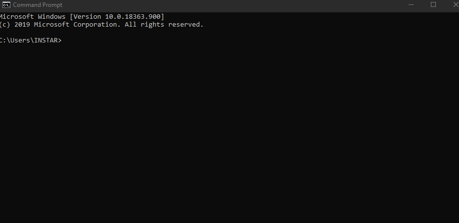

wie mache ich diesen Ping?
Was muss ich tun?
Bei Windows 10 das Startmenü öffnen und nach cmd suchen. Die Kommandozeile öffnen und das Wort ping gefolgt von der IP der Kamera eingeben:
ping
Im lokalen Netzwerk sollte die Kamera so nach 1-3ms antworten.
