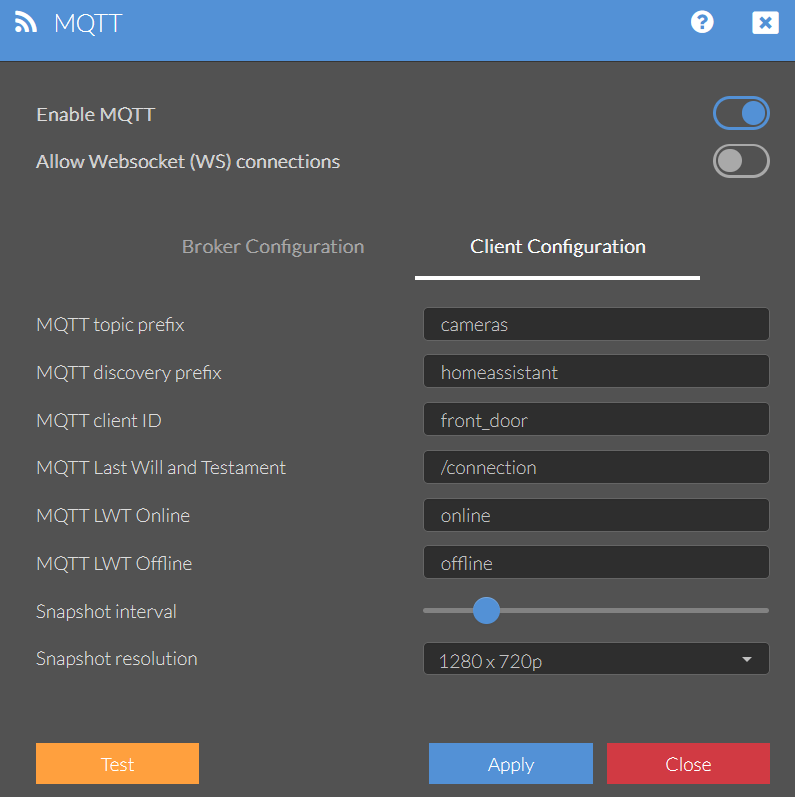

Konfiguration
  • Anbindung via LAN/PoE in einem separaten VLAN mit eigenem Subnetz
  • Routing von der Kamera zum Broker geht über eine Firewall
  • MQTT Broker extern; Mosquitto auf Home Assistant ohne TLS

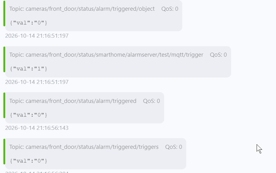

anfahren. Nach einer Weile geht das aber nicht mehr und die Kamera reagiert nicht mehr auf MQTT Befehle. Auch ein Neustart hilft nicht. Die Kamera erreicht aber den Broker da man regelmäßig Telegramme dort mitlesen kann
Topic: cameras/front_door/status/multimedia/audio/aec/enableQoS: 0
