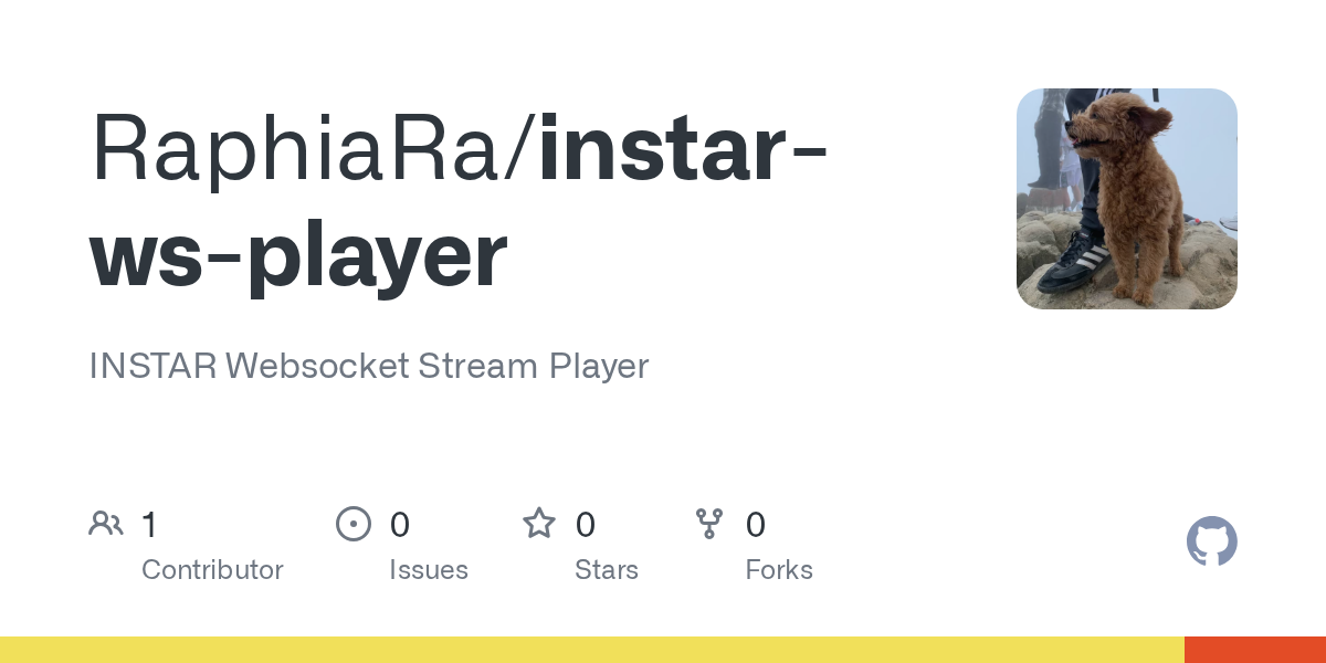

Hab eine erste Version auf Github geladen:
Damit kann man recht einfach direkt ein video Element hinzufügen, dann sollte es gehen.
Im Moment funktioniert das nicht mit dem IPhone, da muss ich noch nen Fallback dafür einbauen.
Wenn man die Verbindung direkt mit der Kamera aufbaut, dann gibt es außerdem die Einschränkung, dass nur max 3 Personen gleichzeitig den Stream abgreifen können. Als Workaround müsste man irgendeinen Proxy dazwischenschalten, da überleg ich mir evtl. noch was.
Dass hier User und Passwort direkt hinterlegen muss, ist natürlich doof, werd fürs nächste Update Pushen Token Authentifizierung zu ermöglichen. Bitte auf keinen Fall hier den Admin hinterlegen, sondern immer einen Extra User mit eingeschränkten Rechten verwenden.
Fürs übernächste Update ist geplant Youtube und HLS Streaming zu ermöglichen, dann ist die Max Viewer Einschränkung auch keine Sache mehr.

Im Grunde ist es schon ne Einbaulösung.Was hast du bei Host genau eingetragen? Und wie ist die DynDNS & Port deiner Kamera? Durchgeleitet hast du ja alles schon, und von außen kommst du auf die Kamera, oder? Vergiss nicht das insecure Attribut zu setzen wenn du ne unverschlüsselte HTTP Verbindung verwendest (Port 80 bei Default). Ich denke den Playbutton kannst du entfernen indem du das controls Attribut aus dem video tag rausnimmst.
Moin! Nee, das habe ich schon alles beachtet und von außen komme ich an die Cam, ich probiere es noch mal mit klarem Verstand und werde noch mal einen Benutzer anlegen mit den passenden Rechten. Alles läuft über Secure und die Ports sind freigegeben. Controls ist ein guter Tipp, danke, werde ich ausprobieren.
Zwischendurch update ich das Script auch weiterhin. Hatte gestern irgendwann auch noch ein Problem mit SSL Verbindungen gefixt. Stell sicher, dass du dir da die neuste Version ziehst.

Ist die Seite öffentlich? Wenn du mir nen Link dazu gibst, kann ich mal drüberschauen.
Yep, siehe hier: INSTAR WebSocket Player
In der Konsole kommt der Fehler: `Uncaught SyntaxError: Failed to construct ‚WebSocket‘: The URL <….> is invalid`. Das liegt an dem & und # im Passwort, müsste URI encoded werden. Ich hab gerade ein Update gepusht damit das automatisch gemacht wird.
Außerdem musst du noch das insecure Attribut rausnehmen, weil du SSL verwendest. Und noaudio stattdessen hinzufügen, weil Audio anscheinend komplett deaktiviert ist, dann sollte es gehen.
