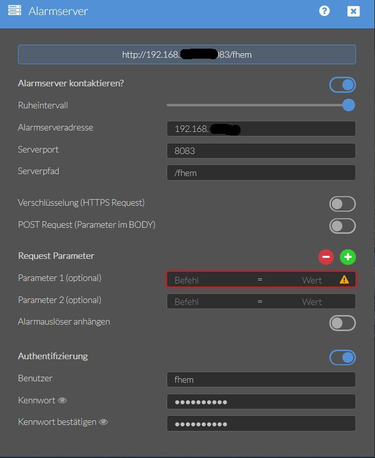

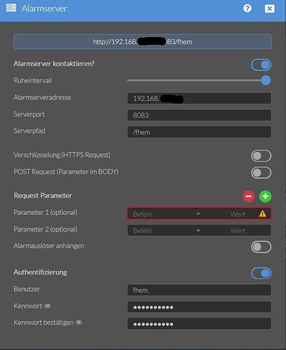

ich habe mal das Alarmserver Menü als Photo hochgeladen. egal wo ich hinter /fhem das nachfolgende ? einsetzte wird daraus sofort ein Code. Wo soll ich denn die restliche Zeichenfolge hinschreiben?

Servus,
ich kann Dir zwar die genaue Syntax nicht verraten, bin gerade in einer Umzugsphase
und alles Cams sind eingelagert, aber der FHEM Befehl muß in Parameter 1 (siehe verlinktes Wiki) geschrieben werden:
cmd = set Cam_Server_dummy on
Wie gesagt, ich kann es gerade nicht „live“ checken, aber sollte so stimmen.
gruss
Ja, du hast recht, so funktioniert es. Man muß auch das Fragezeichen weglassen und alle „und“ Zeichen und das ganze auf 2 Zusatzzeilen aufteilen.
