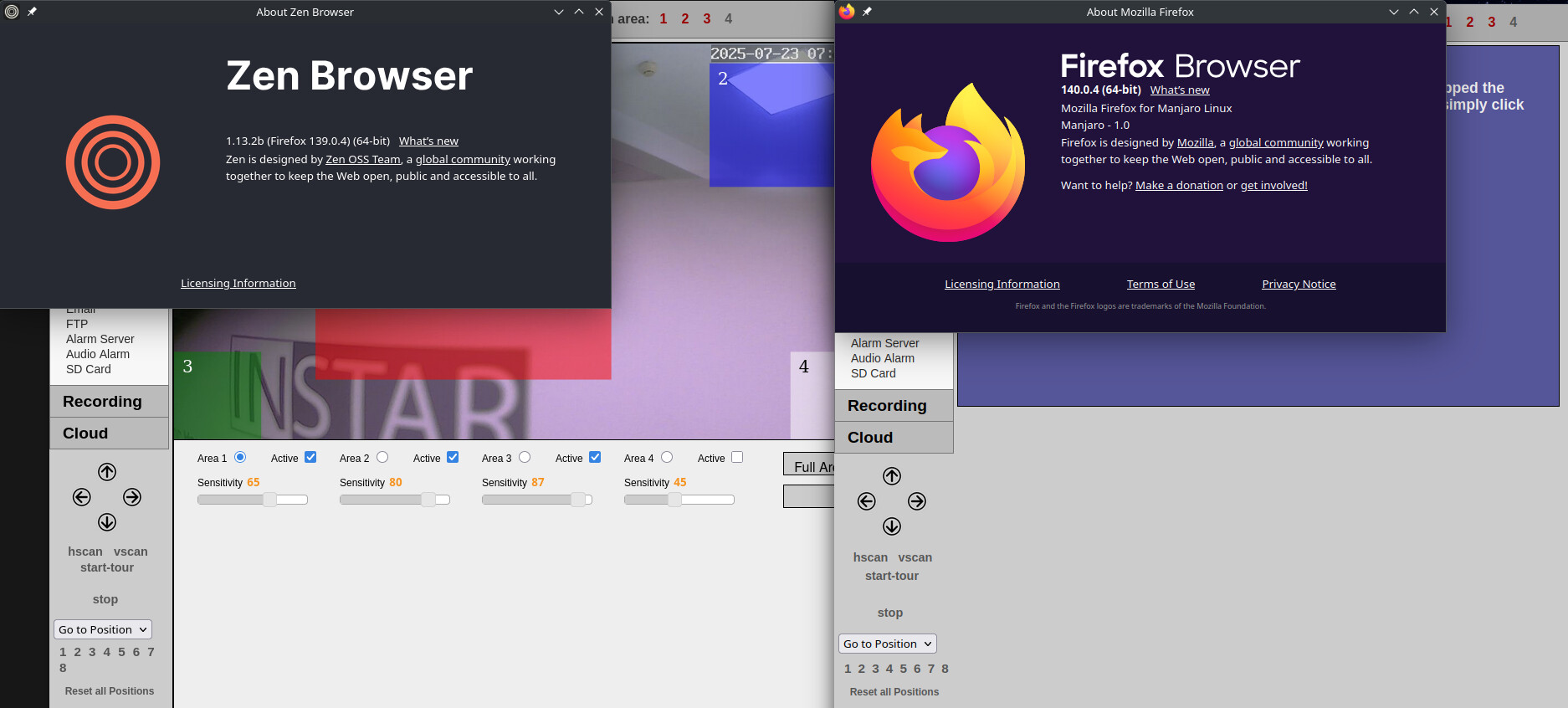

IN 5907 nach Neuistalation kann ich in der WEBUI die Bewegungsbereiche nicht mehr ändern
Da scheint es ein Problem mit Sicherheits-Erwiterungen zu geben. Hier ein Beispiel mit G-Data:
Ich kann das Problem in FF nachstellen - in dem eine Reihe von blockierenden Erweiterungen aktiv sind. In einer FF Version (Zen) ohne aktive Erweiterungen läuft es ohne Probleme:
Unter Chrome Browsern tritt das Problem generell nicht auf. Eventuell ist da auch irgendeine Einstellung beim letzten FF Update hinzugekommen - die bei alternativen FF Versionen nicht aktiv zu sein scheint.
