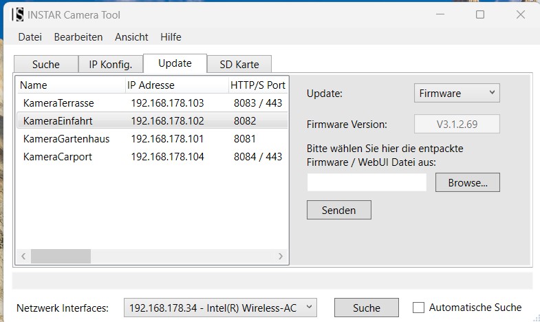

Bei meinen 2 IN-5905HD (per WLAN eingebunden) sind „plötzlich und unerwartet“ die Alarmbereiche nicht mehr erreichbar … Ich habe von 3 PC’s aus probiert, immer dasselbe (ähnliche) Verhalten. Eine IN-9020HD und IN-94082K+ (per LAN) machen keine Probleme. Alle sind im INSTAR Tool sichtbar.

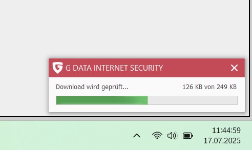

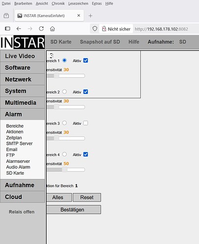

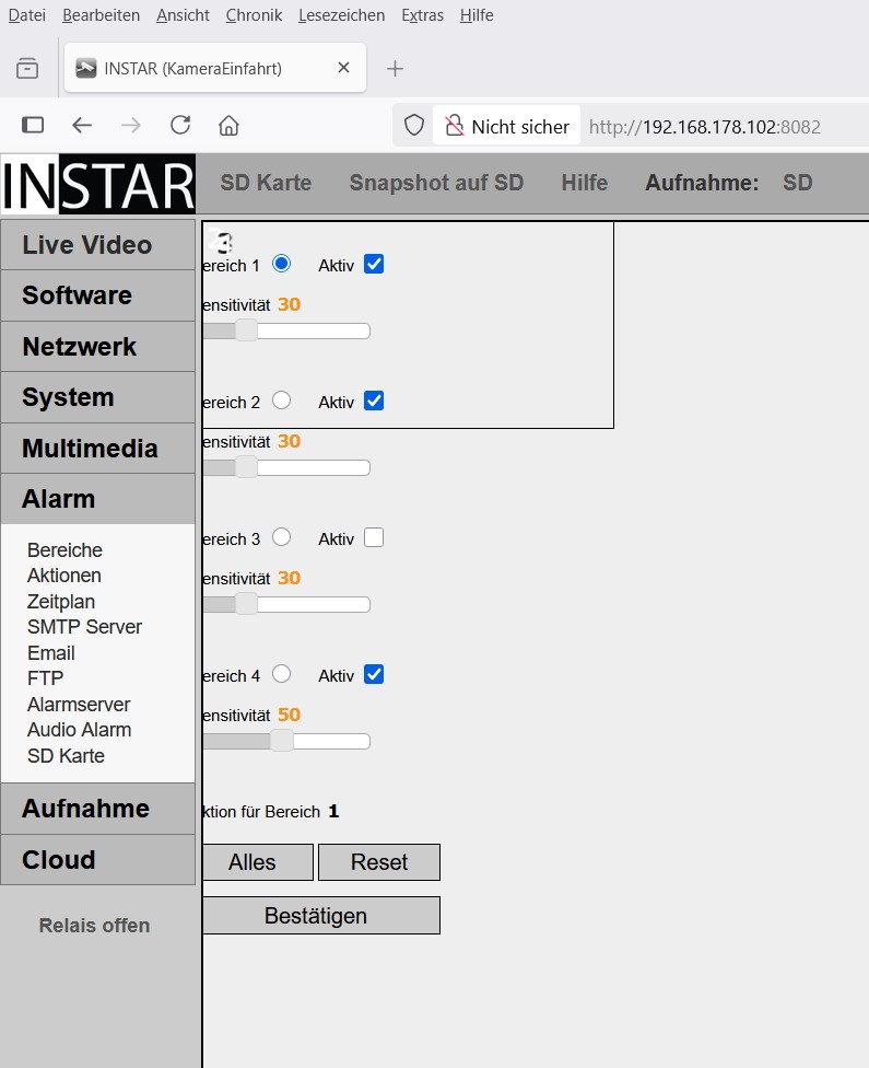

Wenn ich auf „Bereiche“ klicke kommen (meist) die in den 2 Screenshots gezeigten Anzeigen. Manchmal bleibt das Bild „grau“, manchmal meldet sich GData, manchmal kommt mit Verzögerung das Live Bild.

Zwischenzeitlich bin ich weiter … mit Edge (Vers. 138.0.3351.95) geht es ohne Probleme, mit Firefox (Vers. 140.0.4) kommen o.g beschriebene Fehler.

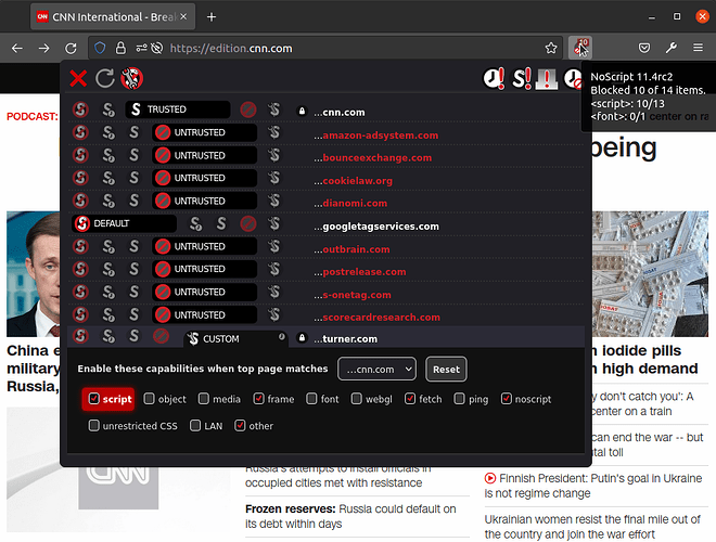

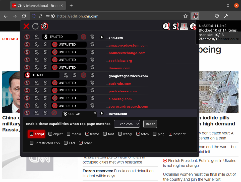

Ich konnte Dein Verhalten einmal kurz provozieren, als ich in NoScript instar geblockt hatte. Es war vielleicht auch Zufall und der Snapshot wurde nur verspätet abgerufen. Zuerst baut sich nämlich das Menü so auf wie auf Deinem Bild, dann wird das Kamerabild auf die linke Seite des Menüs eingeschoben.
Ich würde mal nachsehen, warum GData überhaupt etwas von Instar untersucht. Kannst Du dort Freigaben vornehmen?
Grüße
Edit: Du kannst mal testen, wie schnell sich http://192.168.178.102:8082/tmpfs/snap.jpg im Browser aufbaut.
Also http://192.168.178.102:8082/tmpfs/snap.jpg baut sich ratz-fatz auf. Aber die „Bereiche“-EInstellungen, also die farbigen Felder, funktonieren nach wie vor nicht. GData greift aber nicht mehr ein (?). Was ist „NoScript“ ?
Gibt es auch als Addon für Edge und Chrome. Man muss so einen Filter schon wollen, meine Frau nervt es.

Ich habe mehrere alte 6001 im Einsatz und auch bei mir lassen sich die Alarmbereiche seit einem der letzten Firefox Updates nicht mehr auswählen bzw. werden nicht angezeigt (keine Addons installiert). Wenn man auf Bereiche klickt erkennt man kurz die Regler an verschobener Stelle, bevor dann nur wieder das reine Livebild zu sehen ist.
