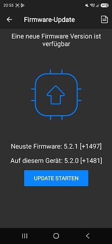

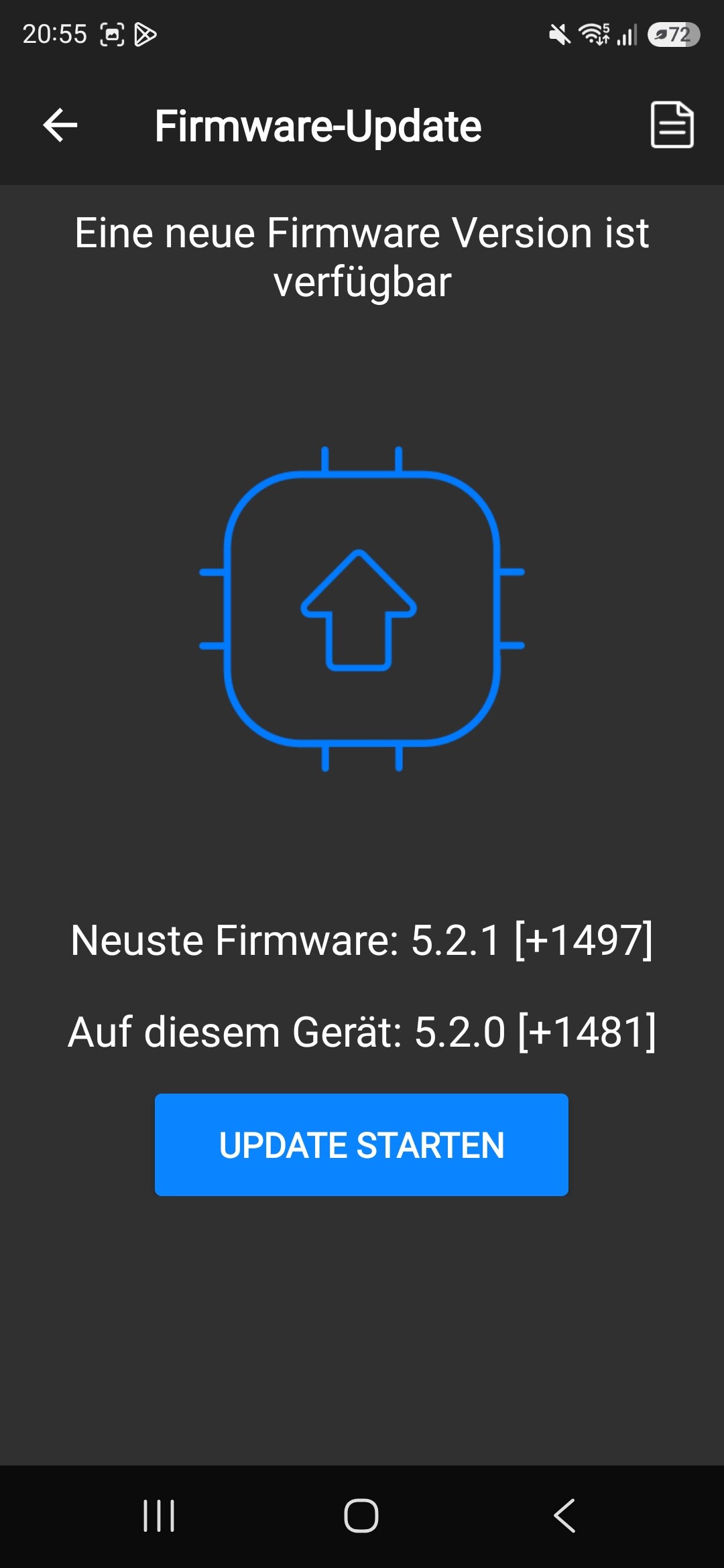

  • Android-App geöffnet, (Kamera-)Einstellungen, Neustart
  • Im Kamera-Overview abwarten, bis die Kamera wieder ein Bild liefert
  • unmittelbar darauf wieder Einstellungen/FW-Update. Danach verhielten sich meine Kameras unterschiedlich:
a) Eine Kamera zeigte dann „kein Update verfügbar“, obwohl die Anzeige bereits abwich (installiert 5.2.0, verfügbar 5.2.1). Nochmal zurück, wieder rein: Jetzt wurde das Update erkannt, automatisch geladen, zum Neustart aufgefordert und danach war v5.2.1 installiert
b) Eine andere Kamera zeigte gleich „Update verfügbar“ und den „Jetzt Updaten“ Button an, press it, Aufforderung zum Neustart und danach ebenfalls v5.2.1 installiert.
Aber mindestens drei meiner Kameras (alles 2k+ und 4k-Modelle) brauchten diese Form der sanften Überredung. Vorher (bei den Versionen davor) war das längere Zeit nicht mehr der Fall.

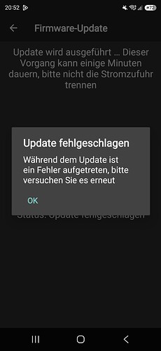

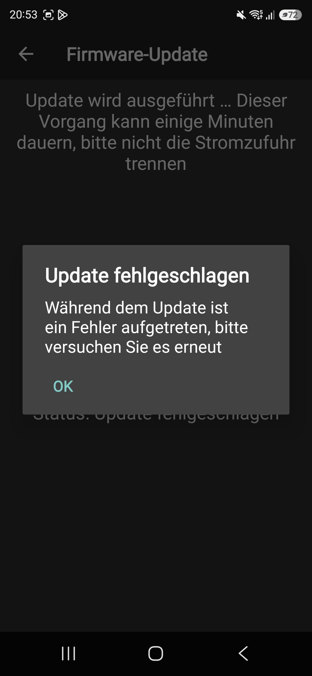

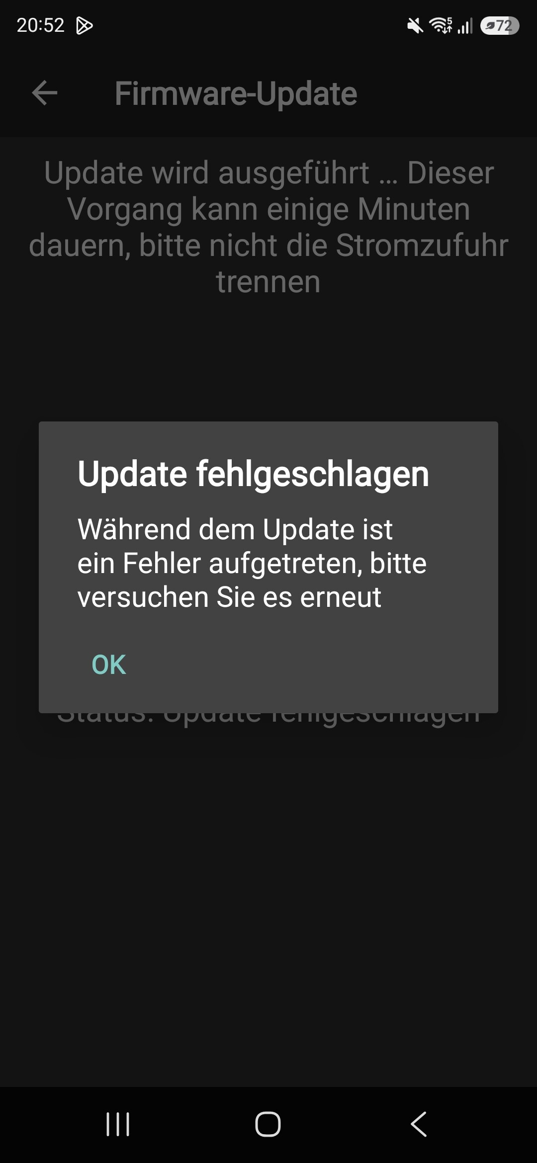

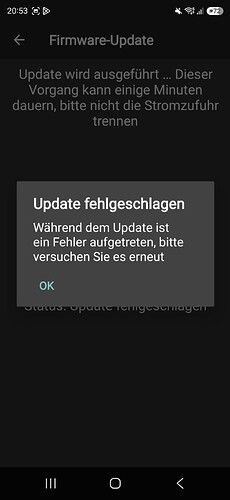

17 Versuche ff in der App, bricht sofort ab, 7 Versuche über die WebUI, dasselbe

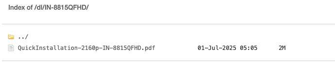

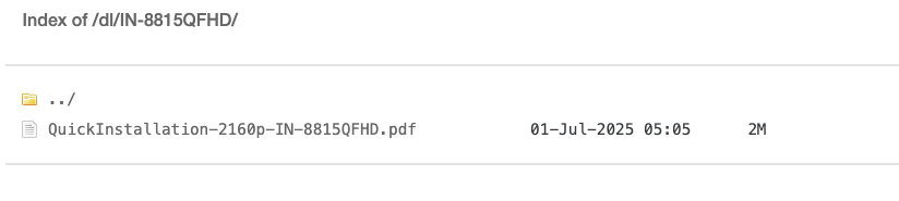

Wo genau? Bei meiner 9408 wird über Umwege auf die instar-update.zip verwiesen mit der uralten 1.5.3er FW als Inhalt und bei z.B. der 9820 liegt nur ein pdf.
Hm, ist nicht konsistent aufgebaut.
Dann im Wiki unter Downloads nachsehen. Dort sind alle Kameras sauber nach Innen- und Aussenkameras getrennt aufgeführt. Bei jeder Kamera gibt es einen Firmware Abschnitt.

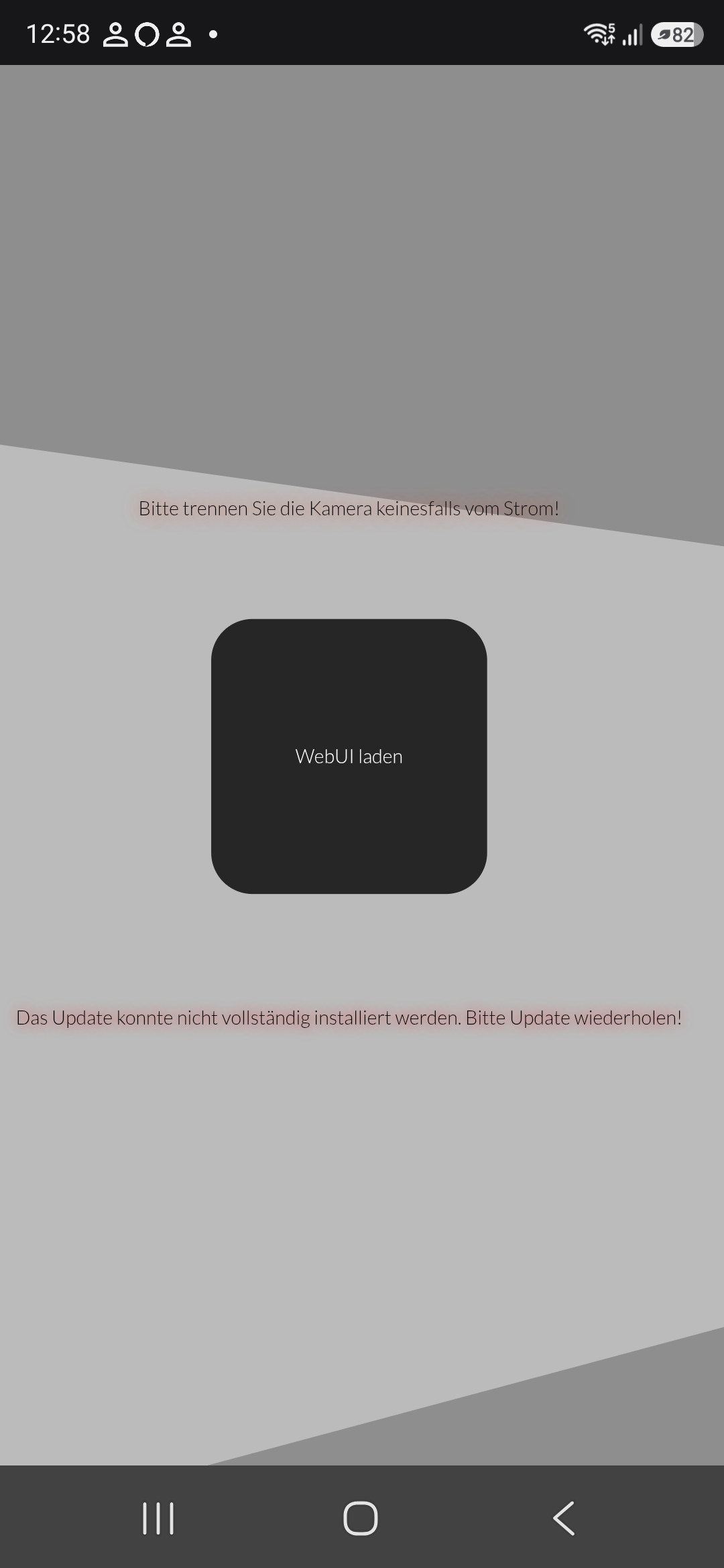

Bei mir auch kein Online-Update möglich (8815 4k bleibt bei 89% stehen).
Aber auch beim Offline-Update mit PKG bekomme ich die Meldung „Die Datei ist ungültig“, egal über welchen Weg ich die Datei herunterlade (UPDATE_INSTAR_4K_5.2.2-5.2.1[+1537] 2)

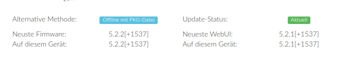

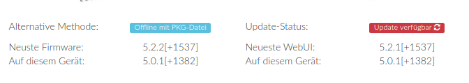

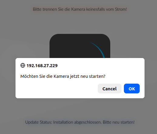

Ich habe grad mal meine 8815 angeworfen, die hat auch noch kein aktuelles Update.
Der automatische Hinweis auf der WebUI klappt schon mal. Dann rein zum Firmware Update:
Kurzes Verweilen bei 88%, dann
Dannach nochmal das Firmware Menü aufgerufen:
