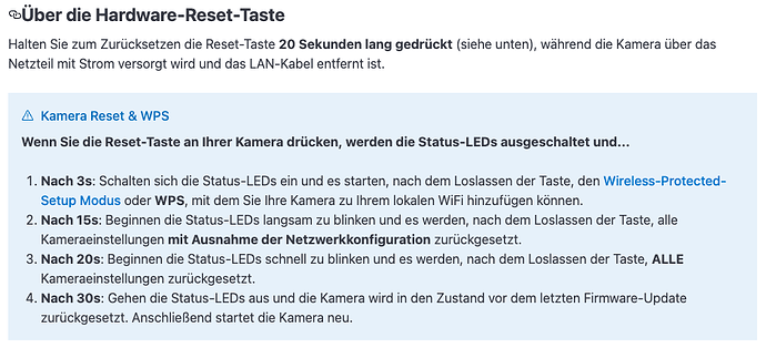

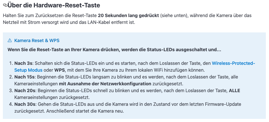

Also dann noch mal richtig mit Reset-Button. Im Handbuch steht dazu:
Nachdem die Kamera nach 30s drücken keinen Mux mehr machte, habe ich verschiedene Zeiten ausprobiert und sogar direkt mit dem PC verbunden (192.168.1.x) - Keine Status LED - nichts.

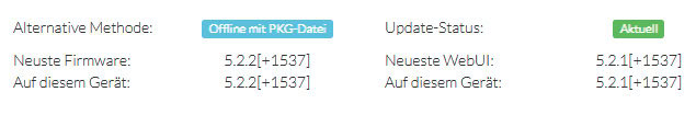

Gleiches Updateproblem nach 5.2.2 (+1537) bei einer meiner zwei IN-8815 4K gehabt.
a) 1. Updateversuch per iOS-Tablet; Update bleibt exakt bei 89% hängen. Instarvision geschlossen und wieder neu gestartet. Betroffene Kamera funktioniert wie gehabt, mit alter vorheriger Firmware 5.2.1.
b) 2. Updateversuch per Windows und PC-Browser Firefox (Chronik vorher gelöscht); Update bleibt wieder exakt bei 89% hängen. Anschließend das Gleiche wie bei a beschrieben.
c) 3. Updateversuch manuell per PKG-Datei (Chronik vorher gelöscht); das Update 5.2.2 läuft flott durch und alles ist OK!

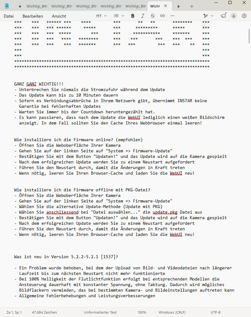

Lösung: Fordere einfach in deinem Ticket bei INSTAR explizit diese Datei an. Die reagieren sehr zügig. (wird ein ZIP-Ordner sein mit „update.pkg“ und „Wichtig_Bitte_Lesen.txt“).
Viel Erfolg!
Hier zumindest der „wichtige Text“ (aus der txt-Datei); aber diese Hinweise dürftest du ja schon kennen:)

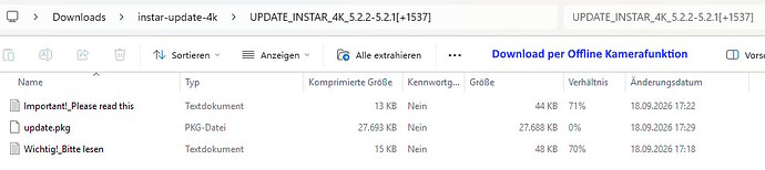

Mir würde ja auch die Quelle reichen, wo du die update.pkg heruntergeladen hast.

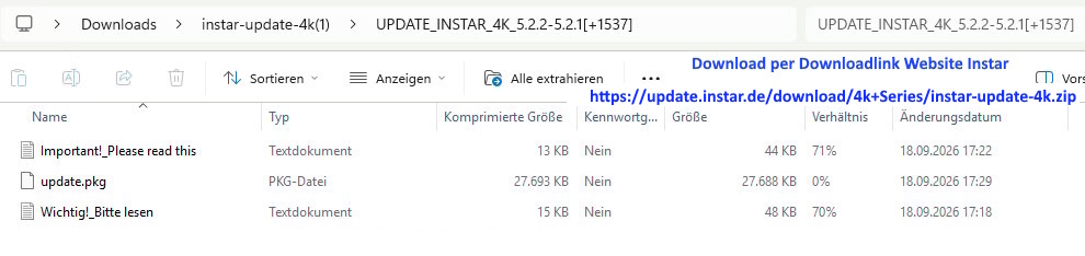

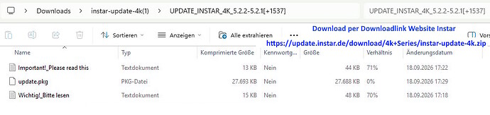

Die Links, die ich hier gefunden habe, gehen meist ins Leere. Ein einziger Link zeigt auf eine ZIP-Datei, aus der ich dann die update.pkg entpackt habe (https://update.instar.de/download/4k+Series/instar-update-4k.zip). Allerdings wurde diese update.pkg (mit Zeitstempel 18.09.26 11:29) mit der Fehlermeldung „Die Datei ist ungültig“ abgelehnt. Ich vermute, dass diese Datei dann auch nicht von der SD-Karte funktioniert. Daher meine Frage, ob es noch eine andere Quelle gibt.

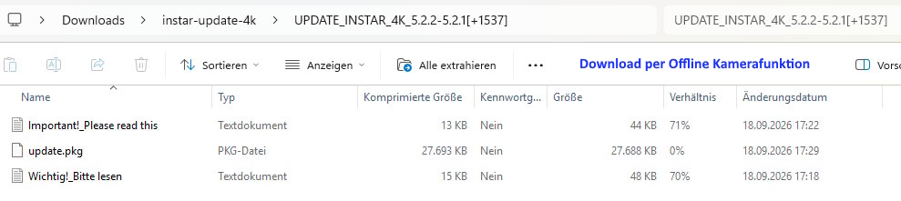

Ich hatte das Updatefile 5.2.2 (+1537) direkt aus dem Kameramenü auf meinen PC heruntergeladen (1. Bezugsquelle); wie auch bei meinem eigenen Updateproblem mit der IN-8815 4K am 21.09.
Die 2. mögliche Bezugsquelle ist der bereits aufgezeigte Direktlink auf die Support Webseiten von Instar. (Dort gibt es immer nur die gerade aktuelle Firmware, aber nie ältere Firmware, um z.B. ein Fallback aufsetzen zu können). Diesen Direktlink hatte ich allerdings noch nie benutzen müssen, da ich bisher die pkg-Datei im Bedarfsfall immer durch die Kameras beschaffen konnte; Sorry
Zu Sicherheit habe ich nun die Zeitstempel und Dateigrößen beider Bezugsquellen beigefügt. Sie sind komplett identisch, so dass du durchaus die originale und aktuelle „update.pkg“ besitzt. Warum deine Kamera selbst über die SD-Card nicht „wiedererweckt“ werden kann, kann wohl nur der Instar-Support beantworten und lösen.
Im Nachgang:
Sehe gerade, du hat den Zeitstempel deiner update.pkg mit „18.09.26 11:29“ anstatt mit Zeitstempel „18.09.26 17:29“ angegeben; ein Schreibfehler?
Nein, kein Tippfehler. Uhrzeit ist tatsächlich unterschiedlich:
Der Name der ZIP-Datei lässt ja vermuten, als wenn das Update für alle 4k Kameras gleich wäre. Ich werde es mal über eine andere 4k Kamera versuchen herunter zu laden.
