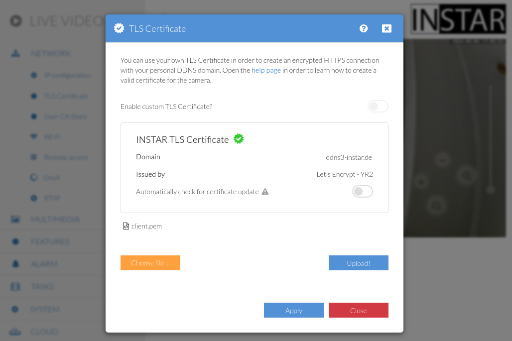

TLS Zertifikat
Alle 4K/2K+ Kameras haben von Hause aus ein TLS Zertifikat vorinstalliert, das für die verschlüsselte Kommunikation (HTTPS, SMTP, FTPS, MQTT) verwendet werden kann.
Unsichere Verbindung?
Beachten Sie, dass dieses Zertifikat für die DDNS Adresse Ihrer Kamera ausgestellt wurde und somit beim Zugriff über HTTPS auf die Kamera WebUI nur als „sicher“ eingestuft wird, wenn Sie auch über die DDNS Adresse zugreifen.
Beim Zugriff über die lokale IP Adresse im Heimnetz wird der Browser einen warnen dieser Zugriff sei „unsicher“, weil die Adresse nicht mit dem im Zertifikat hinterlegten Domäne übereinstimmt - die Verschlüsselung ist jedoch trotzdem gegeben.
Bei eigenen CA Zertifikaten, die nicht an eine Domäne gebunden werden (selbst-signiert), ist dies ebenfalls der Fall. Solange Sie jedoch sicherstellen, dass die IP auf die Sie zugreife, der Kamera gehört, können Sie diese Warnung einfach ignorieren. Die Verbindung ist sicher.

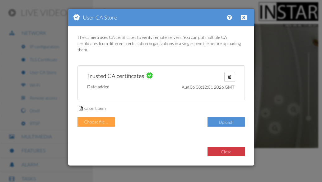

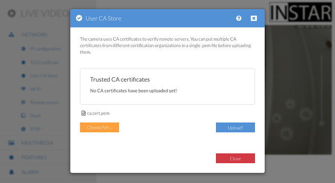

  1. Erstellen des selbst-signierten CA Zertifikats
❯ openssl req -x509 \
    -new \
    -nodes \
    -key ca.key.pem \
    -sha256 \
    -days 3650 \
    -out ca.cert.pem \
    -subj "/C=DE/ST=HE/L=Frankfurt/O=INSTAR CA/CN=INSTAR Camera CA"

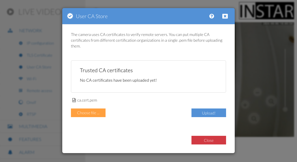

  1. Erstellen des Client Private Keys
❯ openssl genrsa -out client.key.pem 2048
  1. Erstellen Certificate Signing Request (CSR)
❯ openssl req \
    -new \
    -key client.key.pem \
    -out client.csr.pem \
    -subj "/C=DE/ST=HE/L=Frankfurt/O=INSTAR/CN=IN-8815 4K"

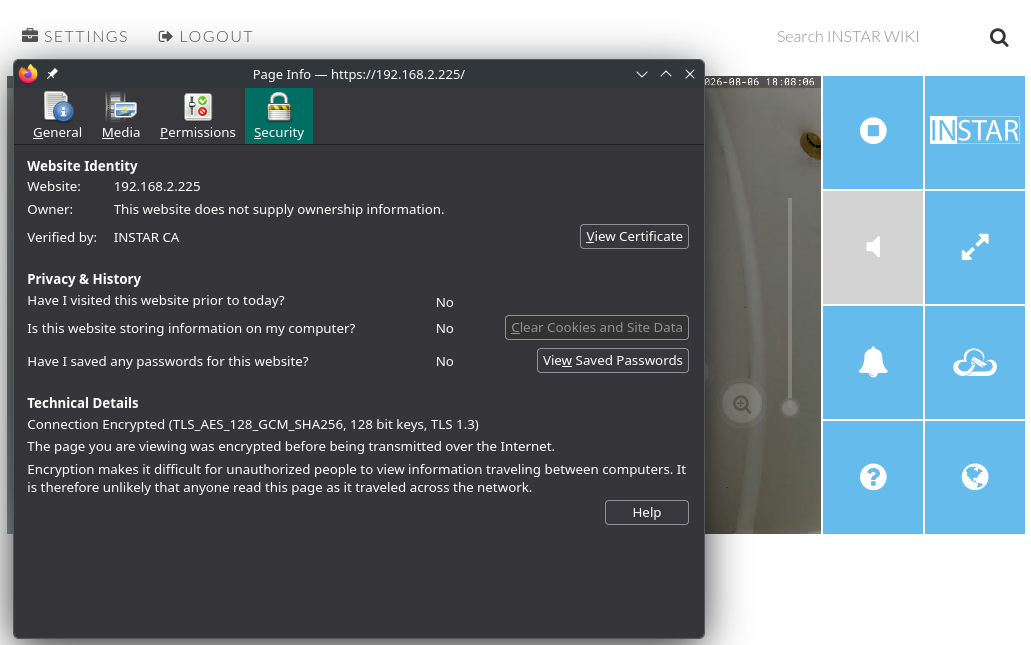

  1. Verifizieren der Erstellten Zertifiakte (Optional)
❯ openssl verify -CAfile ca.cert.pem client.cert.pem
client.cert.pem: OK

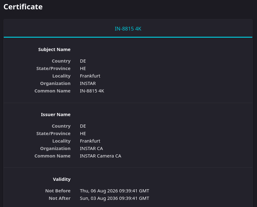

        Issuer: C=DE, ST=HE, L=Frankfurt, O=INSTAR CA, CN=INSTAR Camera CA
        Validity
            Not Before: Aug  6 09:39:41 2026 GMT
            Not After : Aug  3 09:39:41 2036 GMT
        Subject: C=DE, ST=HE, L=Frankfurt, O=INSTAR, CN=IN-8815 4K

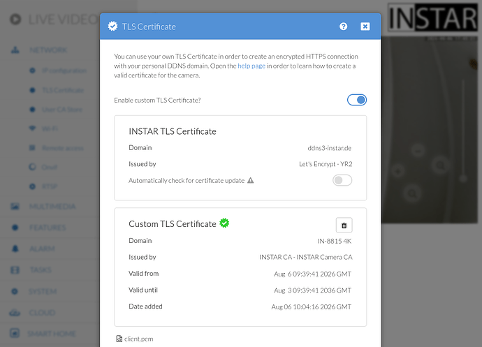

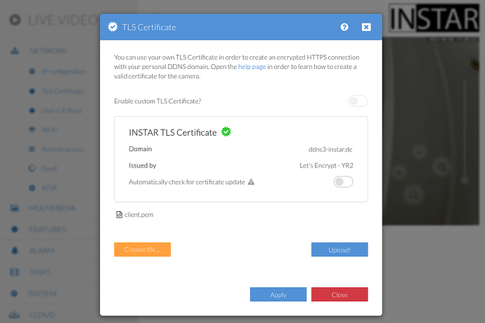

  1. Die Kamera benötigt den Client Key und das Zertifikat kombiniert in einer Datei:
❯ cat client.key.pem client.cert.pem > client.pem
  1. Überprüfen der erstellten client.pem Datei

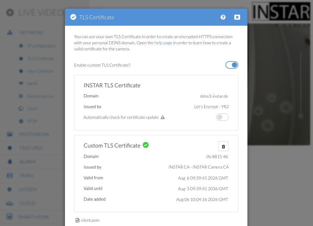

Gehen Sie in der WebUI zuerst in Netzwerk/TLS Zertifikat Menü.
Wählen Sie hier die client.pem Datei aus und laden Sie sie auf die Kamera hoch. Anschliessend können Sie das Zertifikat über die Oberfläche aktivieren:
Wechseln Sie jetzt ins Netzwerk/CA Zertifikat Menü.
Laden Sie hier die ca.cert.pem Datei hoch:
Beim Zugriff auf die WebUI zeigt der Browser die Verbindung - wie oben erklärt - als unsicher an. Verifizieren Sie, dass die IP wirklich der Kamera gehört und schauen Sie sich das Zertifikat im Browser an:
Wenn dort alles stimmt ist die Verbindung sicher verschlüsselt :+1:
