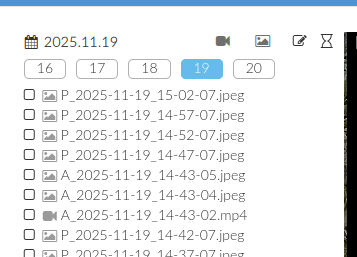

@INSTAR Ich muss mal ein Lob aussprechen zu den neuen SD-Funktionen in der WebUI. Alles ist jetzt viel übersichtlicher und man kann schneller durch die Vorschaubilder scrollen. Das IN-Tüpfelchen wäre nur noch, wenn man von einem aktuellen Vorschaubild per Druck auf obiges Kamerasymbol sofort zu dem entsprechenden Video gelangt und nicht erst die Uhrzeiten durchsuchen muss. Ist aber nur ein Sahnehäubchen.

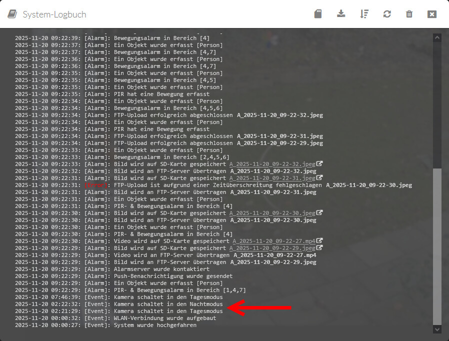

Ja, es ist die Objekterkennung aktiv, wobei der ‘Alarm-Objekterkennung’ auf 30% (Person) und 20% (Tier) steht - tagsüber kein Problem, es wird alles erkannt. Im Nachtmodus werden seit der 4.x sich bewegende Objekte nicht mehr erkannt - sieht man im Log-File … also noch VOR der Objekterkennung fehlt schon der Eintrag.

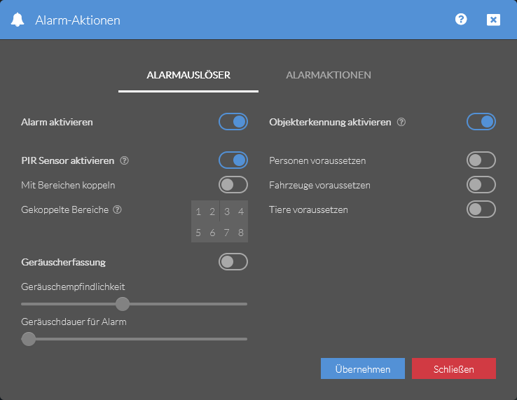

Vielleicht zum testen unter “Alarm - Aktionen” die Voraussetzung von Personen, Fahrzeugen und Tieren einmal deaktivieren, damit würde zwar die Objekterkennung dann weiterhin mitlaufen und im Logbuch Einträge erzeugen, jedoch wäre es nicht mehr ausschlaggebend ob die Kamera auslöst oder nicht.
Dann könnte man schauen ob weiterhin Alarme nicht erzeugt / erkannt werden bzw. könnte man mit dem Log dann auch schauen ob die Objekte korrekt erkannt wurden. Wenn der Alarm z.B. dadurch wieder problemlos auslöst aber man dann im Logbuch sieht das keine Person oder Tier erkannt wurde, dann wüssten wir zumindest schonmal das es von der Objekterkennung her kommt und könnten es somit eingrenzen.

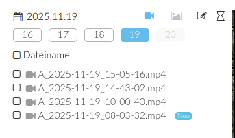

Ah, ich sehe grad, dass das Sahnehäubchen nicht mehr notwendig ist, da die Videos und Bilder nun nicht mehr in Verzeichnissen sortiert sind, aber gezielt über die Symbole gefiltert werden können. Damit liegt ein Alarmvideo direkt unter dem Alarmbild.

Ich denke das Problem hängt irgendwo mit dem IR-Nachtmodus zusammen - im Tagmodus funktioniert es ja?! Im Log kann man gut sehen, dass keine Bereichsauslösung stattfindet, wenn der Zeitungsbote kommt (läuft durch DREI Bereiche): die Kamera schaltet in den Tagmodus, weil das Haustürlicht angeht, ebenso schaltet sie wieder in den Nachtmodus, wenn das Licht wieder ausgeht. In den anderen beiden Cams sind gar keine Aktionen mehr während des Nachtmodus eingetragen …
Wie vorgeschlagen, habe ich die Alarmeinstellungen geändert und die Detail-Objekterkennung ausgeschaltet:
Also, ohne die eingeschaltete Detail-Objekterkennung tauchen die Einträge für den Bewegungsarlarm in den Bereichen auf - auch im Nachtmodus. Das ganze ist so empfindlich, dass oft alle 8 Bereiche als Alarm gemeldet werden. Ich habe daraufhin wieder die Detail-Objekterkennung wieder aktiviert.
Bleibt aus meiner Sicht nur noch die Kombi Detail-Objekterkennung + Nachtmodus. Ich hoffe, das hilft weiter.

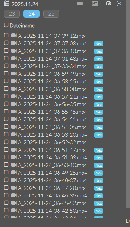

Beim neuen SD-Card Viewer sind mir zweierlei Sachen aufgefallen:
  1. Es wir im Auswahl-Bereich kein Scroll-Bar angezeigt, so dass man mit der Maus im Falle vieler Dateien nicht hinunter scrollen kann. (Der Bereich dafür ist aber gedacht, per Touch geht es)
  2. oben wird auch schon der nächste Tag angezeigt… Wo ist hier der Sinn? Am 24. kann es keine Dateien vom 25. geben
Ich habe es eher wie eine Timeline verstanden, wo man schnell den gewünschten Datumsbereich auswählen kann. Und es wird natürlich noch keine Aufnahme von morgen geben.

zu 1) Dies werden wir in einem kommenden Update auf jeden Fall berücksichtigen. Ich habe es schon vermerkt. Wir haben bei unserer Maus überall ein Rad zum drehen bzw. am Laptop einen Touch-Bereich. Sofern die Maus aber kein Scroll-Rad hat, wäre das in der Tat derzeit nicht so ideal.
zu 2) Wenn Sie auf den 25 klicken, wurde dort irgendeine Datei angezeigt? Ich glaube das dies nur so angezeigt wird wenn weniger als 3 Tage auf der Speicherkarte drauf sind (damit man das Grundprinzip versteht das es sich dabei um die Tage handelt). Müsste ich aber auch nochmals prüfen. An sich sollten später dann nur noch die Tage angezeigt werden in denen es auch eine Aufnahme gibt.

Wenn ich die Liste beschränke auf die Videos, also weniger als 256 Einträge in der Liste habe, sind auch die ältesten Einträge markierbar und mit den Cursortasten erreichbar.
