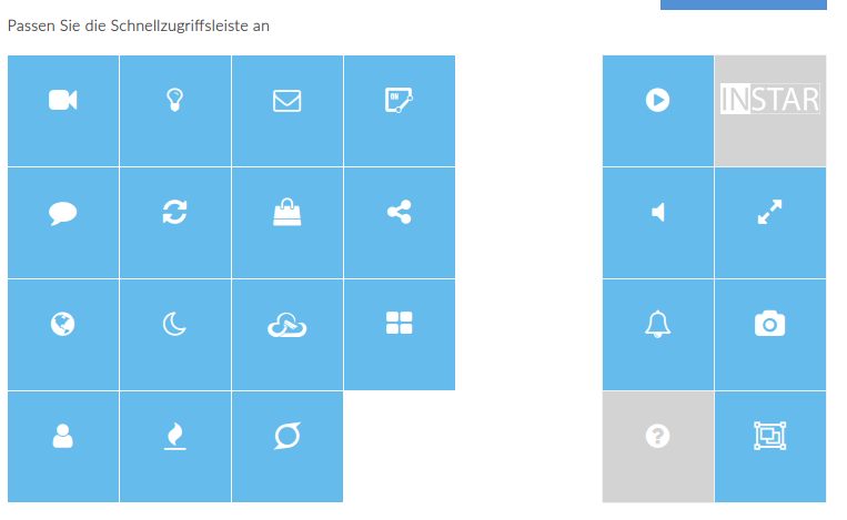

Hast Du zufällig in der WebUI oder in der App ein Symbol gedrückt, was einer Kerze ähnelt? Das ist das sogenannte “Flutlicht”.
