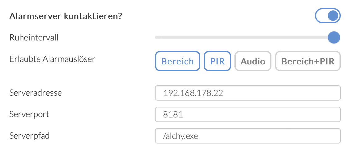

Der Alarmserver soll ausgelöst werden bei Bereich oder PIR. Warum wurde Alarm ausgelöst?
Einstellung für nur Objekterkennung
Schaue ich mir im webui die Personen und Fahrzeugerkennung an, bei welcher farbige Kästchen um die Objekt gezogen werden, funktioniert die Erkennung sehr gut. Welche Einstellungen müsste ich wählen, wenn man ohne PIR nur mit Objekterkennung (optional Bereichen) den Alarmserver auslösen möchte?
Was wäre als Alarmauslöser zu wählen (Bereich, PIR, Audio, Bereich + PIR)? Warum gibt es hier nicht Objekt als Auslöser oder Objekt + Bereich?

Wenn ich PIR und Einbrechsymbol in der App deaktiviere, ist der Alarm in der webui dennoch eingeschaltet.
Umgekehrt, schalte ich den Alarm in der webui aus und aktiviere PRI und Einbrechersymbol in der App, bleibt der Alarm in der webui aus.
Von daher scheint Alarm in webui und Einbrechsymbol nicht das selbe zu sein.
Die Tests habe ich über die webui gemacht, live per Laptop verfolgt. Das funktioniert ja auch soweit.
Schalte ich PIR und Bereiche ab, erfolgt bei eingeschalteter Objekterkennung kein Alarm - kann ja auch nicht, da es als Alarmauslöser „nur Objekterkennung“ gar nicht gibt! Siehe meine Frage 3. im Ausgangsbeitrag.
