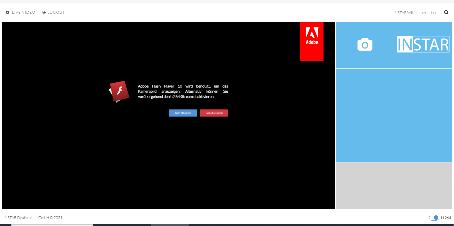

Hallo, wenn ich über (diverse) Browser auf meine 9008 zugreifen möchte kommt immer die Meldung dass der Adope Flash Player benötigt wird. Da dieser nicht mehr einsetzbar ist lege ich dann den Schalter um und deaktiviere den H264 Stream. Dann habe ich aber keine Menus und es gibt auch keine Einstellungen über die ich die Kamera updaten kann. Wer weiß Rat?

Das Problem ist dass ich nicht zu den Einstellungen gelange weil mir nur dieser Punkt gar nicht angeboten wird!
Wie schaut die UI denn aus? Wenn man zum Beispiel einen Nutzer Account - anstelle des Admins - verwendet werden die Einstellungen nicht angezeigt.

Ja das schaut nach einem nicht-Admin Login aus.

…ist tatsächlich ein Unterschied ob ich mich bei der 9008 als admin einlogge. Da gibt es dann das Einstellungen Menu. Verwirrend.
