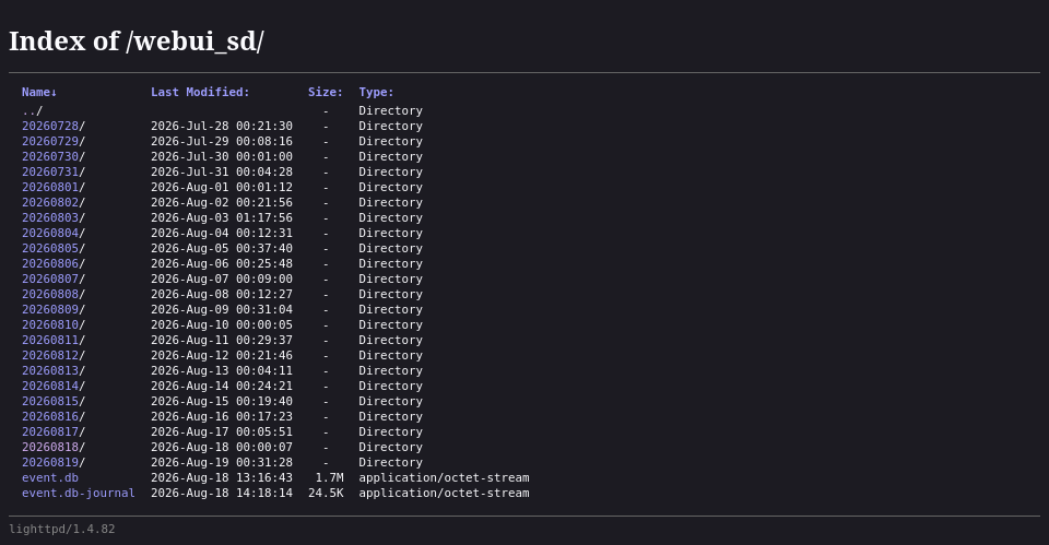

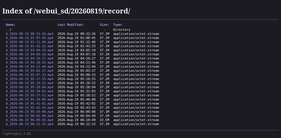

Seit dem Update auf 5.2.1[+1497] ist der SD-Viewer leer, sodass ich mir im Webinterface die Aufnahmen nicht mehr ansehen kann. Die Aufnahmen sind aber vorhanden und werden weiterhin auf der SD-Karte gespeichert, siehe hierzu die Screenshots.
Kamera habe ich auch schon mehrfach neugestartet, hat aber nicht geholfen.
Es wird zwar angezeigt „Keine Ergebnisse - Filter zu streng“, aber ich habe überhaupt keinen Filter eingestellt. Über das Drehrad-Symbol oben rechts zwischen Ordner- und Fragezeichensymbol zu aktualisieren bringt keinen Effekt.
Screenshot

Hat sich erledigt. Mit dem Button SD-Datenbank reparieren scheint das Problem gelöst zu sein.
Es gibt momentan keine weiteren Meldungen zu dem Problem.
Die Anzeige im SD-Karten Viewer stützt sich auf die Datenbank, die auch auf der SD Karte liegt. Man kann diese einmal unter „Features - SD-Karte“ reparieren lassen.
