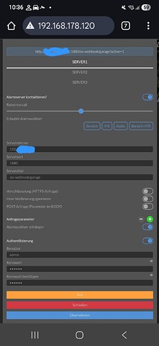

Kann ich Deinen Flow einfach 1:1 kopieren und in den Raspi reinschreiben (natürlich mit meinen richtigen Einträgen? Oder benötige ich da noch weitere Vorbereitung? Sorry, ich bin aus der Hardwarewelt…
Moin,
also: NodeRed auf Deinem Raspi installieren ( davon habe ich allerdings keine Ahnung, läuft bei mir auf Synology NAS ), da den Flow mit Deinen Daten importieren.
In der Kamera WebUI Daten ( Deine IP, Garage hast Du ja auch) und Einstellungen wie auf dem angefügten Bild, sollte, falls ich nichts vergessen habe, so laufen. Ist bei mir auch schon ne Weile her.
Diesen Flow habe ich damals auch Instar geschickt, die Leute haben da sicherlich mehr Ahnung als ich, zur Not, falls doch was nicht läuft, könnten die auch helfen, bin denen da ziemlich “auf den Sack” gegangen :face_with_hand_over_mouth:
