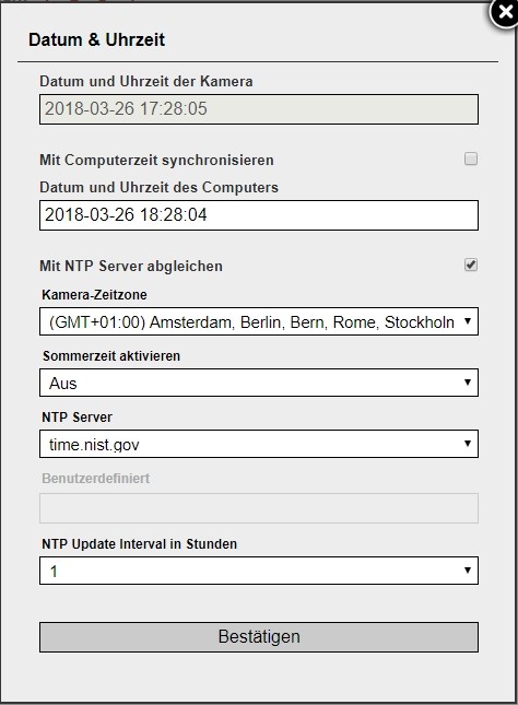

Obwohl meine beiden Kameras mit identischen Einstellungen werkeln, zeigt mir die Eine die falsche Zeit an.
Was läuft hier falsch???
Hier die beiden Screens der Kameraeinstellungen:
Hab ich irgendwo nen Denkfehler?

Gerade beide Kameras, ohne die Einstellungen zu verändern, neu gestartet. Selbes Verhalten wie vorher.
Beide Kameras zeigen die selbe Uhrzeit. Bei der Einen die Sommerzeit auf AUS, bei der Anderen auf AN (wie in den Bildern von Hagen_p ).
Meine Einstellungen sind wie in Post #8

Jetzt habe ich gerade wieder festgestellt, dass bei der Kamera wo ich ‚getrickst‘ habe (also Sommerzeit AUS und die Zeit stimmt) der Zeitstempel der Mail nicht stimmt.
Die Mail kommt um 15:00 mit dem Zeitstempel 16:00.
Bei der an deren ist Sommerzeit auf EIN und alles ist schick.

Ich hatte auch das gleiche Problem und bin gescheitert trotz Neustart , etc. Jetzt klappt es…
Seitdem ich als Zeitzone nicht mehr „+1 Amsterdam, Berlin“, sondern „+1 Brüssel, Kopenhagen“ gewählt habe. Sollte derzeit noch identisch sein. Vielleicht hilft es auch woanders…

Nachtrag: Beitrag Holger237 scheint wohl die Lösung zu sein.
Fazit: Bug in der Software bezüglich der Einträge in der Zeitzonenliste.
