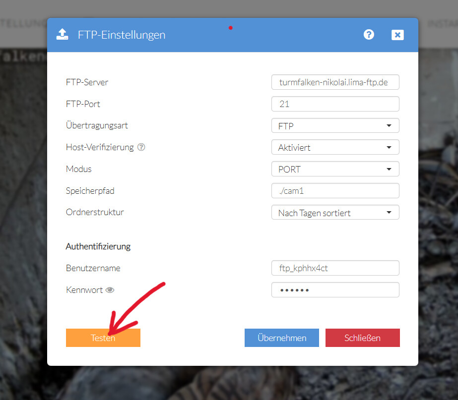

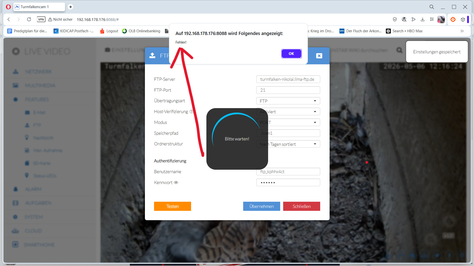

Ich glaube, wir missverstehen uns hier! Die Kameras sind problemlos online. Das Problem tritt schon auf wenn ich den FTP Zugang hinterlegen will.
Ich hinterlege alle Angaben, speicher diese und gehe auf „Testen“. Dann erscheint das hier:
Das hat ja erst einmal nichts mit der Alarmauslösung zu tun. Die Konfiguration des FTP schlägt ja bereits fehl. Was mich wundert ist eben die Tatsache, dass das bis vor kurzem wunderbar funktionierte und dann auf einmal nicht mehr obwohl am System nichts verändert wurde.

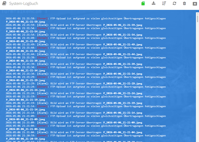

Habe eben im SysLog was interessantes entdeckt:
Keine Ahnung was das nun wieder zu bedeuten hat :thinking: Es gibt keine weiteren Übertragungen!
Krass! Eben alle 3 Kameras einmal neu gestartet. Nun ist die Fehlermeldung nicht mehr existent. Muss man das verstehen? Egal. Hauptsache es funktioniert wieder. :grinning_face:
