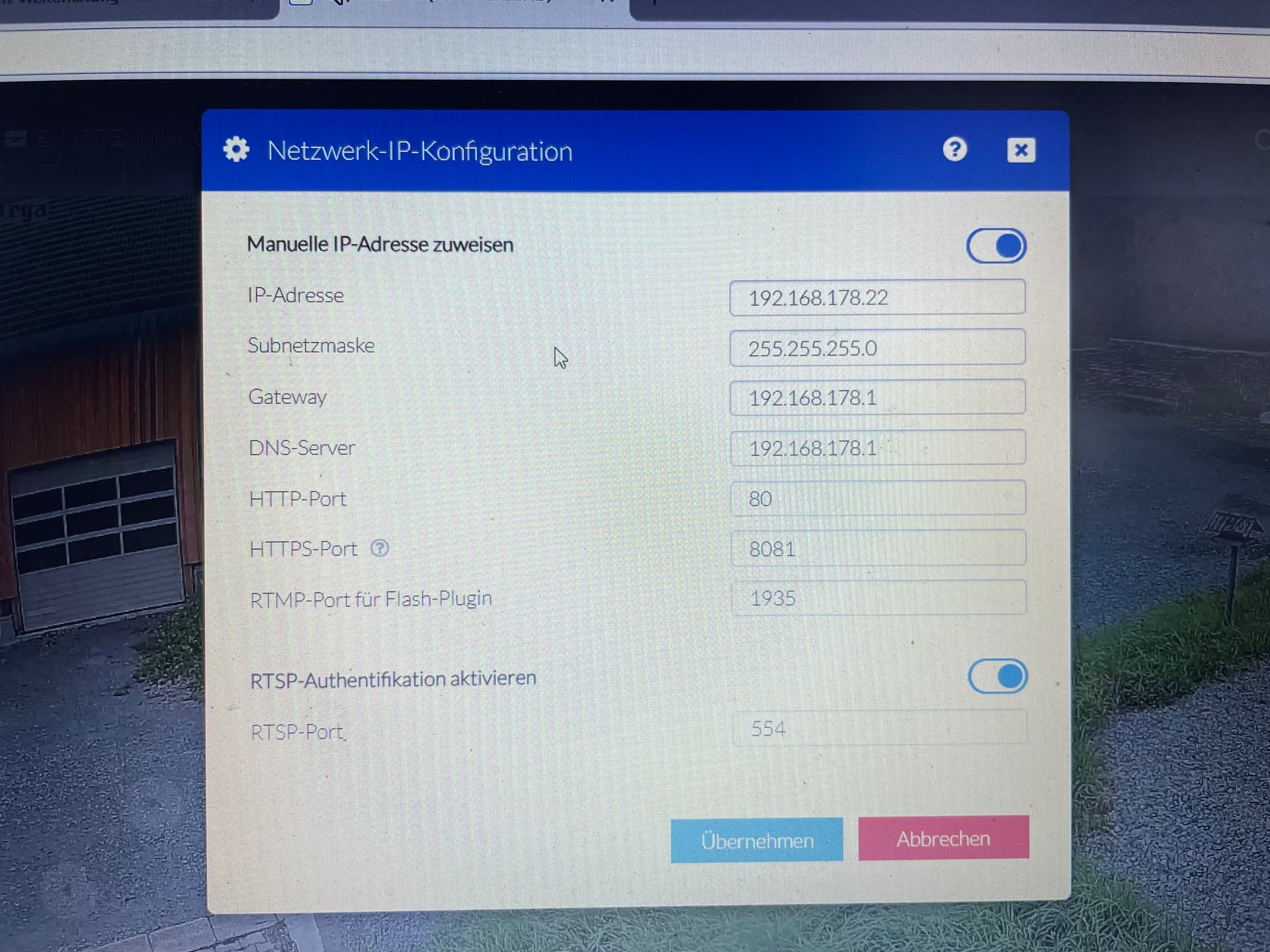

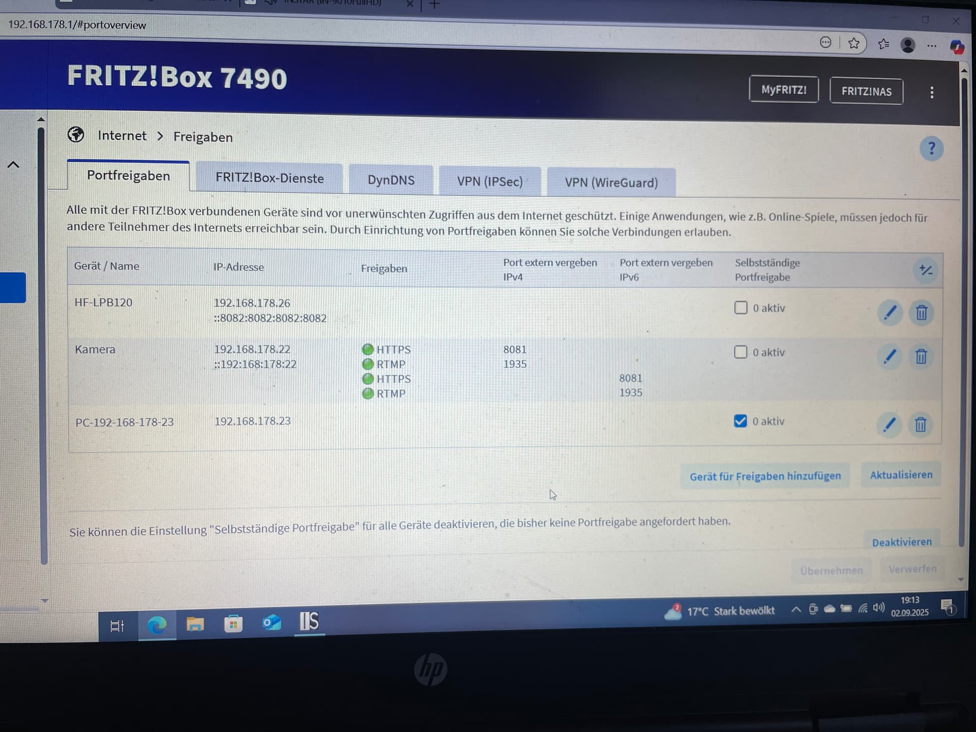

Servus, ich habe seit über 5 Jahren eine Instar IN 9010FullHD Kamera. Bin sehr zufrieden damit. Aber seit einer Woche keine Verbindung mehr von der App. Befehle lassen sich übertragen, aber ich bekomme kein Bild. Habe an der Kamera nichts gemacht und am Router(Fritzbox 7490) auch nicht. Wenn ich im Netzwerk bin funktioniert alles. Habe dann die Kamera neu aufgesetzt und die Portweiterleitung auch neu gemacht. Auch mit YouTube Tutorial, mit RTMP, hatte ich vorher auch nicht! Jetzt weiß ich nicht mehr weiter.

Deine Portweiterleitung sieht nicht korrekt aus. (HTTPS)
Also diese wieder Löschen und neu anlegen:
  • neue Freigabe
  • Freigabe anlegen → „Portfreigabe“
  • Anwendung → „andere Anwendung“ ← das ist wichtig
  • Bezeichnung → „wie gewünscht“
  • Protokoll → „TCP“
  • Port an Gerät → Bsp: 8081 bis 8081
  • Port extern → Bsp: 8081
  • „ok“
Und für das Flash-Video bei Bedarf, noch einmal eine zweite Weiterleitung nach demselben Schema mit der Portnummer 1935

Das ist aber nicht die Portweiterleitung.
Ich meine die angelegte in der Fritzbox und nix mit HTTPS.
Was mir noch auffällt, Du hast der Cam mit der IP .22 manuell eine Adresse zugewiesen,
die in der Fritzbox für den DHCP Bereich reserviert ist.
Da gab/gibt es immer wieder Probleme.
