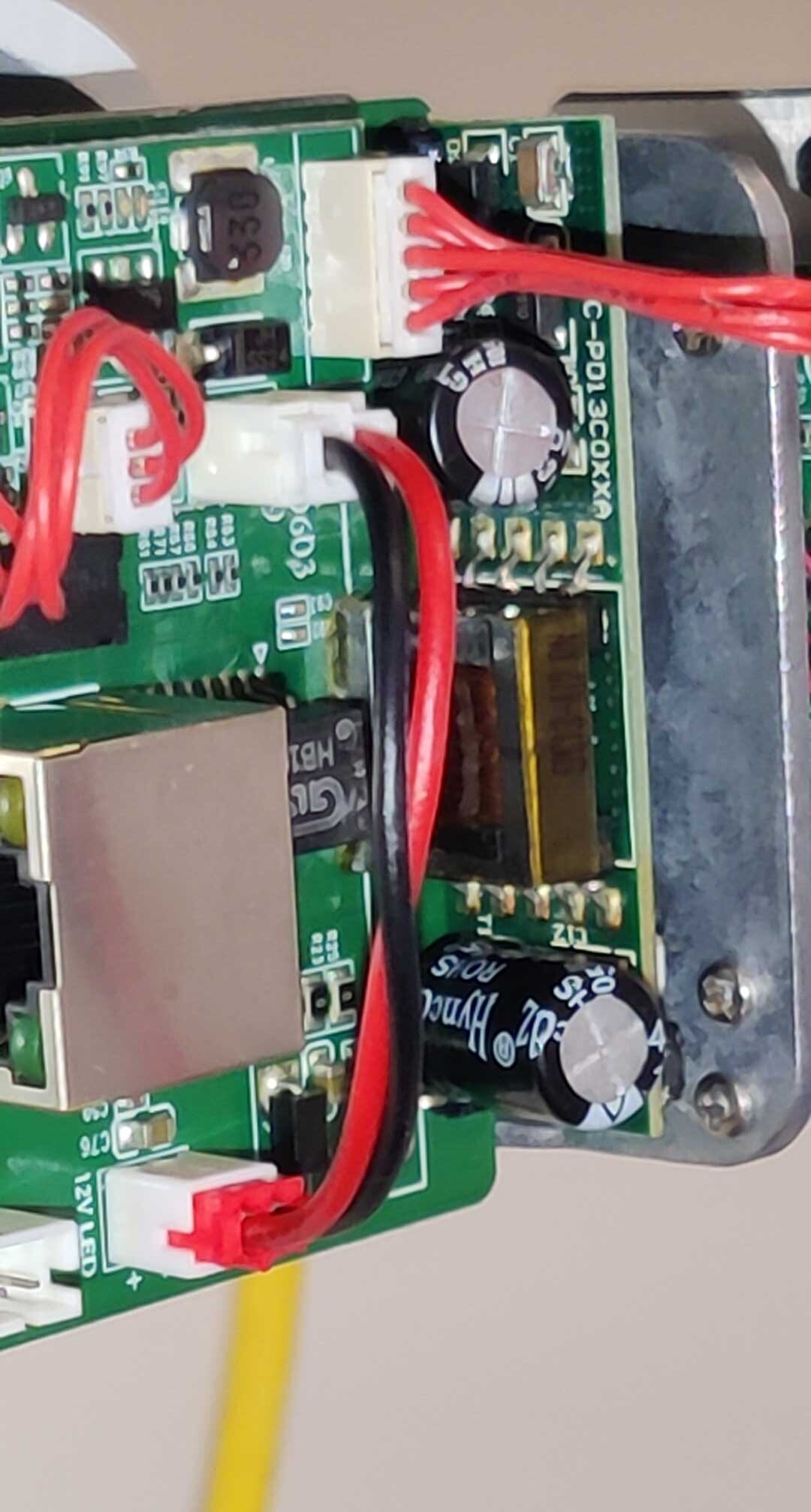

Hallo in die Runde,
der Thread ruht zwar schon wieder 2 Jahre, aber auch mich hat gestern dieses Problem eingeholt.
Ich habe eine IN-9008, die über Nacht einfach vom Schirm verschwunden ist und nicht mehr erreichbar war. Sie wird per PoE seit Jahren an dieser Position versorgt.

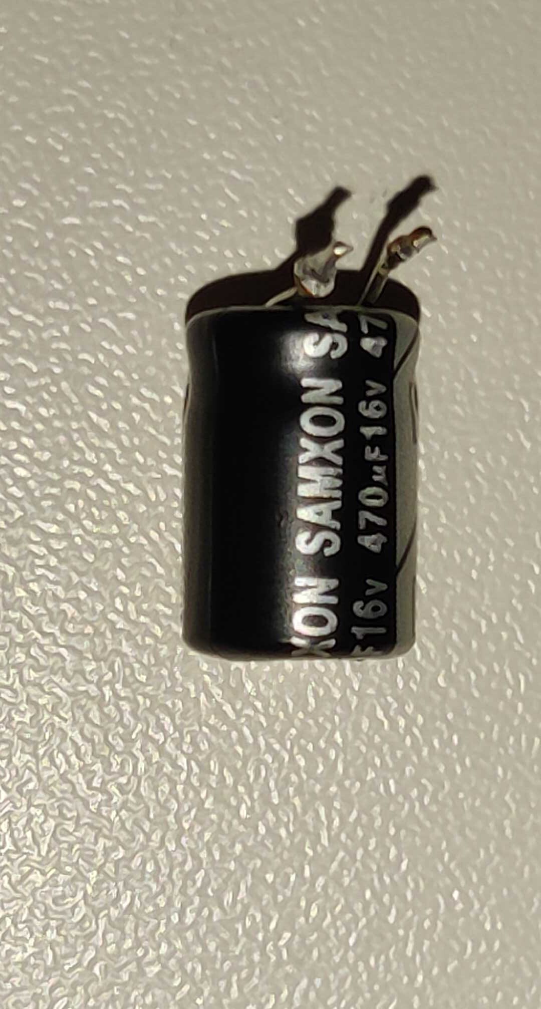

Naja, habe die Kamera abmontiert und aufgeschraubt. Eine kurze Riechprobe hat mich direkt zu den Elkos gebracht. Also weiter zerlegt und die Elkos optisch betrachtet, nichts negatives zu erkennen.
Dann habe ich Tests gemacht, zuerst habe ich die Kamera im offenen Zustand nochmal angesteckt und geschaut was leuchtet und blinkt (und klackert). Man hat sehr schnell erkennen können, dass die Kamera immer wieder bootet. Das lässt darauf schließen, dass PoE nicht genug Leistung bringt, also habe ich die IR LEDs abgesteckt. Ein erneuter Versuch zeigte schon einen längeren Zyklus, aber die Kamera bootete weiterhin im Kreis. Als nächstes habe ich die SD Karte rausgenommen und siehe da, die Kamera bootete.
Also war klar was zu tun war - die Elkos tauschen. Ich hatte nur den einen da, einen 470uF 16V. Nach dem Tausch habe ich noch die PCBs sauber gemacht und alles wieder zusammengebaut. Zu meiner Überraschung startete die Kamera mit sämtlicher Peripherie (LEDs und SD). Mal sehen wie lange dieser Elko hält. Ich hoffe der ein oder andere hier kann seine Kamera auch selbst retten.
Der Elko auf dem Bild ist der defekte auf dem anderen Bild ist der neue bereits verbaut.
Der andere Elko wäre ein 100uF 63V.
Das zweite Bild, das darf ich als neuer Nutzer nicht mit einfügen :face_with_raised_eyebrow: (nur eine Mediendatei pro Post)
