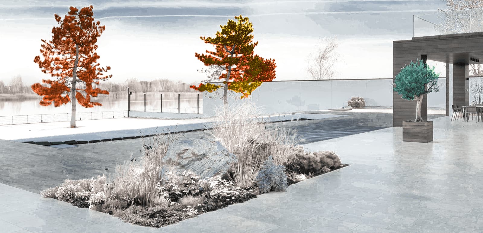

Mein Kamera ist eine INSTAR-9408 2K+. Anbei ein Bild von Ihrer Website.
Angenommen der Igel kommt hinter dem Blumentopf Grünen Baum hervor (etwa 10 Meter entfernt), würde das der PIR-Sensor erkennen?
Der PIR Sensor hat ja eine Reichweite von 12 Meter, aber wie groß muss das Objekt sein?
Würde ein Maus im vorderen Bildbereich über den Steinboden laufen (5 Meter Abstand), dann würde den Sensor wahrscheinlich nicht schalten oder?
Würde ein Igel aus 5 Meter Entfernung den Sensor auslösen?

Igel auf 5m … ohne Objekterkennung JA, allerdings hast Du dann sicherlich keine Freude mehr wenn es regnet, besonders nachts.
Die 12m sind imho utopisch, besonders im Randbereich.
1 „Gefällt mir“
Ja, bei mir hat schon mal bei kalter Nacht eine Maus den PIR bei etwa 4m ausgelöst, aber ich würde mich generell nicht darauf verlassen.
Ein Igel hat zwar eine größere Wärmekapazität, aber ob der auch am Tag zuverlässig bei etwa 10m auslöst?
