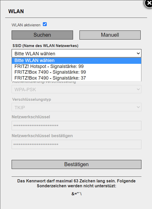

Die ersten Versuche mit Powerlan waren wegen Verbindungsabbrüchen gescheitert und dann habe ich eine alte Fritzbox als Repeater auf halber Strecke installiert und von dieser Box sind es dann noch ca 35 Meter Luftlinie und nur eine Glasscheibe zwischen Fritz und Cam!
Ich denke, dass eine Signalstärke von 99% nicht die Ursache sein dürfte!

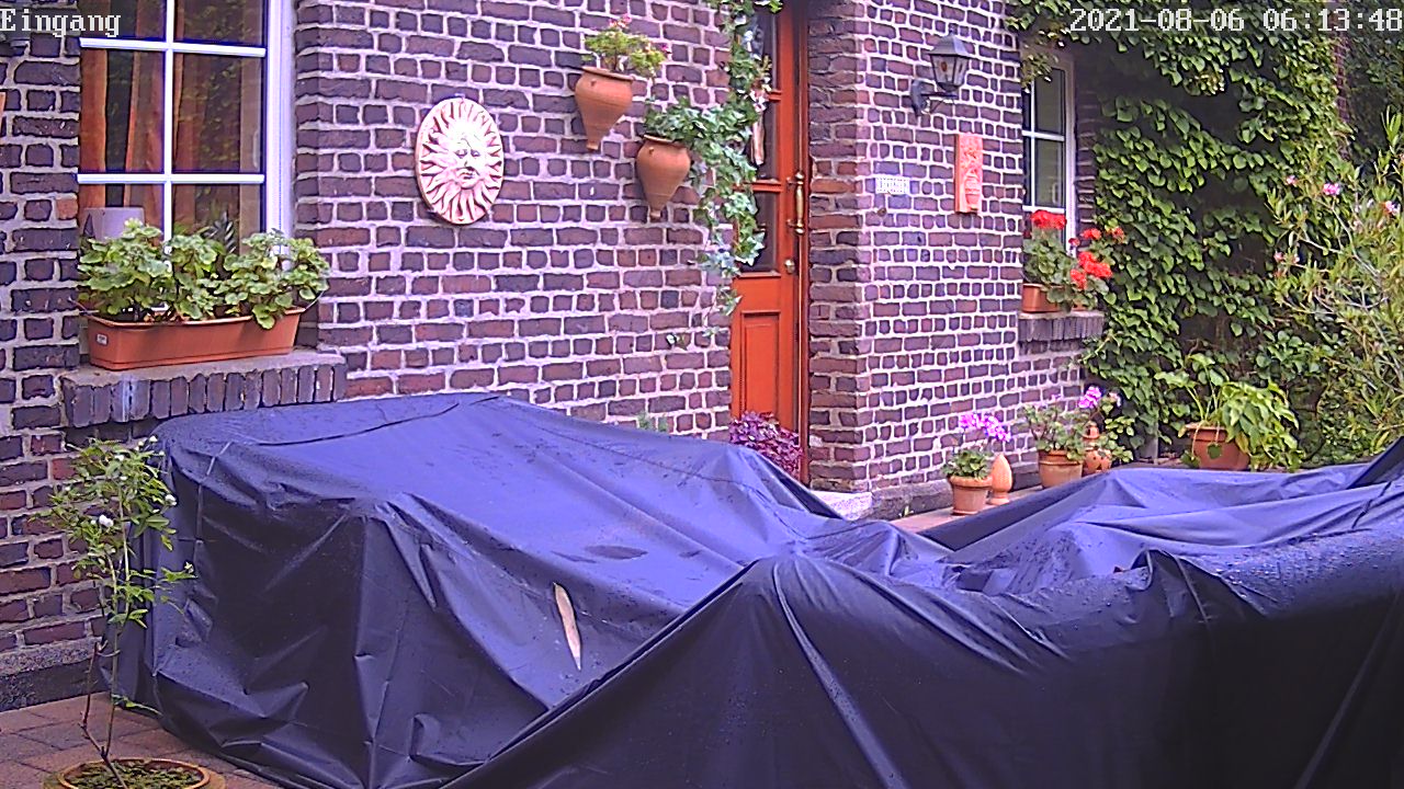

Hier auch noch mal ein Upload als Beispiel,- die Objekte zur Erfassug sind ja auch nicht gerade winzig!!!
