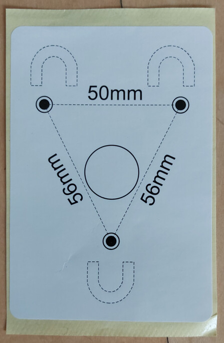

Servus zusammen,
ich benötige die Masse der Wandhalterung siehe Bild; länge x breite, sowie die Abstände der Befestigungslöcher (event. Bohrschablone).
Ich kann selber nicht auf der Kamera schauen, da diese in Griechenland installiert ist.
Hier in DE muss ich eine Traverse mit Ausleger aus V2A Edelstahl anfertigen und da möchte ich gleich alle Bohrungen mitmachen, V2A ist sehr hart und Bohren auf einer Ständerbohrmaschine geht besser.

Hilft das?
Gruß
Jürgen
@SL113
Das ist Super!
Wenn Du nun auch noch die Größe der Montageplatte hättest, so wäre ich zu 100% Zufrieden und könnte mit den arbeiten anfangen.
Ich nehme mal an, dass die Höhe 110 mm und die Breite 75 mm ist, wenn nicht korrigiere mich bitte.
Gruß
Walter
Die Maße der Platte habe ich nicht. Die Maße des Aufklebers sind Höhe 108 x Breite 74 mm.
Gruß
Jürgen
@S113
OK, das Passt ja. Das hat meine Vermutung bestätigt.
Ich Danke Dir.
Gruß
Walter
