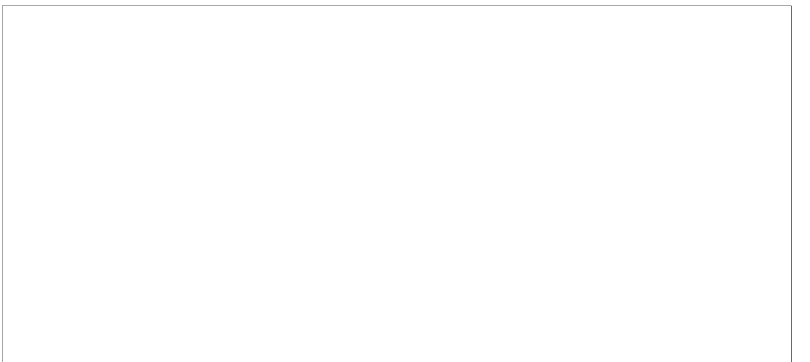

Das Problem ist die HTML Datei die erstellt ist, nicht funktioniert.
Die Seite läd zwar, jedoch kann das Video nicht geladen werden, siehe Screenshot.
