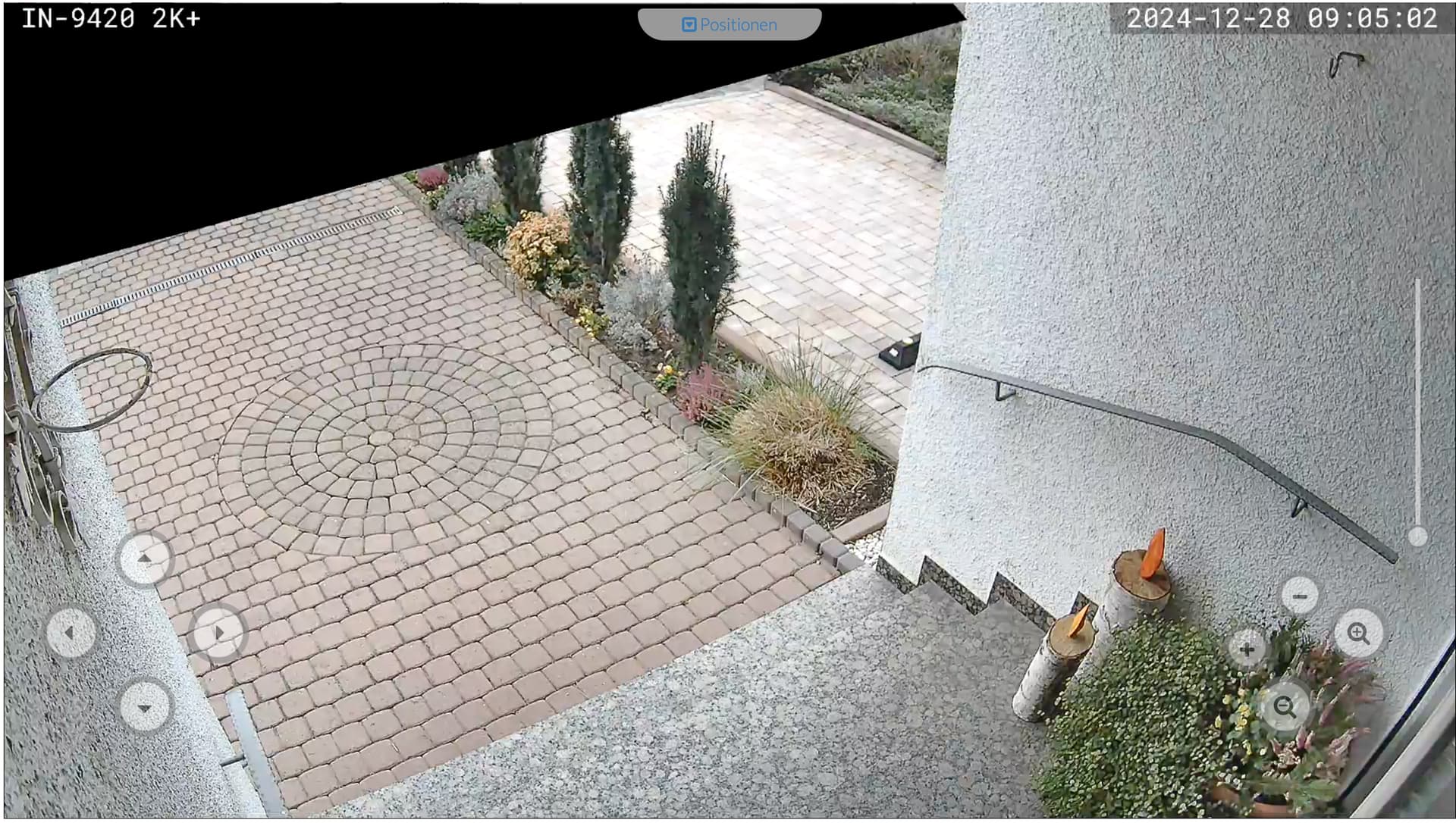

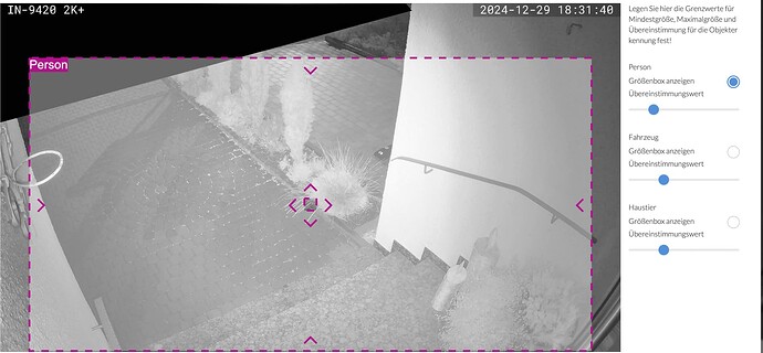

Hier einmal eine aktuelle Aufnahme vom erfassten Eingangsbereich.

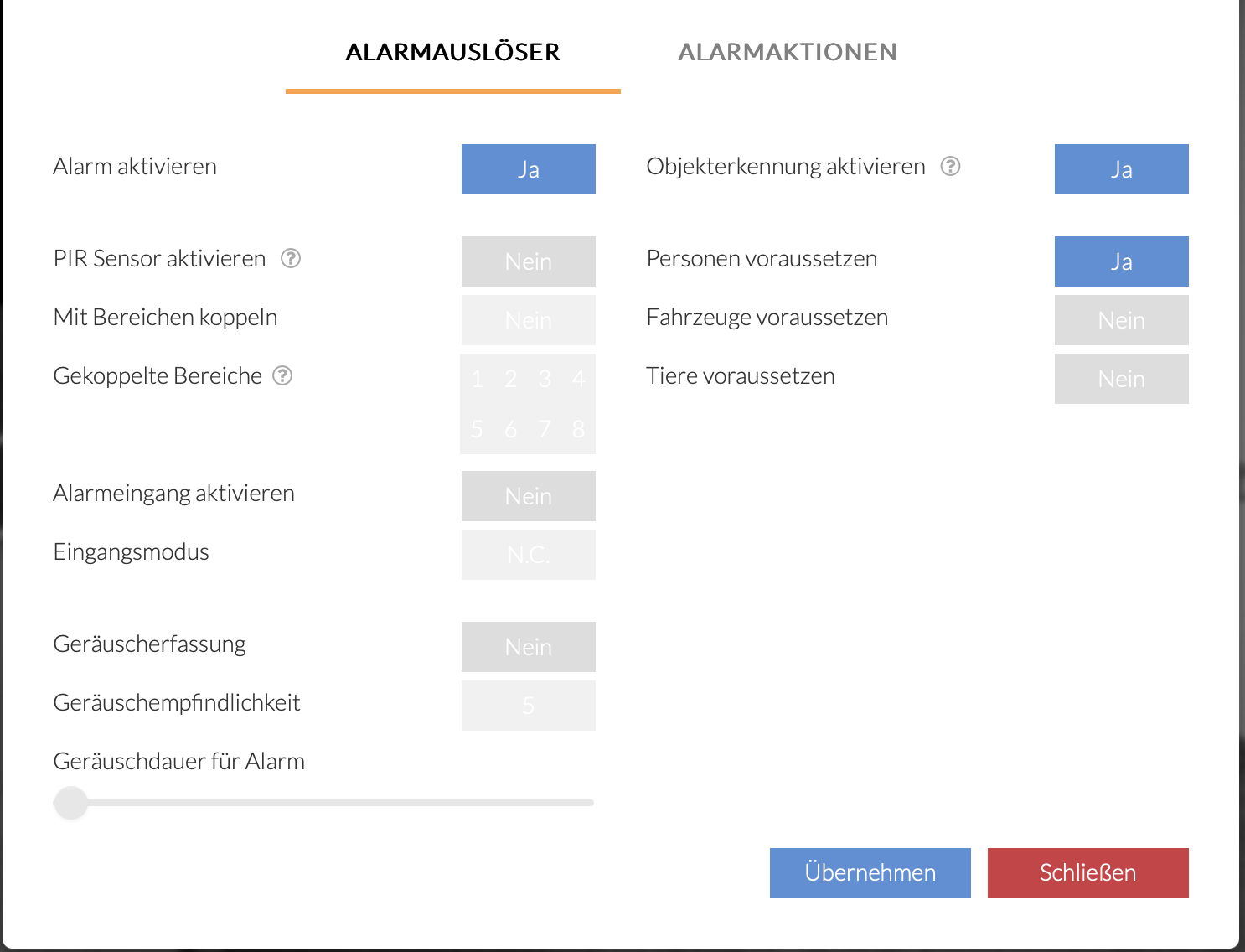

Ich habe jetzt den PIR abgeschaltet, und die Alarmmeldungen sind tagsüber zu 100%.
Die Personenerkennung hatte ich bereits aktiviert. Dazu hatte ich mir das Instar YouTube Video angeschaut, und die Einstellungen dementsprechend vorgenommen.

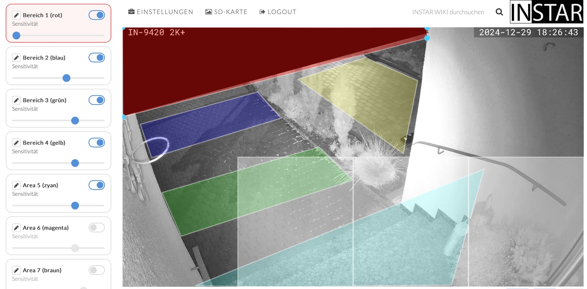

dann zeig uns doch mal, wie Du die Bereich definiert hast und einen screenshot der settings. Vielleicht können wir Dir dann besser helfen :slight_smile:

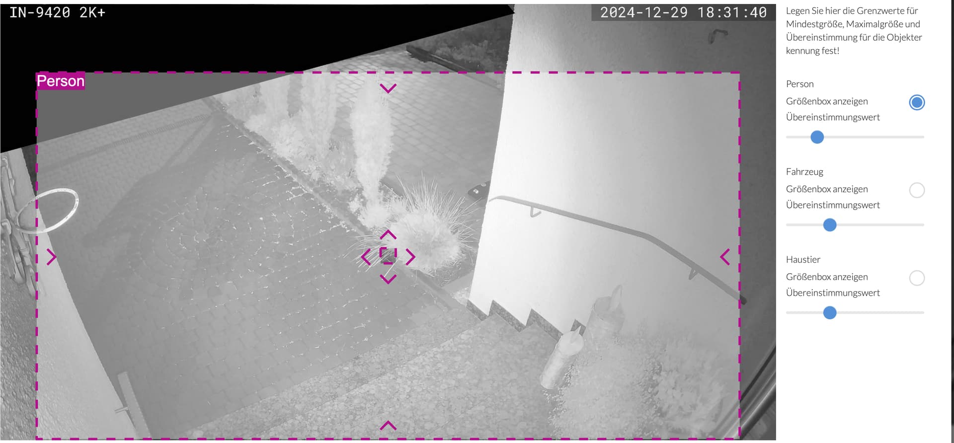

Schau einfach mal im Log, was den Alarm ausgelöst hat. Das innere Quadrat für die Personenerkennung würde ich größer machen. Das definiert die kleinste Person, die noch erkannt werden soll. Es gibt nämlich auch Motten, die auf ihren Flügeln Augen oder Gesichter haben und evtl. als Person erkannt werden. :wink:
1 „Gefällt mir“
Ja, ich habe den PIR deaktiviert und ich werde jetzt das kleine Quadrat für die Personenerkennung größer machen.
