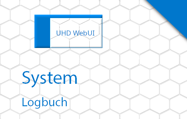

Logbuch
Dieses findet man auf der Weboberfläche der Kamera - nicht der Cloud Webseite:
Also einfach die IP Adresse der Kamera im Browser eingeben und sich dort mit dem Kamera Admin anmelden und unter Einstellungen / System / Logbuch nachschauen. Bei jedem Alarm wird dort gelistet sein was genau an Alarmaktionen abgearbeitet wurde.

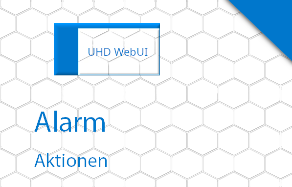

Cloud-Einrichtung
Wenn man auf der Weboberfläche ist kann man auch gleich nachschauen ob die Cloud Daten richtig hinterlegt wurden:
Unten drunter gibt es einen Test Button mit denen man die Daten überprüfen kann, indem man einen Test-Upload startet. Sobald der Test erfolgreich ist, einmal unter Einstellungen / Alarm / Aktionen auf den Tab Alarmaktionen gehen und schauen ob der Alarm Upload in die Cloud auch aktiv ist:
