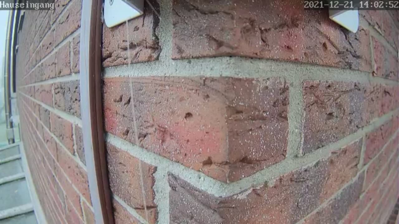

Hallo meine Kamera hat sich heute plötzlich nach „innen“ gedreht und seit dem kann ich sie nicht mehr drehen. PTZ Reset habe ich gemacht, bevor ich jetzt am Haus hoch klettere wollte ich hier erst mal fragen was ich machen kann?
Nach Innen gedreht , damit meine ich nicht die Startposition sondern zur Hauswand hin, soweit dreht die sonst nicht. In der Höhe kann auch keiner dagegen kommen.
NACHTRAG (ich musste da eben hoch): er scheint auf die Markierung 0 zu gehen (Markierung), ich habe Stromlos gemacht, dann dreht sie einmal bis zu der Stellung und bleibt stehen. Dann hört man Geräusche als wenn sie zurück will aber nicht kann. Der untere Teil (der sich bewegt) ist leicht zu bewegen als wäre er locker.
