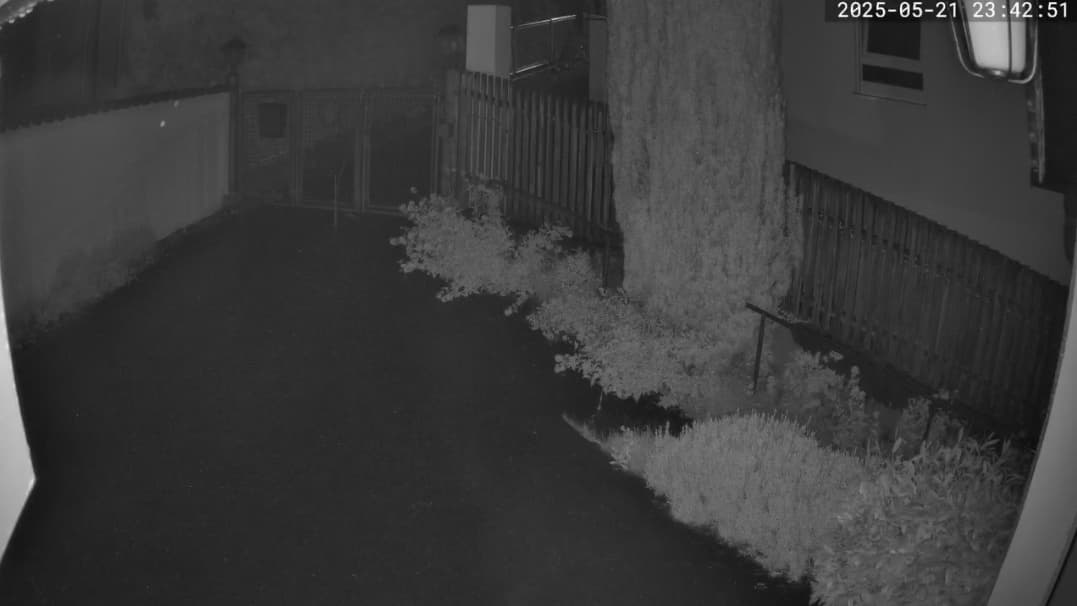

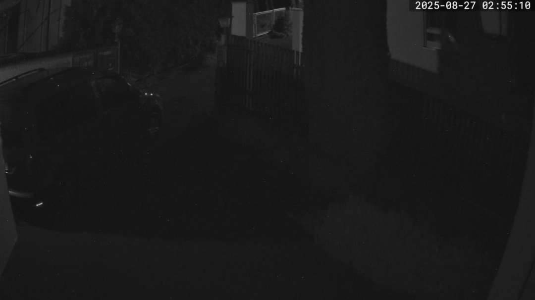

Die IR-Beleuchtung meiner IN-8403 K+ ist nicht ausreichend, um irgendetwas vernünftig zu erkennen, geschweige denn der automatischen Detektion von Objekten für einen Alarm.
Das war nicht immer so! Ich nehme an, dass es hier ein Software-Update (akt. Version 3.11.0) gab, das die IR-Beleuchtung drosselt. Anbei ein Screenshot von vor ein paar Monaten und einen aktuellen.
