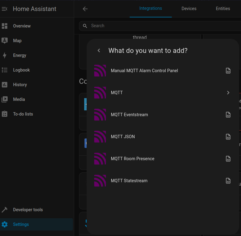

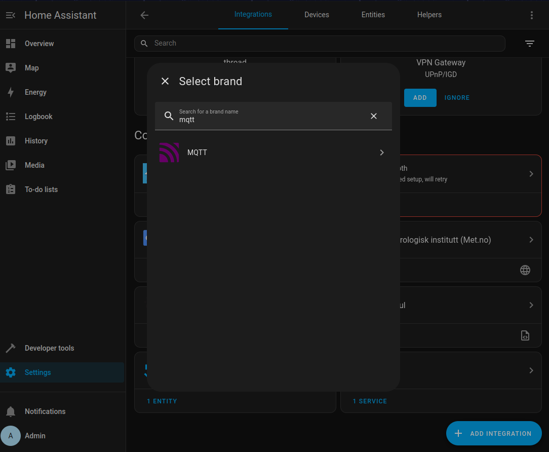

1.) MQTT Integration hinzufügen zu HA:
„MQTT“ auswählen:

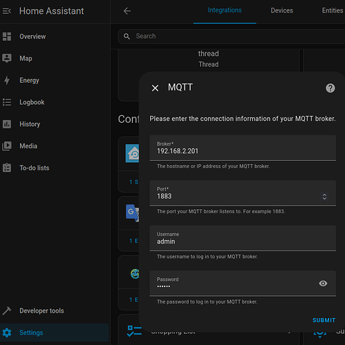

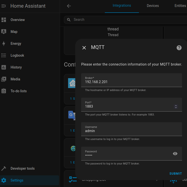

3.) MQTT HA Integration an den Kamera MQTT Broker anbinden - einfach die Daten - IP der Kamera, MQTT Port und Broker Login - von oben hier in HA eintragen:

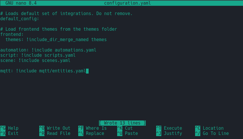

4.) Jetzt kann man MQTT Entitäten in der HA Config hinzufügen. Um die Hauptkonfigurationsdatei „sauber“ zu halten, kann man diese einfach verlinken:

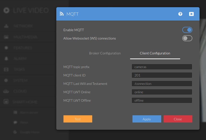

Wie die entsprechenden Topics aussehen, hängt von der MQTT Client Konfiguration in der Kamera ab:

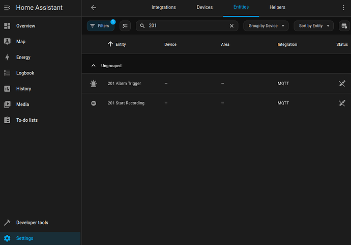

Hier hat man das MQTT Präfix cameras und die Client ID 201 - diese entsprechend gemäss der eigenen Konfiguration anpassen. In der Haupt-Config hatte ich die MQTT Config von hier mqtt/entities.yaml eingelinkt. Entprechend muss jetzt das Unterverzeichnis mqtt im HA Konfigurationsverzeichnis erstellt und eine Datei entities.yaml darin erstellt werden. Hier können wir jetzt unsere Buttons erstellen:
Darauf achten, dass den Topics das oben konfigurierte MQTT Präfix und die Client ID vorangestellt werden muss! Bei mir war das cameras/201/ :backhand_index_pointing_up:

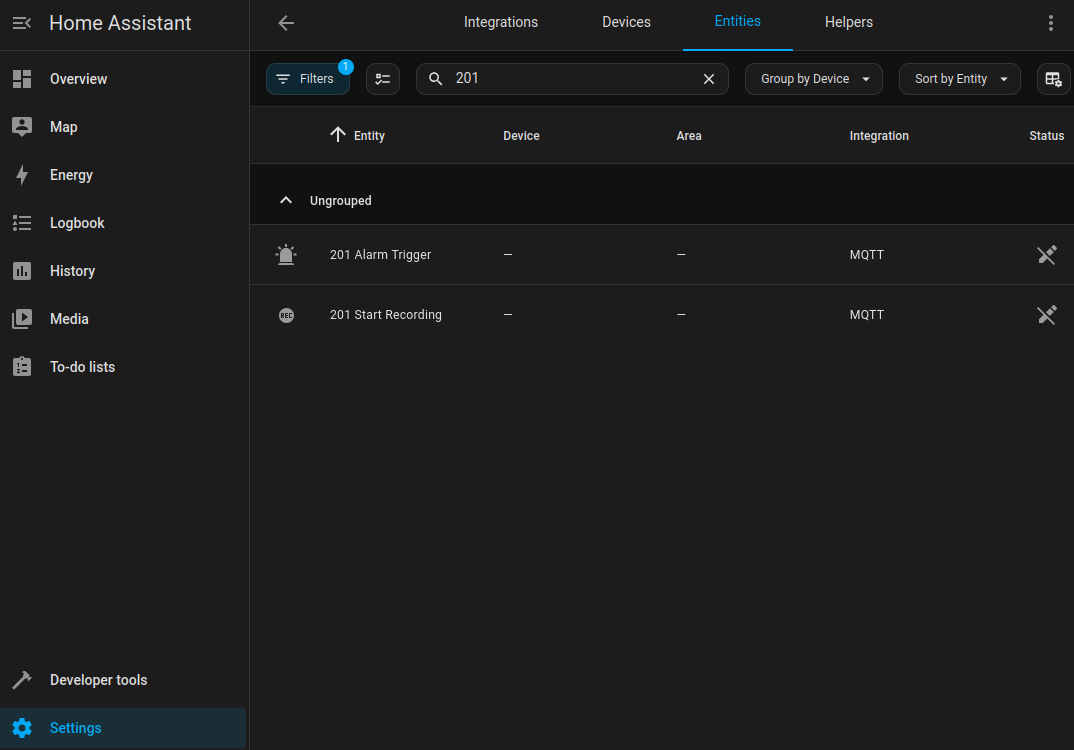

5.) Jetzt kann man die Konfiguration in HA neuladen und die neuen Geräte testen:

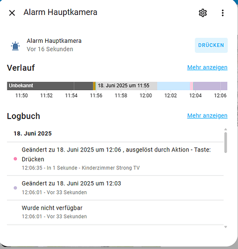

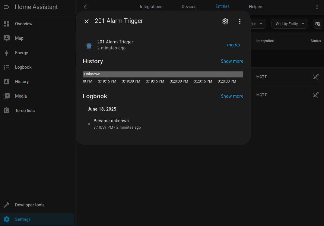

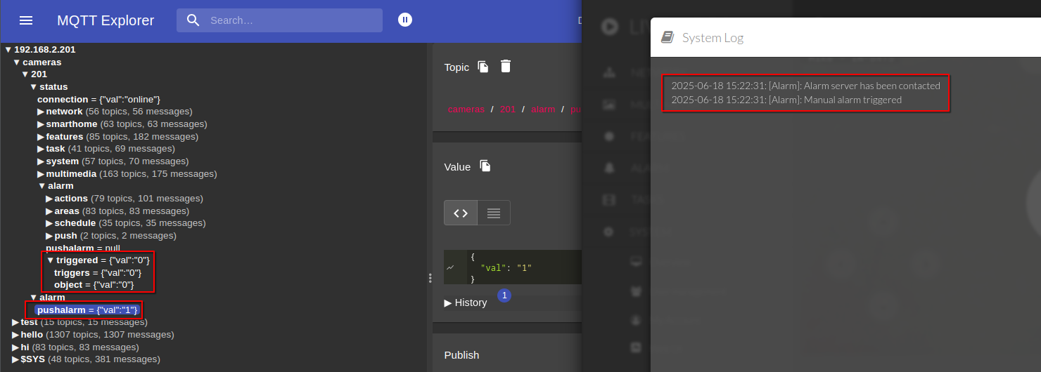

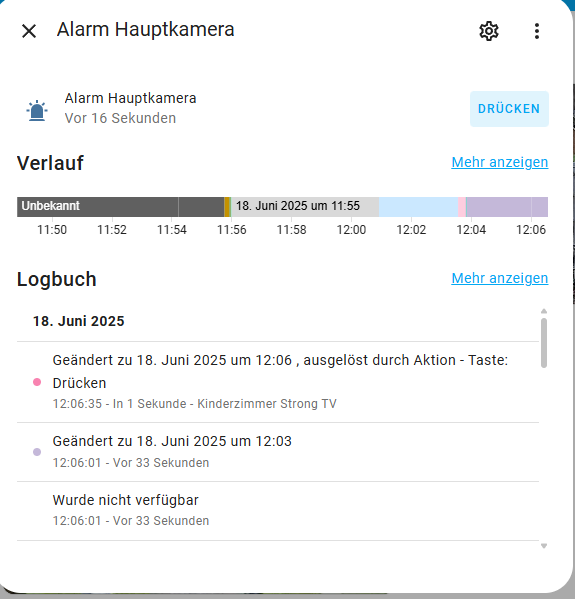

Klickt man z.B. auf den Alarmauslöser bekommt man hier den Button angezeigt:
Ein Klick auf „Press“ und schon taucht der Trigger Befehl per MQTT auf. Kurz danach gefolgt vom Alarmserver - wo wir den Auslöser und eventuell erkannte Objekte sehen. Und im Kamera-Logbuch sieht man, dass die Alarmauslösung erfolgreich war!

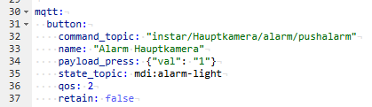

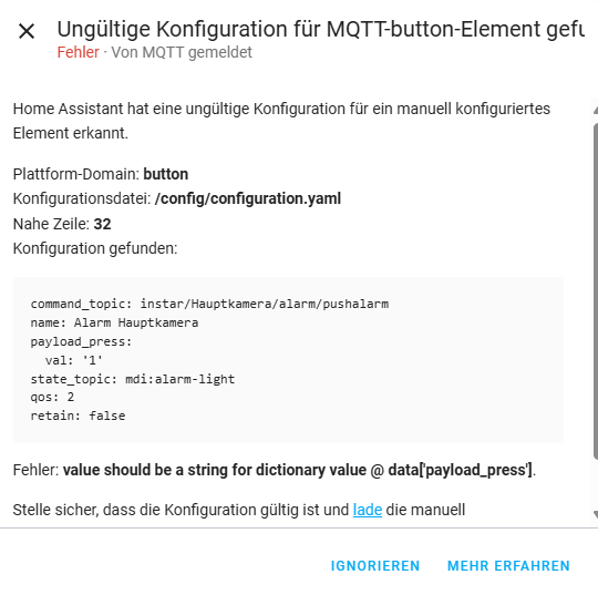

Ich werde langsam wahnsinnig…egal was ich mache, entweder es funktioniert nicht oder es kommen Fehlermeldungen? Obwohl ich wirklich bemüht bin alles richtig einzugeben. Kannst du mit diesem Fehler etwas anfangen?
so ist der Eintrag in meiner configuration.yaml.
Da auf Zeile 32 verwiesen wird, habe ich 32 und 33 einmal getauscht. Bleibt aber derselbe Fehler? Auch habe ich mal mit dem Minussymbol vor „Button“ probiert und einmal ohne. Auch derselbe Fehler. ( - Button … Button).

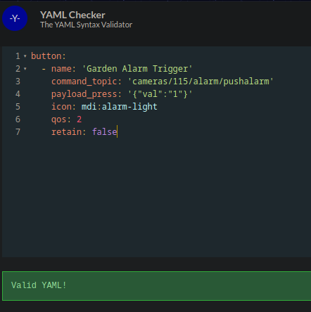

Der Payload wird nicht als String verwendet. Ok, da der JSON Payload das " Zeichen braucht, musst du ' zum escapen verwenden. Also so:
button:
  - name: 'Garden Alarm Trigger'
    command_topic: 'cameras/115/alarm/pushalarm'
    payload_press: '{"val":"1"}'
    icon: mdi:alarm-light
    qos: 2
    retain: false
Du kannst auch online checken lassen ob es valides YAML ist:
siehe YAML Checker
Das Minus muss rein - damit unterteilst du die Liste. Also jede Zeile die mit - ist in dem Fall eine neue Entität:

Endlich hat HA alles akzeptiert. Der Button ist richtig eingepflegt und läuft auch.
Jedoch passiert nichts wenn man ihn dann drückt. Eine Aufnahme lässt sich einfach nicht auslösen???

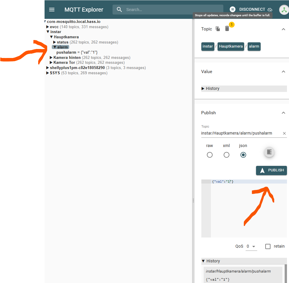

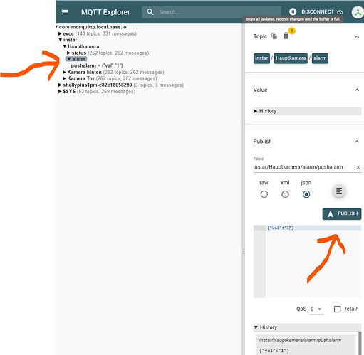

Um das MQTT zu debuggen nutzt man am besten den MQTT Explorer:
Da schauen ob alle Status Topics reinkommen und ob das gewünschte passiert wenn man einen Befehl absendet.
Also auf der Linken Seite sollten alle Status Topics zu sehen sein. Man kann sich daraus die Befehl-Topics ableiten, indem man das status/ entfernt. Den Befehl dann unten rechts reinkopieren und den gewünschten Payload darunter im JSON Format.
Zum Testen kann man z.B. unter Multimedia/Privacy die Privatsphären aktivieren/deaktivieren - dann sieht man sofort im Livevideo ob es funktioniert hat.
Kurz noch eine Anmerkung. Das ist ja eigentlich schon die ganze Zeit mein Problem. Ich kann ja über den MQTT Explorer von HA ein Publish absenden, der jedoch keine Wirkung hat? Da liegt also irgendwo der Fehler. Ich kann über MQTT einfach keine Aufnahme an der Kamera auslösen und weiß nicht warum.
Wenn ich auf Publish drücke müsste die Kamera ja eigentlich eine Aufnahme starten. Das macht sie allerdings nicht!

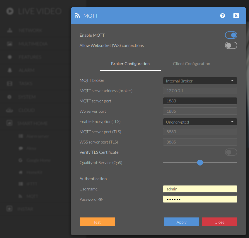

Die Kamera scheint da ja mit einem externen Broker in HA verbunden zu sein? Wie schaut es aus, wenn man in der Kamera den lokalen Broker aktiviert und den MQTT Explorer direkt mit dem - anstelle des HA Brokers verbindet?
P.S. ich hatte es auch schonmal, das sich auf der Kamera etwas „verschluckt“ hatte. Betraf nur die neueren Kameras - und hängt vermutlich mit der Mosquitto 2 „Topic Retention“ zusammen, die dort aktiviert ist.
In dem Fall kann man aber einen Kamera Reset probieren. Danach gingen die Befehle dann wieder durch.
Und am besten mit den Privatsphären testen multimedia/privacy/region1/enable / {"val": "1/0"}. Das ein/ausschalten sieht man sofort und es gibt nichts was das unterdrücken könnte - im Gegensatz zum Alarm.
Soooooo…wir kommen immer näher.
Ich habe jetzt den internen MQTT Broker von der Kamera genommen und schon funktioniert es mit dem Publish vom HA MQTT Explorer!
Leider musste ich ja dazu den MQTT Explorer von HA so konfigurieren, dass er die Daten von der Kamera bekommt. Jedoch brauche ich den HA Broker um die Daten von meinen anderen Geräten zu bekommen.
