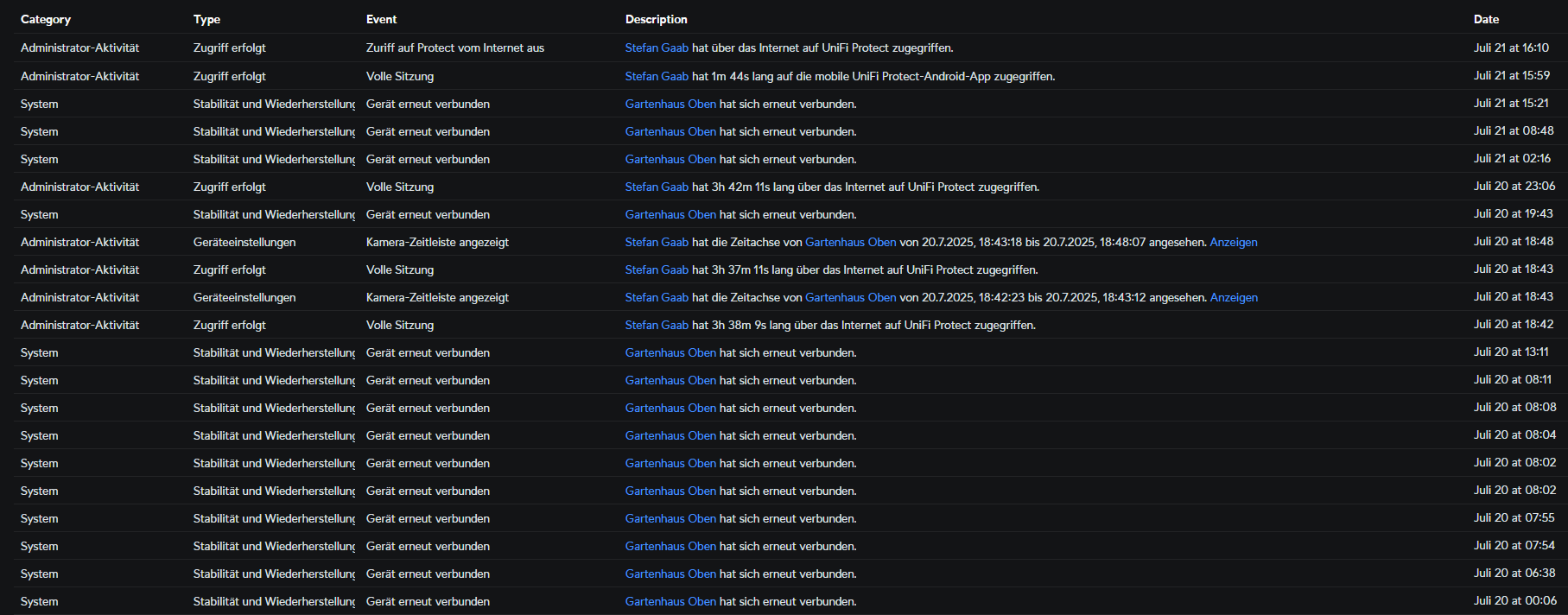

Was mir heute aufgefallen ist das die Kamera sich wohl öftern neu verbindet:
Den Effekt des Einfrierens bei meiner 9420 am LAN hatte ich mit Firefox: Seit Umstellung auf Edge habe ich den Effekt nicht mehr…
Ich habe bei Instar ein Ticket eröffnet zur Überprüfung der Kamera. Mal sehen was da dabei rumkommt. Es ist ja nicht normal das die Kamera ständig neu hochfährt und das kommt ja noch zu dem LAN Problem hinzu.
