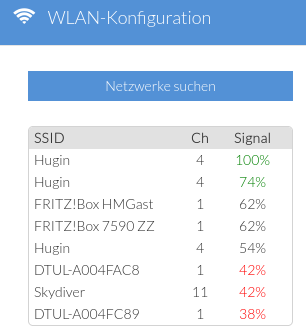

Deswegen muß ich jetzt meine INSTAR Kameras mit dem neuen Wifi bekanntmachen. Bei einer Kamera hat das problemlos funktioniert, aber die INSTAR 9008-HD macht Probleme. Aktuell habe ich sie zum einrichten per LAN verbunden. Sie hängt dabei direk mit LAN.Kabel am Powerlanadapter, über den sie später auch das WIFI beziehen soll. Mein Wifi ist Hugin und das gibt es 3x. Einmal vom Router, also der Fritzbox direkt und zweimal von den Powerlanadaptern.
Ich wähle also das mit 100% bewertete Signal, da das wahrscheinlich von dem Powerlanadapter kommt, an dem sie gerade am LAN hängt.
Ein Popup sagt, daß identische SSIDs bei Repeatern Probleme verursachen können. Ich nehme an, daß das auch auf Powerlanadapter zutrifft.
Habe ich daher, wenn ich mein Mesh aktiv habe ( über das ich sehr glücklich bin!) keine Chance die Kamera per Wifi zu verbinden? Gibt es eine Lösung dafür? Ein Mesh ist heutzutage ja nichts exotisches mehr.

wenn Du 3 gleiche WLAN’s hast dann kann es sein, dass sich die Kamera beim nächsten Mal in das schwächere WLAN einwählt und dort hängenbleibt. Stichwort „Sticky client“.
Es gibt im WLAN-Menü die Option, dass die Kamera eine bevorzugte Verbindung (Bevorzugter WLAN Access Point) nutzen soll. Das ist die MAC-Adresse des AP. Dann sollte das Problem behoben sein.
