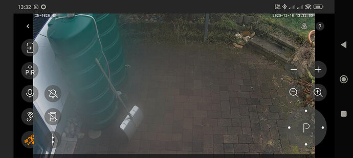

Die neue Kamera hat einen Staub/Sandkorn von innen vor der Scheibe und dazu sieht das Bild aus, als wäre die Linse verschmiert. Selbst nach Stunden ist das Bild immer noch untragbar.

Das unscharfe Bild hatte sich am zweiten Tag erledigt und ist jetzt einwandfrei.
