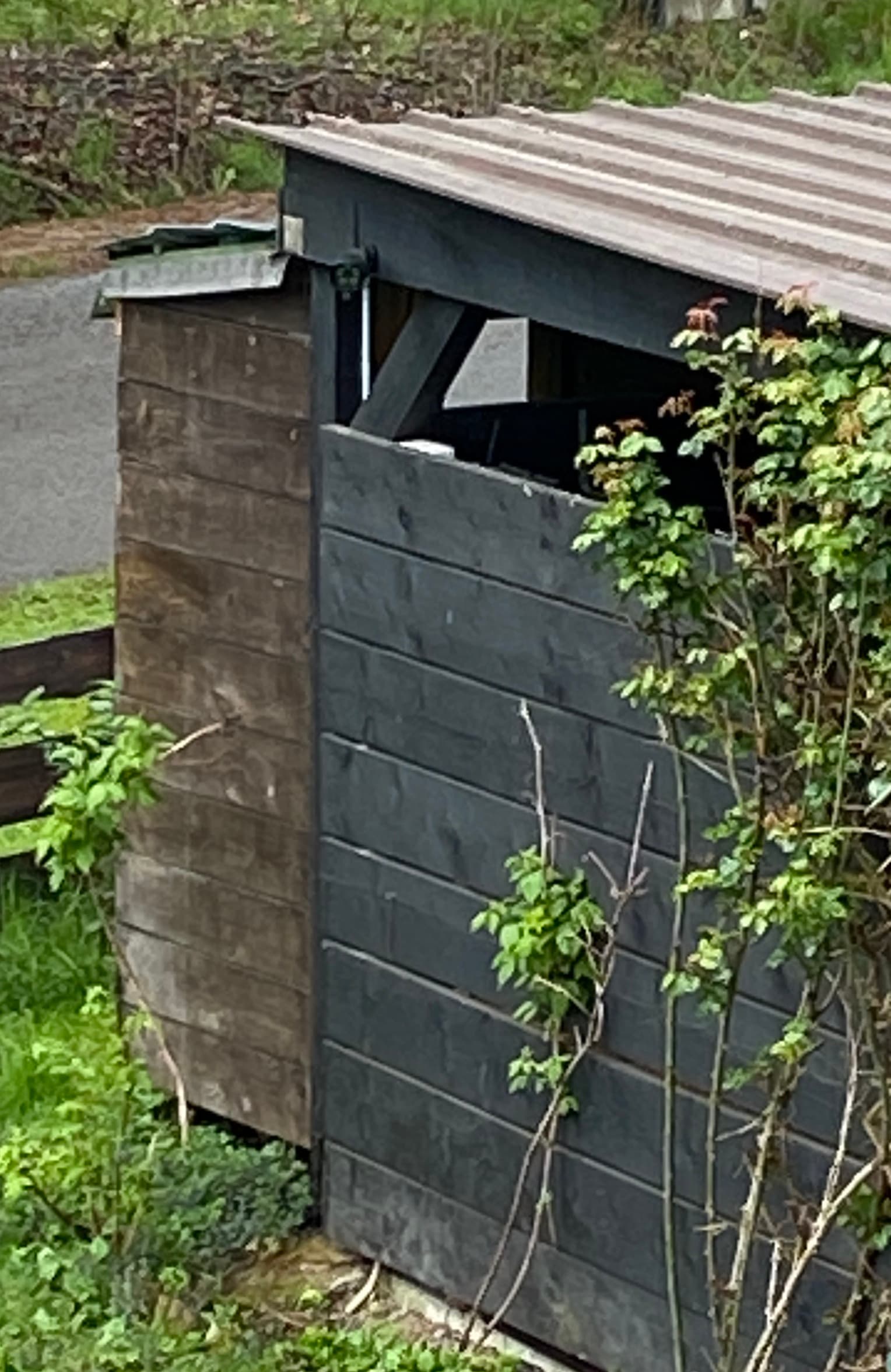

Leider sehr kurz das Video, aber man sieht, das es ziemlich regnet. Ggf. wird dieses Geräusch verstärkt aufgenommen?
wenn das Regen ist, kann man da nicht viel machen. Aber mit dem nächsten Update wird die 2k+ Serie auch eine aktive Rauschunterdrückung bekommen:
